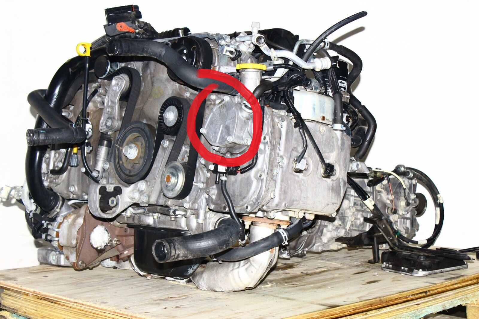

Някой да може да ми каже какво има зад този "триъгълен" капак, преди да съм почнал да разглабям? Благодаря!
s-l1600.jpg [ 474.07 KiB | Прегледано 3162 пъти ]
Пет Мар 22, 2024 5:33 pm
Постове: 4396
Свали го цялото, това е вакуумната помпа.

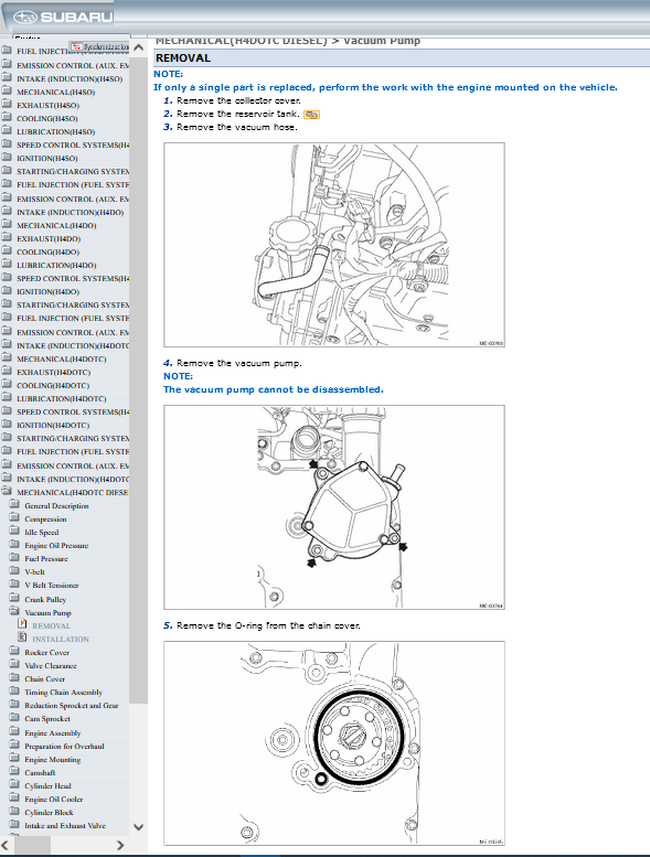

В сервизното ръководство пише, че не трябва да се разглобява. Иначе е вакуум помпа за сервото на спирачките, но и осигурява вакуум за управление на турбото.
Моята тракаше от привода към вала, но я смених с друга - втора употреба, и всичко е наред вече...
Какъв е проблемът при теб?
