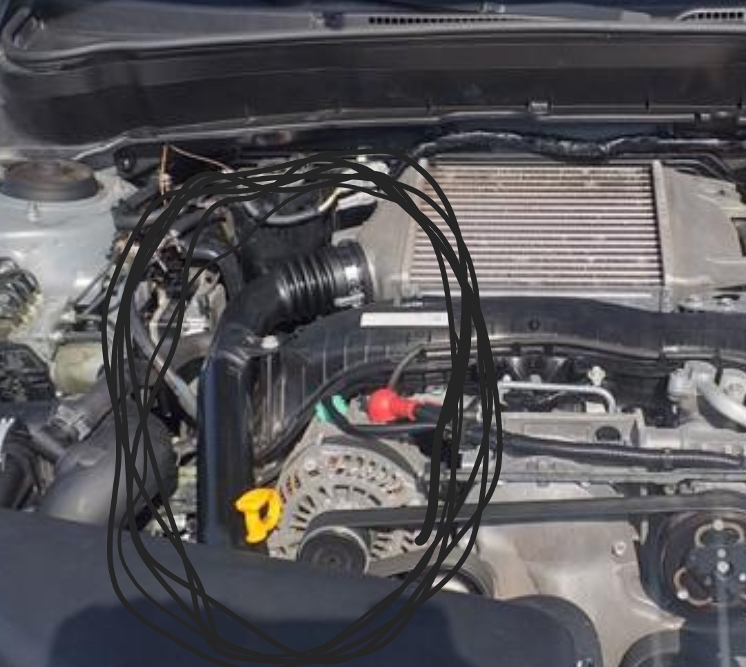

Колкото и да търсих като нова част никъде не ми излиза тази пластмасова тръба ,дали някой е имал проблем с нея и как я е сменил или е правена от нещо друго

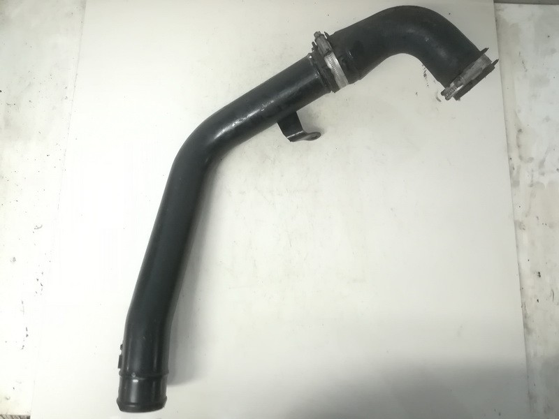

Препоръчвам ти да потърсиш по моргите (донори много има) метална тръба от по-старите модели Евро 4. Става без проблеми и е много по-здрава от пластмасовата.

Благодаря за отговорите на всички
Сега поръчвам метална да видим как ще стане
