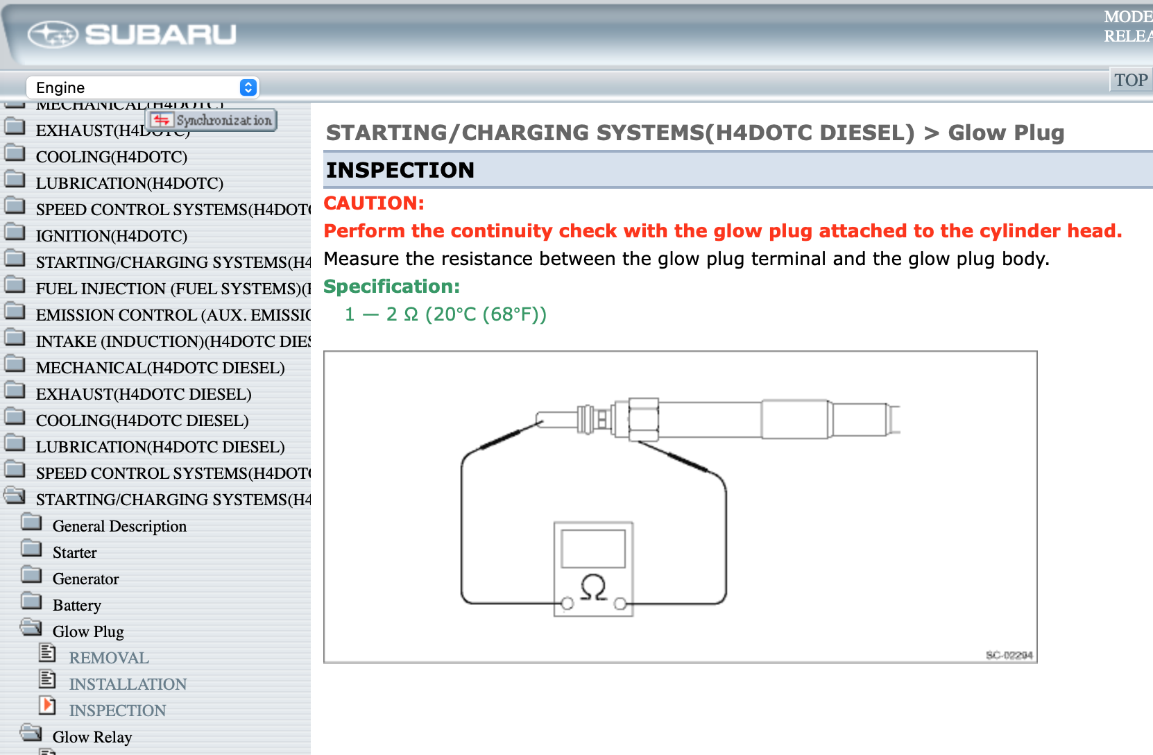

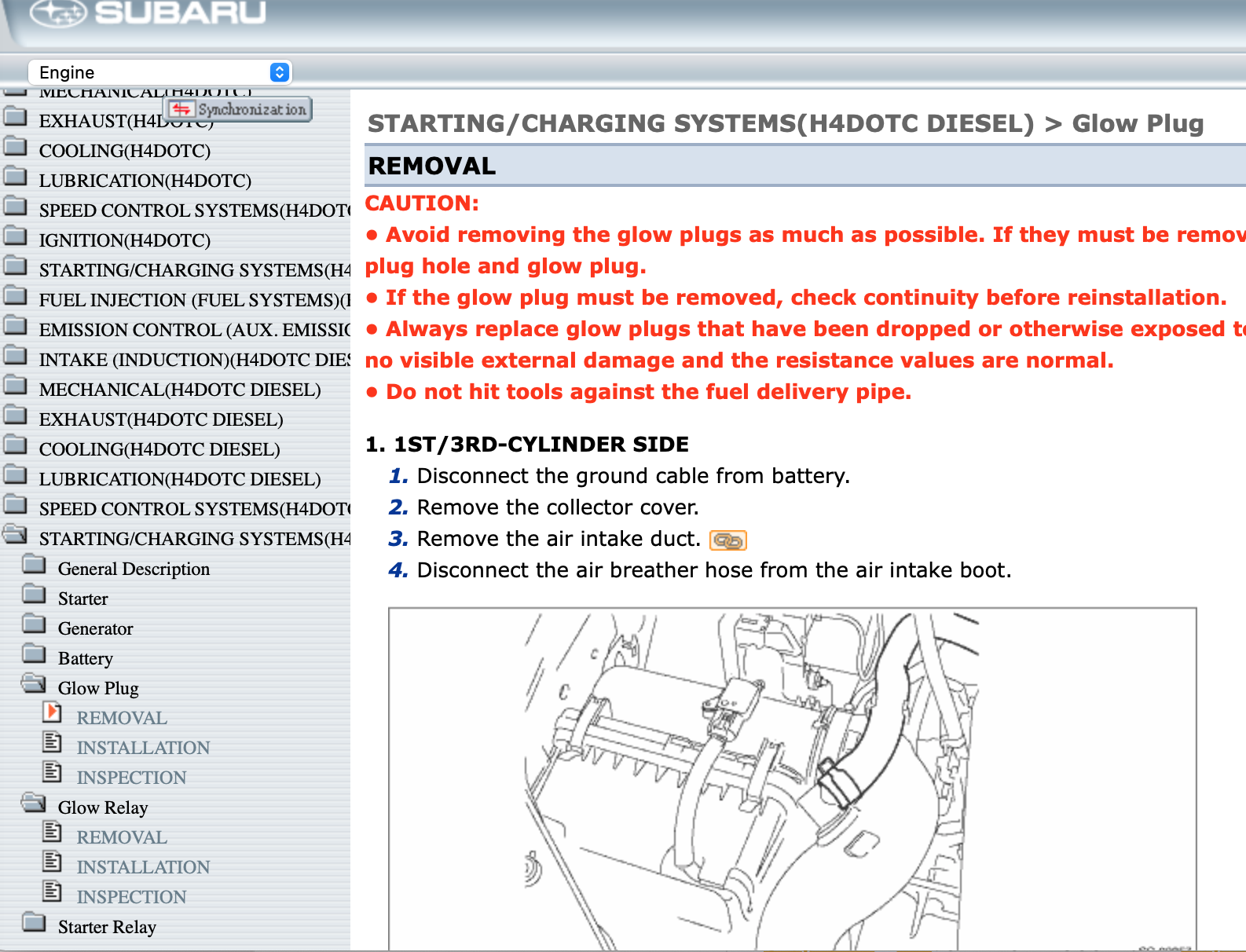

https://www.youtube.com/watch?v=heef1_6 ... LL&index=4
Tози тип в няколко клипа показва как се сменят подгревнитe свещи, препарати, ключове и защо трябва да се сменят само с оригинални; мнооого рискована операция, защото награждат вътре и може да се счупят. Според един майстор, добре е да се изкарат и вкарат профилактично от време на време (над 100,000км), за да не наградят прекалено много.
Меренето мисля, че се прави на място, без да се демонтират.
https://jdmfsm.info/Auto/Japan/Subaru/F ... er%202009/

теста със съпротивлението трябва да ти направят някъде, ако могат. С времето то пада, съответно тока се вдига много, и стават тия 'симптоми'.
