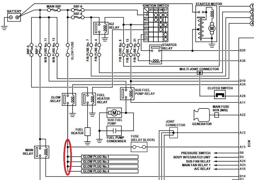

Да, ама не. Неделя, на следващия ден, се качваме пак на форко. Паля, отново двете ламБи не гаснат. Отворих таблото с релетата и бушоните, гледам - предпазителя 40А за подгревните свещи изгорял... А бушон по принцип не гори ей така, от само себе си. За всеки случай днес го смених със здрав (шантав е и трудно се намира), запалих и веднага изгоря отново. Размислих малко, и стигнах до следното заключение: за да изгори 40А предпазител, причината може да е само една: окъсила подгревна свещ. А свещите уж са нови, на по-малко от 3 години и около 10 Ккм...
Понеже ме дразни да ми свети нещо по таблото, и понеже предстои лято, засега не мисля да сменям отново свещи, идеята ми е да изключа изгорялата окъсила свещ или дори всичките, Не ми се занимава да махам малките предпазни щитчета над тях... Искам да намеря мястото, където се събират 4-те захранващи свещите кабели и влизат в релето, да разкача връзката и да премеря всяка свещ. Поразръчках днес таблото с предпазителите и релетата, но не можах да намеря нищо подобно на четворна връзка или joint connector. В силовите контакти на релето и на предпазителя се вижда да влиза само един дебел бял кабел, идващ от основния сноп към двигателя. Колеги дизелджии, дайте идея къде може да се събират захранващите кабели на подгревните свещи, съгласно приложената схема от сервизното ръководство? Тези дни пак ще ровичкам, ама няма да е лошо, ако имам поне бегла идея къде да търся? Благодаря предварително! :)

Да докладвам - днес след повече от час ровичкане, разбрах къде е скрит ключа от палатката - оказа се, че въобще не е скрит, а е на очевАдно място... :D
Въпросният дебел бял кабел отива от силовия контакт на релето за подгревните свещи до една букса, намираща се най-отгоре на двигателя, вдясно до компресора на климатика. Нищо не се разглобява, само трябва да се разкачи тази букса, за да се изключат всички подгревни свещи. Сменя се 40 Амперовия предпазител - аз сложих 30А, и се изчиства грешката с някаква диагностика. В момента не свети нищо по таблото, няма грешки, VDC и ABS работят - те се захранват от същия предпазител. Колата пали безгрижно с изключени свещи, ще видим зимата, сигурно ще се наложи тогава да ги сменям. Освен това при замерването ми направи впечатление, че релето продължава да подава напрежение към свещите около 10-15 секунди след загасване на лампата със символ "реотанче" - вероятно докато подреди цилиндрите при студено време.
Надявам се да съм бил полезен, решението е временно, но според мен полезно. Не виждам смисъл, дори при изправни свещи, те да работят при положителни температури, даже се учудвам, че японските инженери не са предвидили някакви температурни ограничения... :idea:
