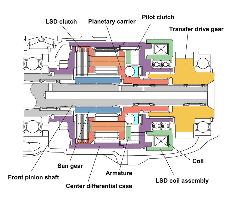

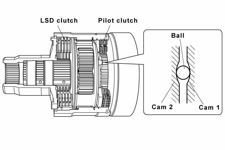

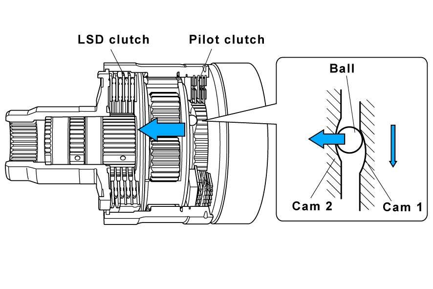

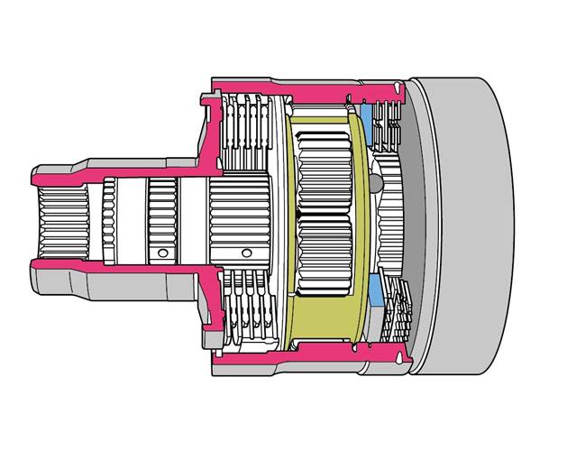

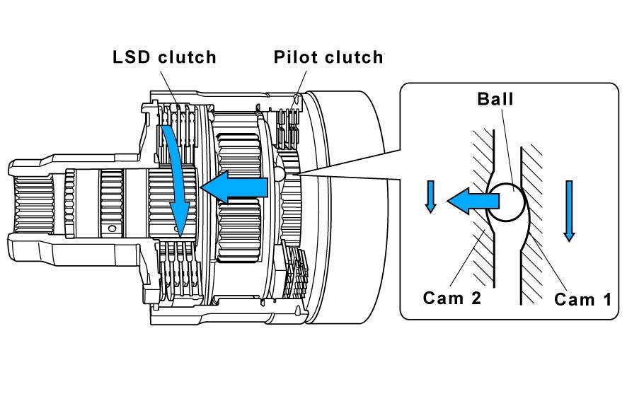

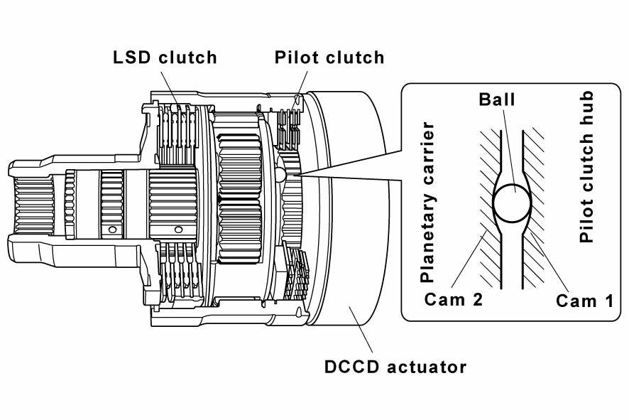

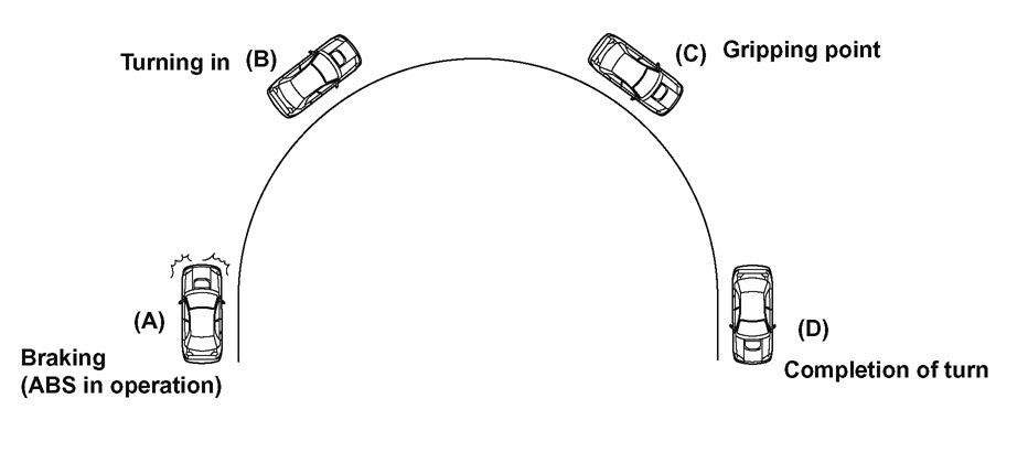

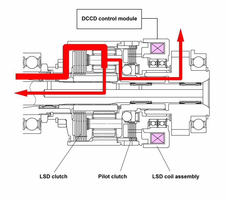

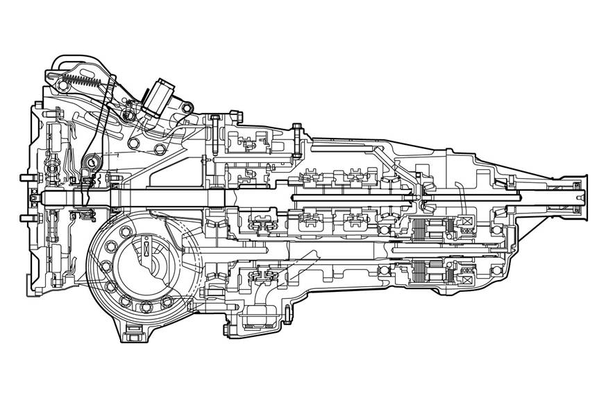

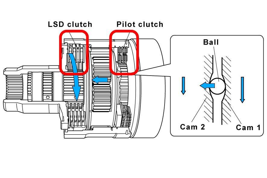

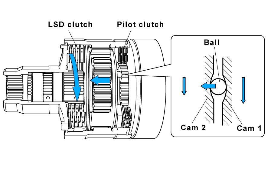

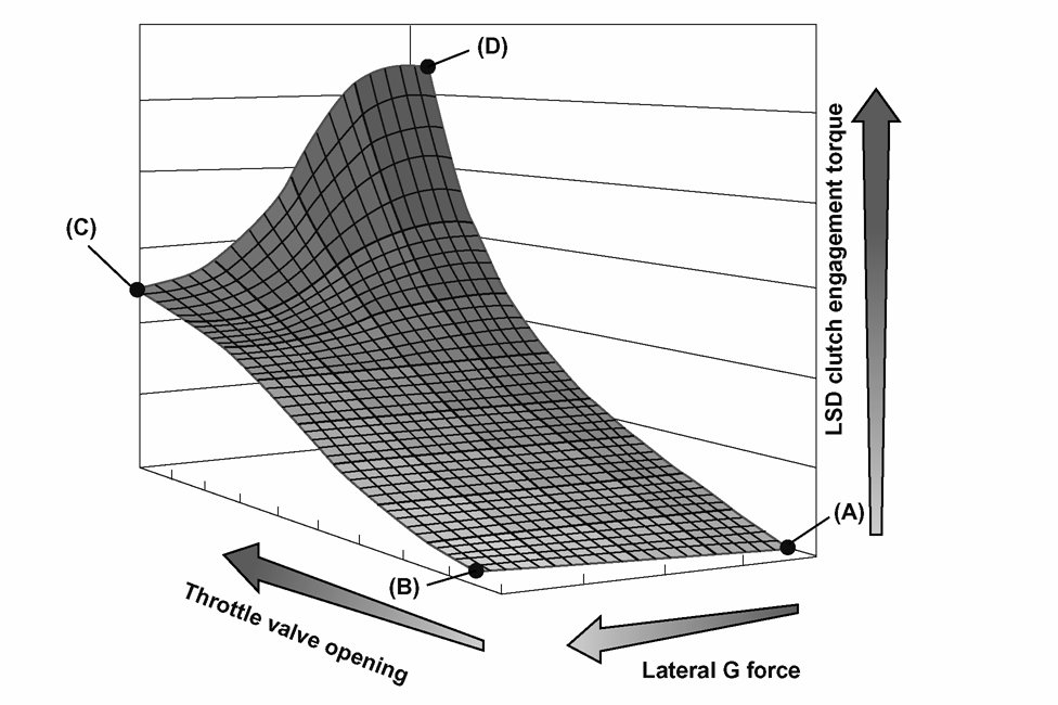

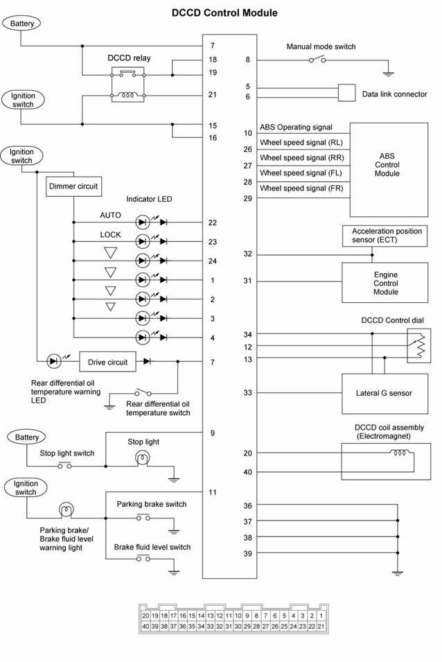

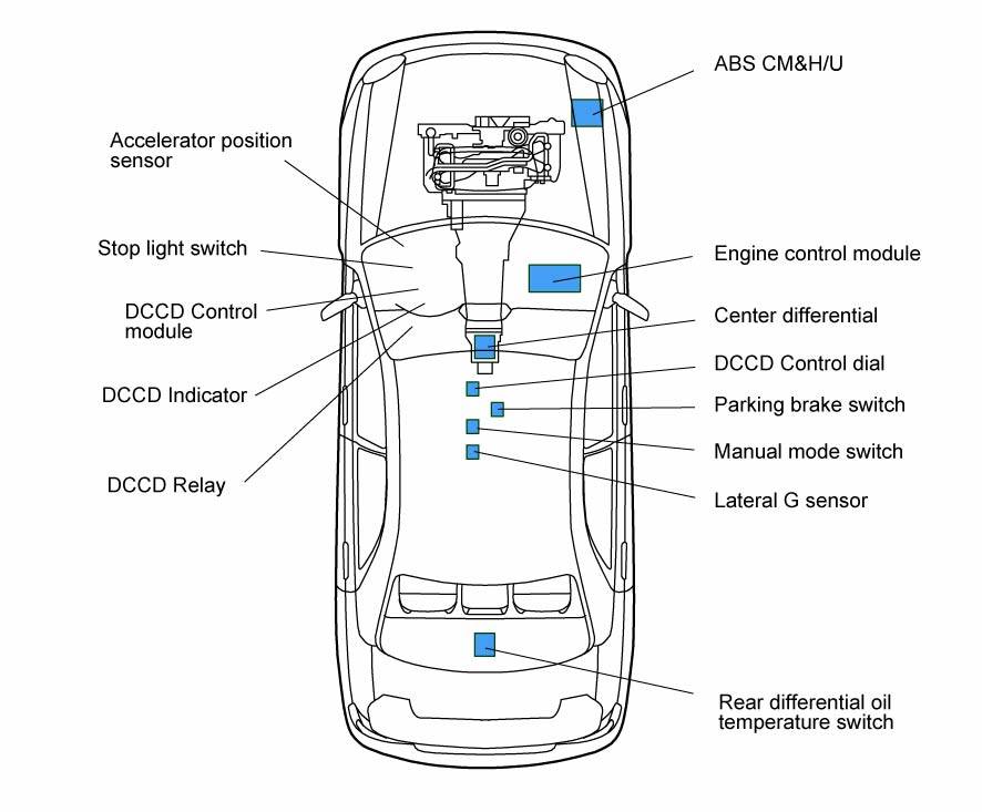

Ето малко снимки на DCCD :
Picture22.jpg [ 23.88 KiB | Прегледано 13523 пъти ]
Picture21.png [ 185.65 KiB | Прегледано 13523 пъти ]
Picture20.png [ 55.09 KiB | Прегледано 13523 пъти ]
Picture19.jpg [ 72.62 KiB | Прегледано 13523 пъти ]
Picture18.jpg [ 60.81 KiB | Прегледано 13523 пъти ]
Picture17.jpg [ 59 KiB | Прегледано 13523 пъти ]
Picture16.jpg [ 58.88 KiB | Прегледано 13523 пъти ]
Picture15.jpg [ 57.98 KiB | Прегледано 13523 пъти ]
Picture14.jpg [ 54.44 KiB | Прегледано 13523 пъти ]
Picture13.jpg [ 60.41 KiB | Прегледано 13523 пъти ]
Picture12.jpg [ 38.6 KiB | Прегледано 13523 пъти ]
Picture11.jpg [ 86.67 KiB | Прегледано 13523 пъти ]
Picture10.jpg [ 63.98 KiB | Прегледано 13523 пъти ]
Picture2.jpg [ 66.29 KiB | Прегледано 13523 пъти ]
Picture31.jpg [ 27.18 KiB | Прегледано 13523 пъти ]
Picture1.jpg [ 75.12 KiB | Прегледано 13523 пъти ]

в една стара тeмa изнамерих това:
agent dust написа:
DCCD - DRIVER CONTROLLED CENTER DIFFERENTIAL
THE PLANETARY CENTER DIFFERENTIAL IN THE WRX STI SPLITS ENGINE TORQUE IN VARIABLE RATIOS BETWEEN THE FRONT AND REAR WHEELS. IT ALSO GIVES THE DRIVER A CHOICE – LEAVE RATIO CHOICE TO COMPUTERS OR SET IT YOURSELF.
All-wheel drive performance cars are rare enough. But the WRX STi is even more unique because the driver can choose the value of the torque split between the front and rear wheels! Whether the driver makes adjustments to torque distribution in the manual mode via the console-mounted control wheel or entrusts distribution decisions to the DCCD control module through the automatic mode, the ratio of front/rear torque distribution can vary from 35 percent front/65 percent rear to 50 percent front/50 percent rear.
In automatic mode, DCCD varies torque according to input indicating acceleration, deceleration, cornering force and wheel slippage. In manual mode, the driver selects from six stages of center-differential lock-up. The more lock-up, the greater the torque directed to the front wheels – up to the 50 percent front/50 percent rear ratio. Mechanical limited-slip front and rear differentials enhance the system’s effectiveness.
The intent of the adjustable torque split is to improve handling and give the driver an increased sense of performance driving. DCCD accomplishes this through the integrated functions of numerous components.
THE PARTS
Along with the mechanical components in the center differential, DCCD utilizes control units, sensors and switches from around the STi. Among them are the mode switch and control wheel on the console, throttle position sensor, parking brake switch, wheel speed sensors, ABS control unit, lateral G sensor with yaw rate sensor, rear differential oil temperature switch, brake light switch and instrument panel lights.
At the heart of it all, electronic control of a multi-plate transfer clutch in a center differential planetary gear set determines the torque split between the front and rear drive wheels. The split ranges from completely “free” (35/65 ratio) to “locked” (50/50 ratio). Clutch control is by an electromagnet. To lock the differentials, the clutch plates function to restrict torque to the rear axle, distributing more torque to the front. Lowering the torque restrictions frees up the ratio for more torque to the rear.
Fail-safe contingencies are built into the system. Should the electric coils that operate the clutch within the differential fail, power to operate the clutch turns off and the driver is alerted by a warning light. Sensor failure anywhere within the system fixes the last reading of that sensor as a default, and the driver is alerted that a fault has occurred.

Grid Map: DCCD Automatic Mode
The contribution that DCCD makes to vehicle control is extraordinary. An example would be how DCCD changes the torque ratio through a turn. (See Grid Map.) Approaching a turn and applying the brakes reduces lock-up for a 35/65 torque split. As the lateral Gs build through the turn, DCCD transfers more torque to the front wheels to help reduce understeer and pull through the turn. Accelerating while exiting the turn progressively locks the differential for a 50/50 split, which helps to prevent oversteer, enhances stability and provides maximum traction.

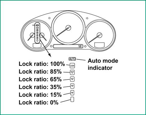

MANUAL MODE. Drivers who want or need to do things for themselves have six stages from which to select via the control wheel after hitting the DCCD manual switch. Both controls are on the console.
With the control wheel moved all the way forward, lock-up is 100 percent with torque distribution at 50 percent front/50 percent rear. The percentage of lock-up from the top “LOCK” stage to the bottom is:
100 percent (50% front/50% rear)
85 percent
65 percent
35 percent
15 percent
0 percent (35% front/65% rear)

WRX STi COMPONENTS USED BY DCCD
1 Wheel speed sensor
2 Rear differential oil temperature switch
3 Wheel speed sensor
4 Manual mode switch
5 Manual control dial
6 DCCD electronic control unit
7 Parking brake switch
8 DCCD indicator lights
9 Battery
10 ABS control unit
11 Wheel speed sensor
12 Brake light switch
13 Throttle position sensor
14 Accelerator pedal
15 Wheel speed sensor
16 Lateral G sensor (with yaw rate sensor for 2005)
17 Main gear input from the engine
18 Front output
19 Rear output
20 Transmission assembly
21 Center differential
22 ABS monitor signal
