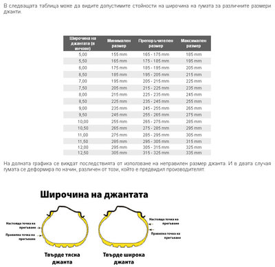

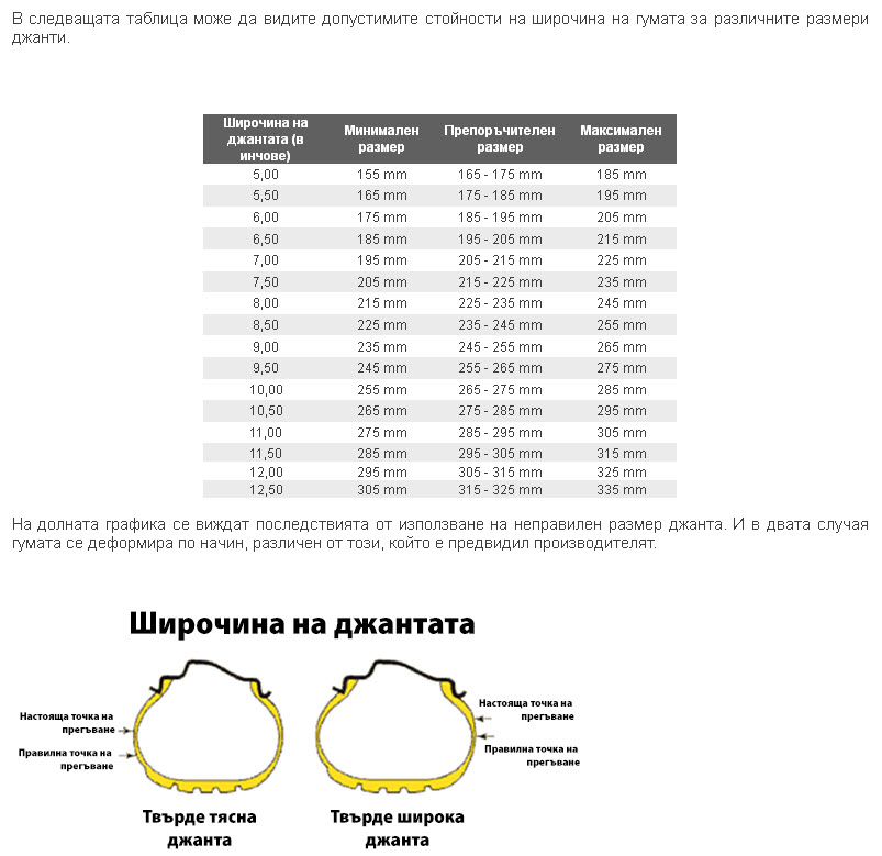

Мисля , че е интересно.
http://www.primex-bg.com/polezno/shirochina-na-djantata
