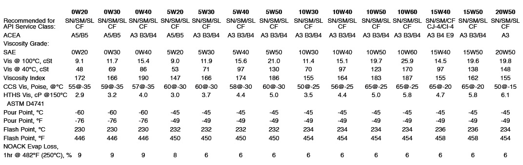

Темата е много интересна и за мен. Прочетох доста информация и в други форуми за различните масла.
Бих искал да дискутираме темата за т.н. "тънки масла" 0W-20, които се препоръчват от СУБАРУ за ВСИЧКИ атмосфернни двигатели 2.0 от 2009 година насам, включително и за BRZ, който е 200кс при 7000 оборота на двигателя.
Идеята ми е да се помогне в разчитането на техническите данни на маслата, които се дават от производителя.
1. Като най-важен критерии слагам на първо място - базата/суровината, от която са направени маслата и какви добавки има вътре.
2. Важен е също така вискозитета на маслото в различните режими на работа - при студен старт и при нормална работа на двигателя при температура на маслото от 80-90 градуса (за различните двигатели работната температура е различна).
3. Кой показател на вискозитета да се гледа при сравняване на маслата:
- HTHS (измерва се при 150 градуса на маслото под налягане) - кое е добро - да е висок или нисък? за кои двигатели?
- Нормален вискозитет (Viscosity Index) - максимално висок ли се търси или в някакви граници
- Вискозитет при 40 градуса (маслото не е под налягане)
- Вискозитет при 100 градуса (маслото не е под налягане)
4. Трябва също да се знае, че маслената помпа работи с различно налягане, в зависимост от оборотите на двигателя - затова HTHS индексa e по-важен при избора на маслата, тъй като се мери също под налягане.
От прочетеното от мен разбрах (надявам се правилно), че:
- нисък HTHS индекс се свързва с по-леките масла, които намаляват триенето и водят до около 3% икономия на гориво и значително намаляване на вредните емисии на колата. Предимство е паленето на студен двигател, а недостатък е че не се защитава пълноценно загрял двигател, както е при маслата с по-висок индекс. Затова този индекс не трябва да бъде нито много малък, нито много голям. Оптималния вариант вероятно е между 3.0-4.0. Странното за мен е че се измерва при 150 градуса - по-добре ще бъде при 100 градуса - температура близка до работната на двигателя.
- другите вискозитети биха могли да са ни полезни, ако сравняваме например масла с еднакъв HTHS. Според мен по-голям нормален вискозитет е по-добре.
Накратко: търсим масло с голям нормален вискозитет (Viscosity Index) и с HTHS между 3.0-4.0
Дали съм на прав път от прочетеното във форума - знаещите да коментират или допълват.

@Алекс, извинявай, но къде откриваш данни кое масло каква база е?
Четейки имам усещане, че си изкарал докторантура по темата. Бих те помолил да направиш класация ТОП5 да речем на широко разпространените "синтетики" на базата на прочетеното от теб във времето. Изглежда си доста задълбочен, а и добре разчиташ таблиците, понеже на мен са ми като морзов код. Изключи тия тунерските Made in U.S.A., остави и МОТУЛа настрана...дай другите...Castrol, Mobil, TOTAL, VALVOLINE, ARAL, Selenia,.................. LUBRICA :D :D :D и въобще каквото може да се купи от повечето магазини в страната.
Нека темата стане още по-полезна.
Съб Юли 06, 2013 5:29 pm
Постове: 1285
Местоположение: Planet Earth
Автомобил: V8 bi-turbo
Рейтинг: 504
Ами, маслата не са никак сложни за разбиране/разчитане. Просто трябва да позапомниш малко цифри. Далеч по-сложно е да се разберат правилните "потребности" на всеки двигател и правилното масло за него.
Иначе, за базите - ето картинка с описание и API класицификация. Обикновено производителите посочват базата в съпъстващата документация, примерно Material Safety Data Sheet (MSDS) към всеки продукт. Клас 5 са естерите...
Следващата картинка е от MSDS-a на Motul 300V 5W-40 (има го на техния сайт, до всеки продукт) - можем да видим, че съдържа 25-50% хидрокрек, което е база 3, което (поне за мен) моментално го прави безинтересно и идентично с останалите от ширпотребата - Арал, Кастрол, и т.н.
Такава "брандова" класация е трудно да се направи, а и не би била достоверна, защото някои от марките имат и хубави и лоши масла (разбирай с качествена или евтина база).
При маслата рекламата играе изключително важна роля за продажбите и повечето производители (т.нар. ширпотреба) използват нисък клас суровини, изкарват продукт с ниска себестойност, но го продават на висока цена, влагайки сериозна част от печалбата си обратно в реклама... обикновено те работят с база 3. Това са всичките "известни" - Кастрол, Арал, Мотул, Валволин и т.н. Химиците, създаващи масла казват, че едно масло колкото е "по-неизвестно" (разбирай нерекламирано), толкова е по-добро и това до голяма степен е вярно. Сериозните компании, произвеждащи супер качествени масла НЕ инвестират в реклама. Пример за това е Red Line - това е закон при тях. Често мехиниците на други "брандови" отбори сипват Ред Лайн, въпреки, че са отбор, примерно, на Кастрол :D
Говорейки за бази - ето MSDS на Приста Супер Бензин тралала... 10W-40. От него е видно, че това масло "де-факто" не се различава по нищо от масовите модели на изброените по-горе производители, ДАЖЕ нещо повече - има цели 1.3% естери, цинк и т.н., което (смешно, но факт), го прави дори по-добро от ниските класове на "изброените горе", при това - за доста по-малко пари.
Сега, ако намалим %-та хидрокрек и увеличим с малко естерите, и ето ти Мотул 300V :giggle: Това, разбира се, е доста повърхностно казано, защото е също толкова важно качеството на тези естери, количество и качество на почистващи добавки и т.н. Но горе-долу това е идеята.
Както Англичаните отговарят като ги питат за разликата м/у кафявата и бялата захар - казват "Same sugar, same brown sh**t", така и при маслата - 90% от производителите в ниския и среден ценови диапазон ползват база 3, което моментално ги прави идентични на едни 80-90%. Друга "тайна" е, че всъщност естерите са доста нестабилни и трудно "виреят" трайно в база 3. Това, което се случва е, че след първото по-сериозно загряване и изстиване, молекулите им са вече разрушени и те "де-факто" не действат, няма ги. Тогава вече двигателят разчита само на качеството на базата на маслото... и ако тя е клас 3 - лошо... Затова, най-важното е базата на маслото да е поне клас 4 или още по-добре - 5. Ако това е така, изобщо да не те вълнува каква марка пише на етикета - маслото ще е отлично. Например - разликата в себестойността на масло с клас 3 база и клас 5 често е около 3 пъти по-висока (в полза на маслото с клас 5 база). Интересното е, че после тези 2 масла струват едни и същи пари, даже понякога това, с по-ниската себестойност ще е по-скъпо (пример - Red Line 5W-40 за 17 евро/л & Motul 300V 5W-40 - за около 20 евро/л). При клас 4 и 5 естерите виреят много по-трайно, и там нещата са доста по-сериозни. Отлично масло би било и микс от клас 5 и малко клас 4, (такъв микс се прави за по-висока "стабилност" на маслото).
Имай предвид, че да се направи масло изобщо не е толкова сложно, колкото производителите се опитват да го направят :D Купуваш си, примерно от Шеврон, каквато база искаш - 2/3/4/5, ти си решаваш колко да платиш за нея, затова ще провериш цените от още няколко рафинерии... , добавяш модификатори на вискозитета, може и някои подобрител да сложиш, малко полимери, детергенти и си ти... Решаваш какъв VI (viscosity index) гониш и ако го уцелиш - си готов, ако не - вместо 5W-40, ще си имаш няколко тона, примерно 10W-40... останалото е работа на маркетинг мениджъра и търговците... хубав, "тренди" дизайн, съчиняваш добра историйка зад тази марка и си готов.
Казваш "американски тунери", но това не е съвсем така - тези масла са технологично на първите 5 места по качество. Американците са много по-напред от Европа в това отношение. Те, освен това имат и нормална гама от т.нар "API" масла, разбирай - за стокови автомобили, които пак са доста по-добри от "масовката", а не струват по-скъпо от тях. Signature серията на AMSOil е отлично масло, HPS (High Performance Street) на Royal Purple също е добро... EURO серията на Red Line пък си е уникална - цялата е от база 5 (Polyol ester), със съвсем малко РАО (клас 4). От технологична гледна точка, не виждам нито една причина човек да не си кара колата с една от тези марки (дори ценово не са нещо шокинг), но рекламата е страшна сила... :pardon:
