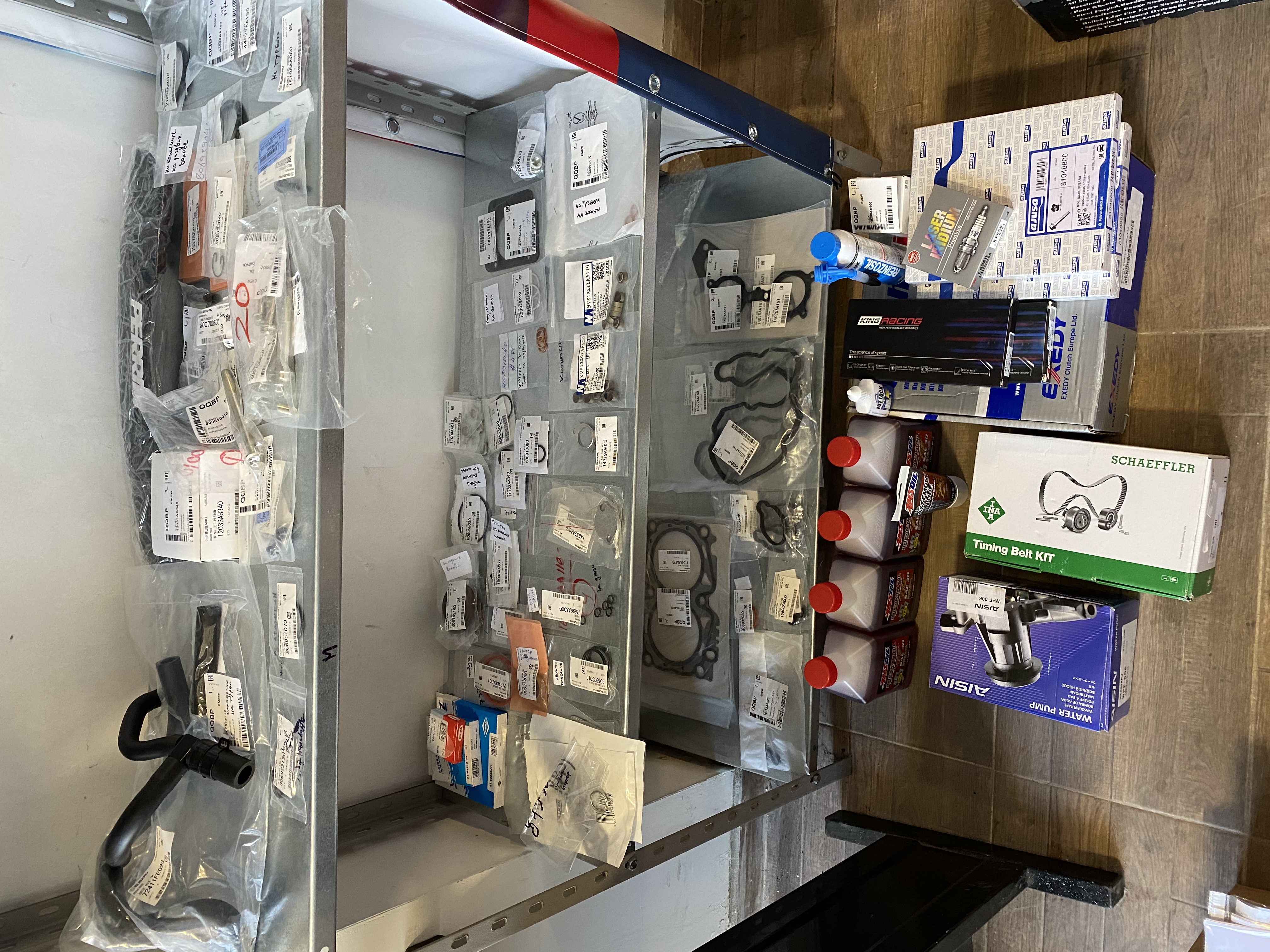

Ако 100% си решил да цепиш блока , започвай от сега да събираш и поръчваш гарнитурки и опръстени,че никаде ги няма налични за в момента ,а са доста ,ще приложа снимка , аз ги събирах около 2 месеца ,всичко до последната гумичка и втулка кажи речи.
