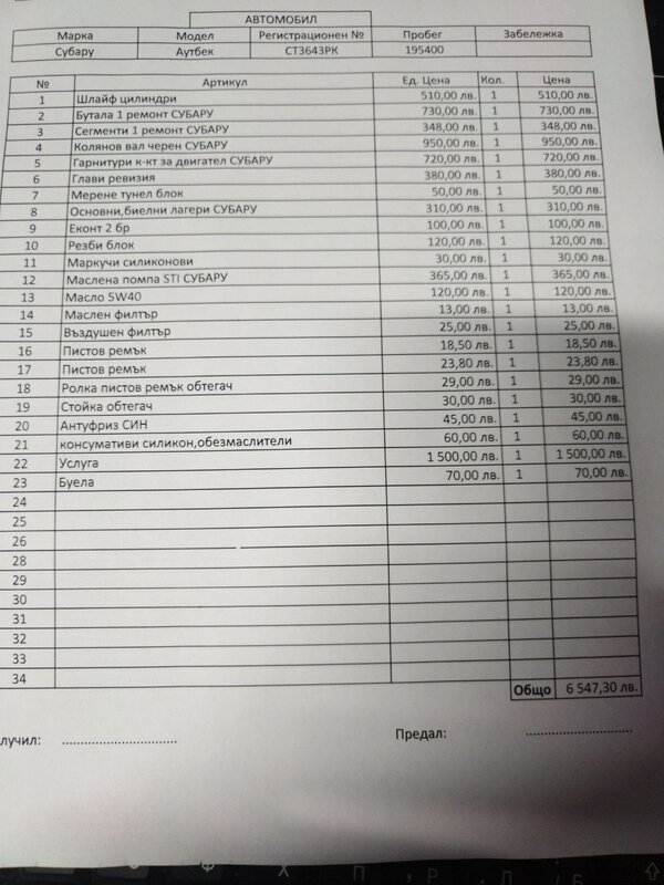

Привет на всички колеги- преди няколко дена пътувах към Трявна и н един момент ви се разчука мотора. Тези от вас които са минали през ремонт на мотора да споделят колко време и средства ще ви струва. Благодаря предварително. П.С преди 20хил. км е сменян ангренаж + ревизия на глави и реглаж.

Какво значи "разчука"? Чукане може да има по много причини.
Посетете сервиз за обстойна диагностика. Нека ви измерят налягането на маслото. Най-тежкият проблем може да е биелни лагери. Колко ще струва... от много неща зависи, но не е евтино.

Колата е в сервиза,но за жалост майстора ми е със счупен крак. Знам ,че може да е от доста др неща ,но аз питам за ремонт на биелен или основен лагер.
Нед Фев 12, 2023 12:38 am
Постове: 648
Skype: alx_csl
Телефон: 0886738903
Рейтинг: 698
Това си е основен ремонт на двигателя. В общи линии цените са такива
* ревизия глави ~500
* гарнитури глави и другите по мотора около ~500
* Мерене блок, тунел, биели и к.вал, полиране к.вал ~200-300
* Бор щанга тунел или шлайф вал при необходимост ~100-200
* Маркучи пцв вентилация ~100-200
* Основни и биелни лагери ~450-500 (800 оем)
* Сегменти ~200-300 NPR
* Масло и филтър ~150-200
* Свещи ~100
* Труд ~1200-1500
Това е без смяна на биела/и ако се наложи, без проблеми по главите, без проблеми с бутала или блок, без проблеми с бобини, без ангренаж, без проблеми с авцс соленоиди или ангренажния колела. При такъв ремонт аз лично бих инвестирал и купил шпилки вместо болтовете за главите. Също така бих дал хидротрансформатора за рециклиране, че ако не е сменян е въпрос на време при този модел, тъй като той отнася голям бой.
За смяна на бутала с ковани не коментирам, не е задължително а и неминуемо ще доведе до разходи за ремап, тъй като трудно се нагажда заводската степен на сгъстяване.
Както виждаш капиталов ремонт е и както майсторът, така и шлайф базите трябва да са на ниво, за да няма още разходи в скорошно време.

В допълнение бих посочил, че основен проблем след такъв инцидент (лагери) е да се почисти щателно масления тракт, по специално ролките на AVCS и маслената помпа. В този случай е добре, че GT няма маслен охладител, защото той не подлежи на почистване и се изхвърля.
Но щом сте я дали вече на майстор той трябва да ги знае тези неща.
Ако колата стои на тази мощност шпилките са излишен разход.
Това с хидравличния конвертор не ми е известно да е обща болка. Я кажи какво точно му рециклират (след като го отрежат :) ). Съединителя?

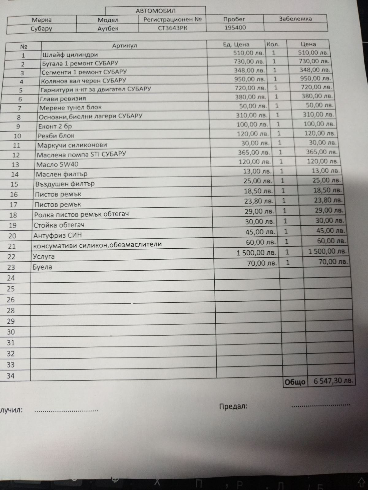

Прилагам снимка на нещата които правих по двигателя и цени . От днес вече колата е при мен :)
IMG-20065cb6b7d0e56c26346215f45b3b7c-V.jpg [ 209.02 KiB | Прегледано 1556 пъти ]

От тук нататък само безаварийни километри да те радват :)
