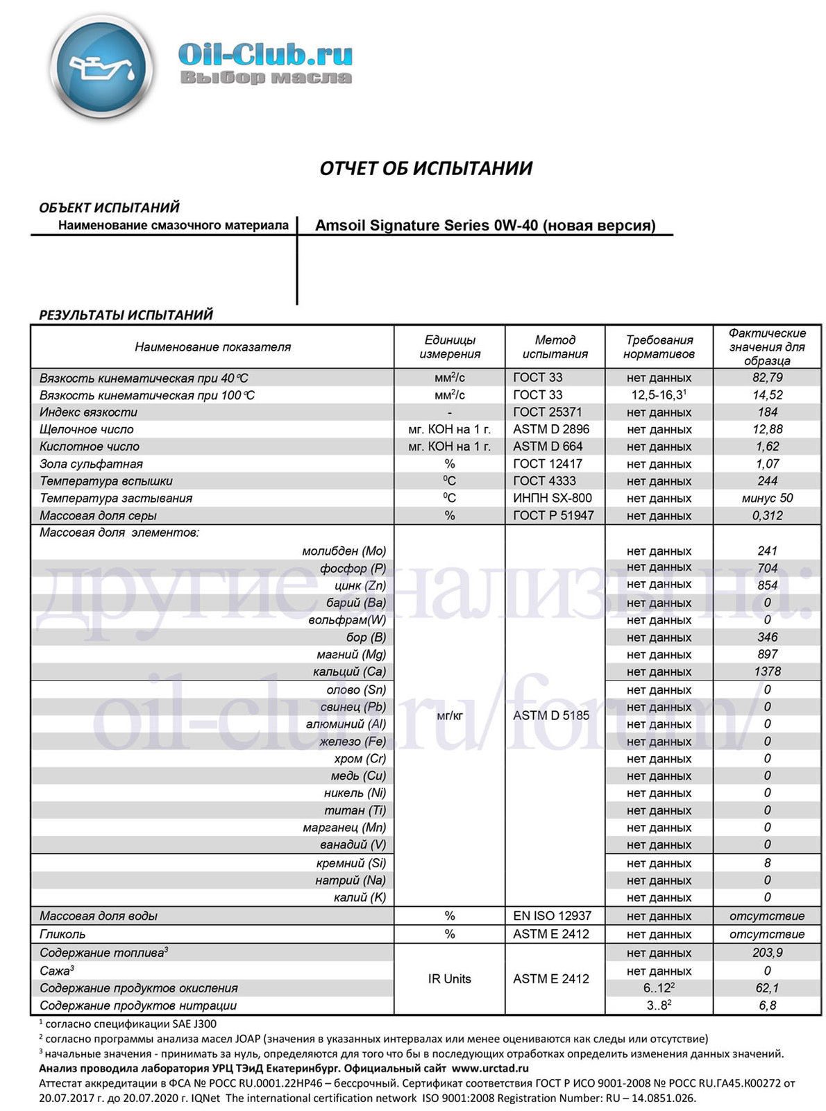

След като имаше наново формулиране на Ams OiL 5W30 SS вече е налице и новата формулировка на Ams OiL 0W40 SS
Ams OiL 0w40 Signature Series New Formula.jpg [ 302.41 KiB | Прегледано 63017 пъти ]

Положението е вече доста по-добре от преди.Субитата а и не само те ще пеят със това мазило.Сега остава да разберем дали колегите от AP1 имат във наличност от новата формулировка на 0W40 и 5W30 Signature Series.Ако четат тука да пишат моля.:).
