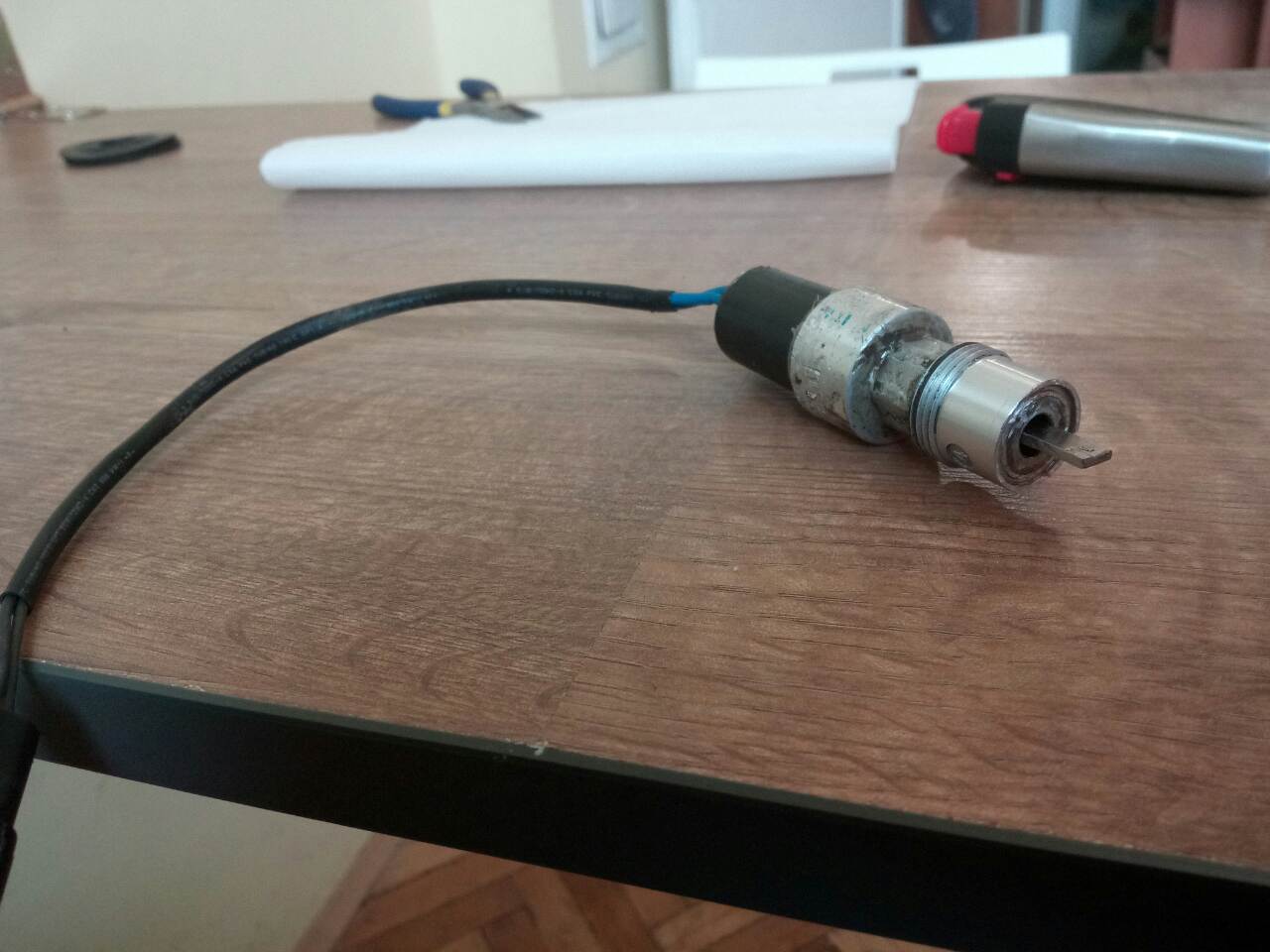

Моята неволя започна след като спря да ми работи километража.След събеседване с д_р Кожухаров,определи диагноза болен speed sensor. ](*,) Колегата MIMO 13 ми спомена цена от която ми спря тока.Тръгнах да търся втора употреба,но за 14 год.част ми искаха 60% от нова.С любезното съдействие на VALIO (Благодаря ти Валка)реших да се заема сам с ремонта.
1349501383766.jpg [ 35.55 KiB | Прегледано 20846 пъти ]

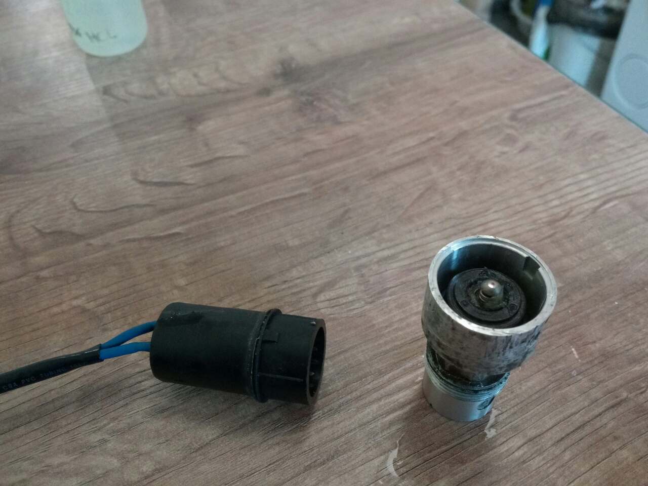

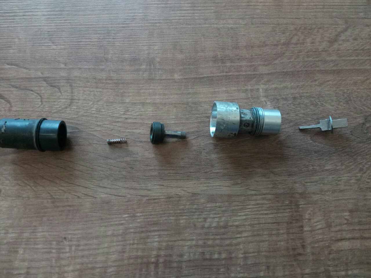

Това е въпросната част.С помощта на ъглошлайфче успях да разделя двете капсуловани части.
1349469954048.jpg [ 50.79 KiB | Прегледано 20846 пъти ]

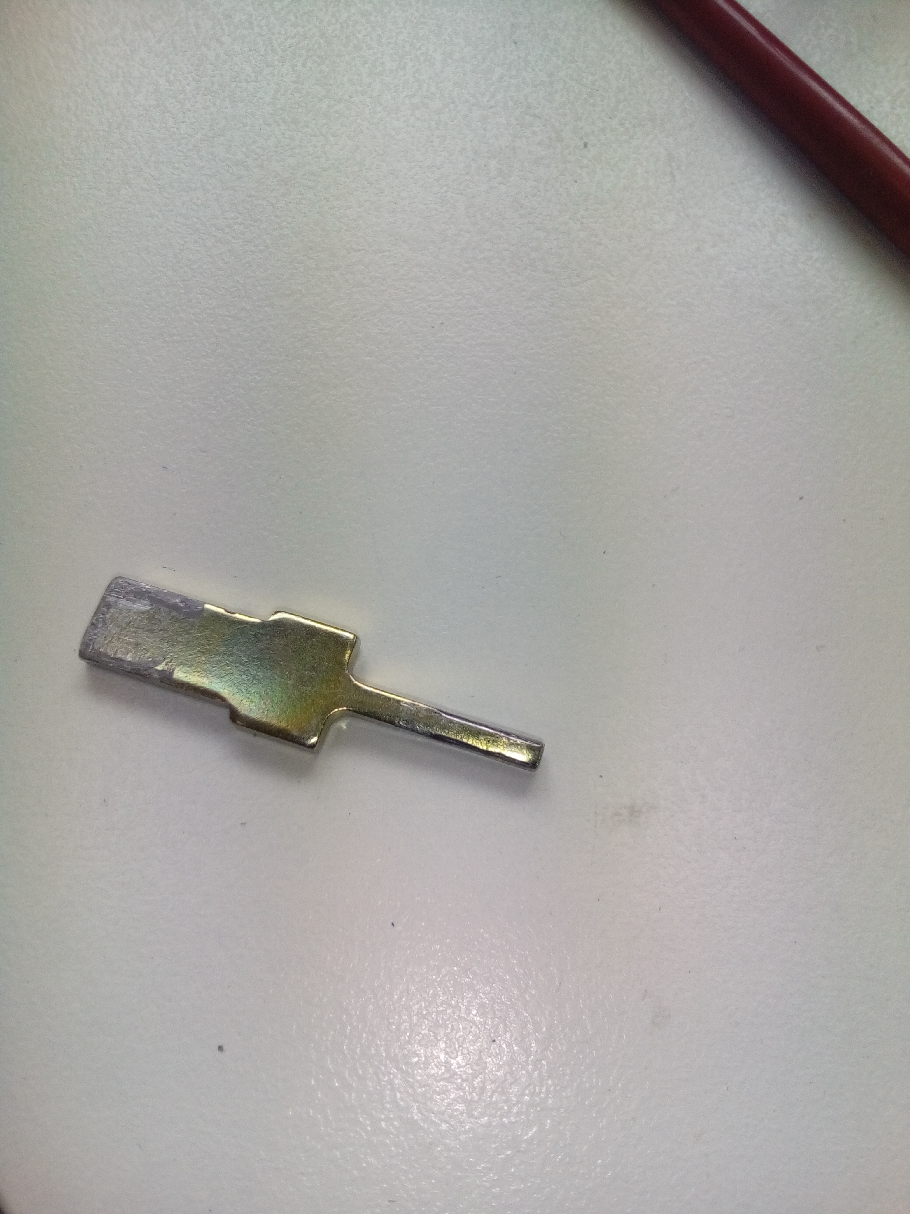

Основната движеща част е ето тази.представлява квадратче с размери 2*2 мм(в ляво),която се износва и не дава контакт с останалите елементи
1349470002348.jpg [ 25.23 KiB | Прегледано 20846 пъти ]

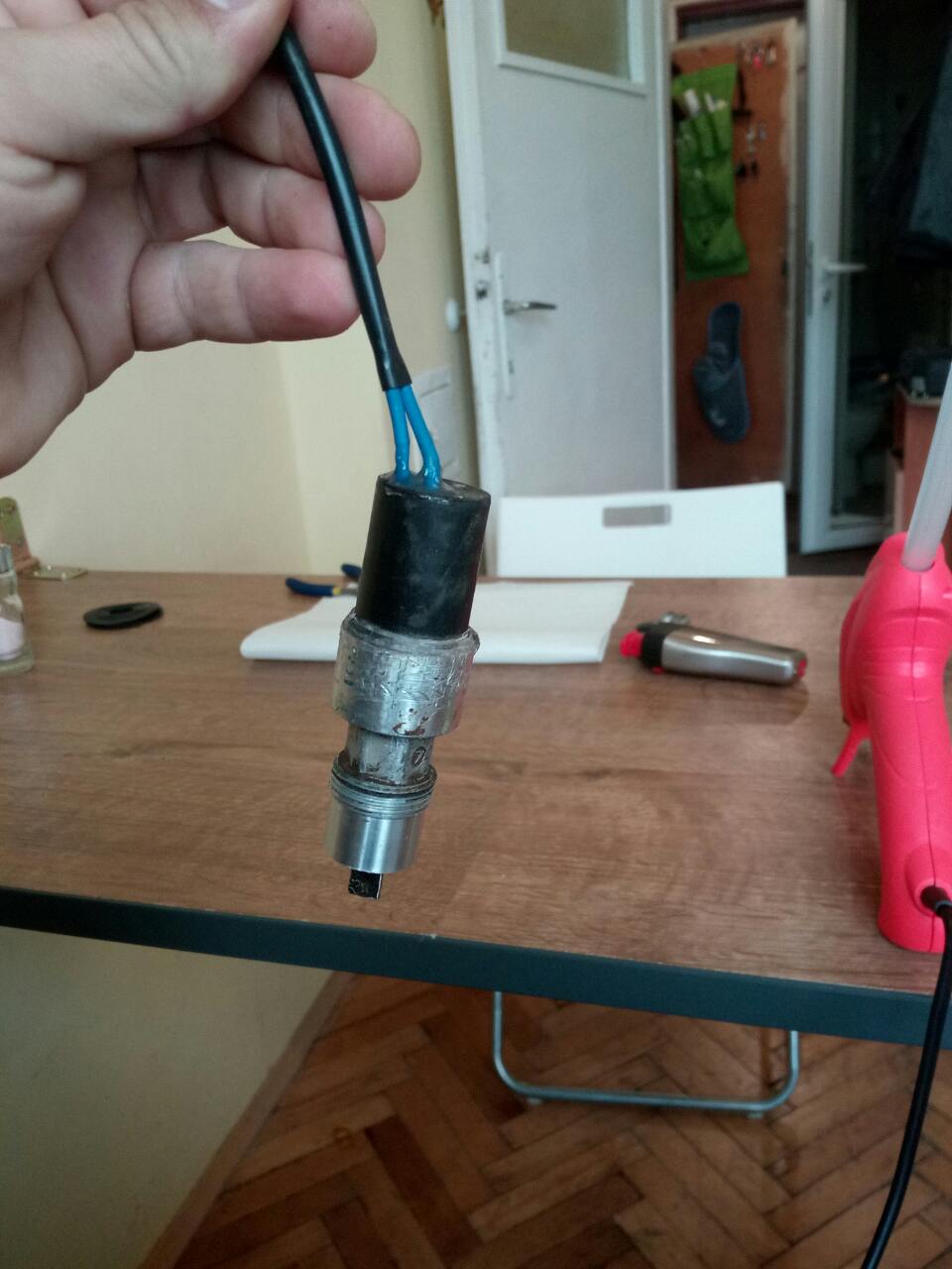

Валката е решил този проблем ,като си е играл да възстанови този елемент с"подръчни материали"(електроди),аз реших да направя "твърда връзка".За целта използвах ето това
1349470070419.jpg [ 37.1 KiB | Прегледано 20846 пъти ]
Използвах същото лепило за капсуловане на всички елементи,дават го да издържа на вибрации и вода,то времето ще покаже.Вече 2000 км. сензора работи .Ремонта ми струваше 5.60 лв.,стойноста на лепилото и 45 мин.труд.

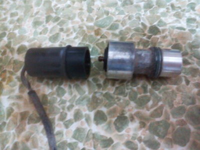

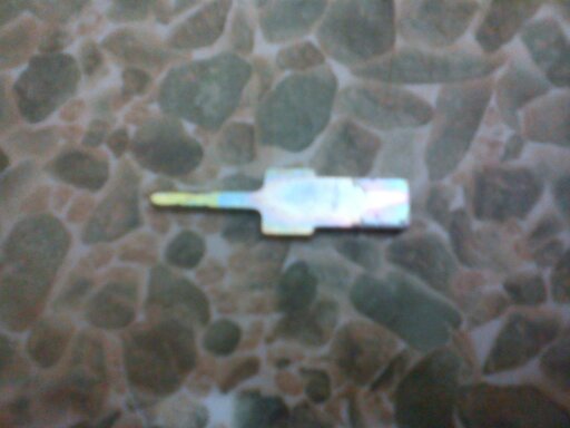

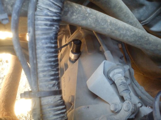

Привет, аз така и не се наканих да пусна тема по случая, ще се включа и аз като добавя някоя друга снимка ;) Извадих се за нов датчик и не беше приятно, особено като розглобих по късно стария и видях закакво се дават не малко пари :cry: Така че който е решил да си ги спести може да си го поправи сам. ;) въпросната пластинка я изрязах от дръжка на лъжица с микро мотор, Един един колега го беше написал някъде във форума: “като му избяга смаската на втулката, запича пущината и четриграма става кръгъл“.
Най-вероятно това с првъртането е защитен механизъм да не се прецака системата вътре в скоростите. Добре е въпросната пластика да е от мек материал, че при следващото запичане да не стане ремонта болезнен :D
Благодаря на колегата mitev75 за темата :beer:
Коментар на файл: отваряне
1.jpg [ 98.26 KiB | Прегледано 11767 пъти ]
Коментар на файл: почиставане,смазване и поставяне на новата пластинка
2.jpg [ 98.26 KiB | Прегледано 11767 пъти ]
Коментар на файл: “дръжката“ на старата пластина беше се закръглила
4.jpg [ 3.01 MiB | Прегледано 11767 пъти ]

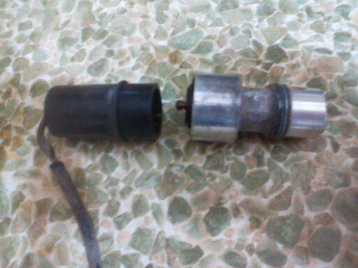

Коментар на файл: сглобяване, може би епоксидната смола е по добро решение от топлия силикон
6.jpg [ 97.32 KiB | Прегледано 11767 пъти ]
