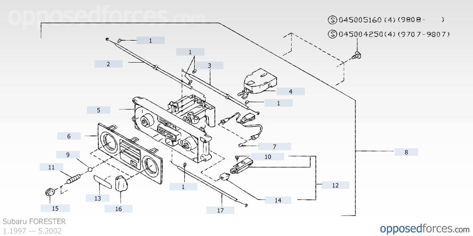

Изгоря ми едната крушка на централния панел на таблото - на копчето за регулиране на температурата в купето. Колата е Форестър 98. Много кофти защото вечер не се вижда копчето. :)) Въпросът е някой знае ли каква е крушката, колко вата е и как се разглобява панела. Намерих една схема, но на нея не е отбелязан вида на крушката. Ако разглобя, за да сваля оригиналната круша нали се сещате , че ще трява да карам с разглобено табло докато намеря крушка, а това не ми допата като вариант.

Мисля че не се разглобява много,само копчетата и...май лицевия панел.За крушката ...май беше малка -2W с обърнати крачета и шапчица.
Това по спомени-дано не те подведа.

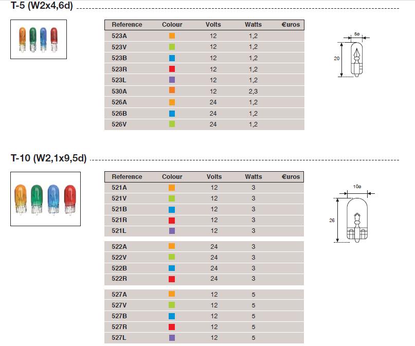

И аз предполагам, че трябва да са един от тези два вида - T5 или Т10 , но не съм сигурен. Ако се разглобява лесно панела ще е добре. Значи няма нужда да свалям таблото :)) . Само да опитам да махна копчетата и след това да извадя пластмасата на панела? Някой правил ли го е?

Вторите са - Т10.
На Импрезата съм разглобявал всичко де що има копчелък - тия за командването на парно/климатик всичките са от по-големите - T10 със зелена шапка - 1лв/бр.
Кажи за 12V , че има и за шест.
Малките са за подсветка на символи - примерно бутона за подгрева на стъклото е с малка (по спомен), също и бутона за fog lights където има малка, която се включва с фаровете и голяма, която свети като се натисне бутона.
