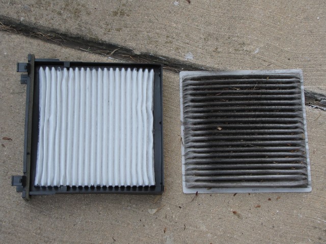

1.JPG [ 118.12 KiB | Прегледано 7839 пъти ]
Коментар на файл: Вижда се колко боклук събира за един сезон.

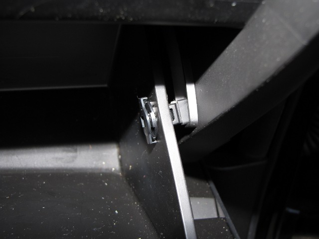

4.JPG [ 206.07 KiB | Прегледано 7839 пъти ]
Коментар на файл: има няколко пластмасови щипки - внимателно

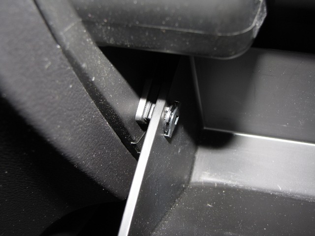

5.JPG [ 265.67 KiB | Прегледано 7839 пъти ]
Коментар на файл: болтчето в средата

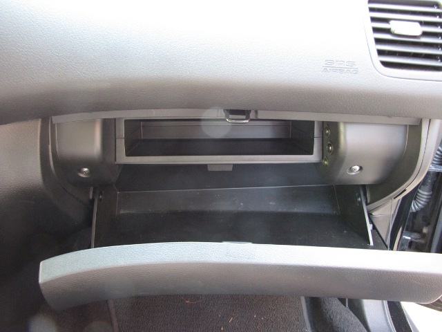

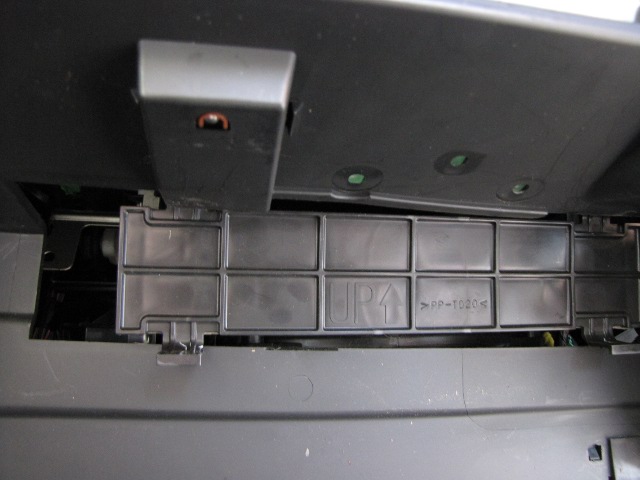

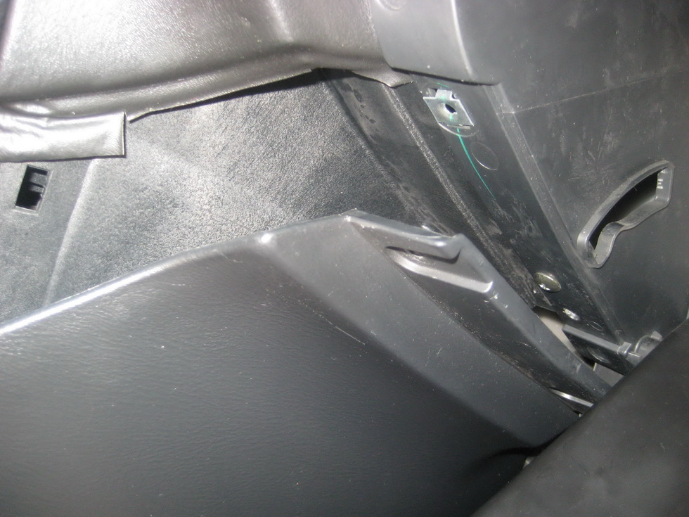

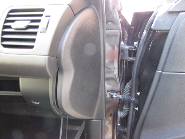

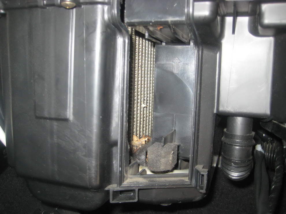

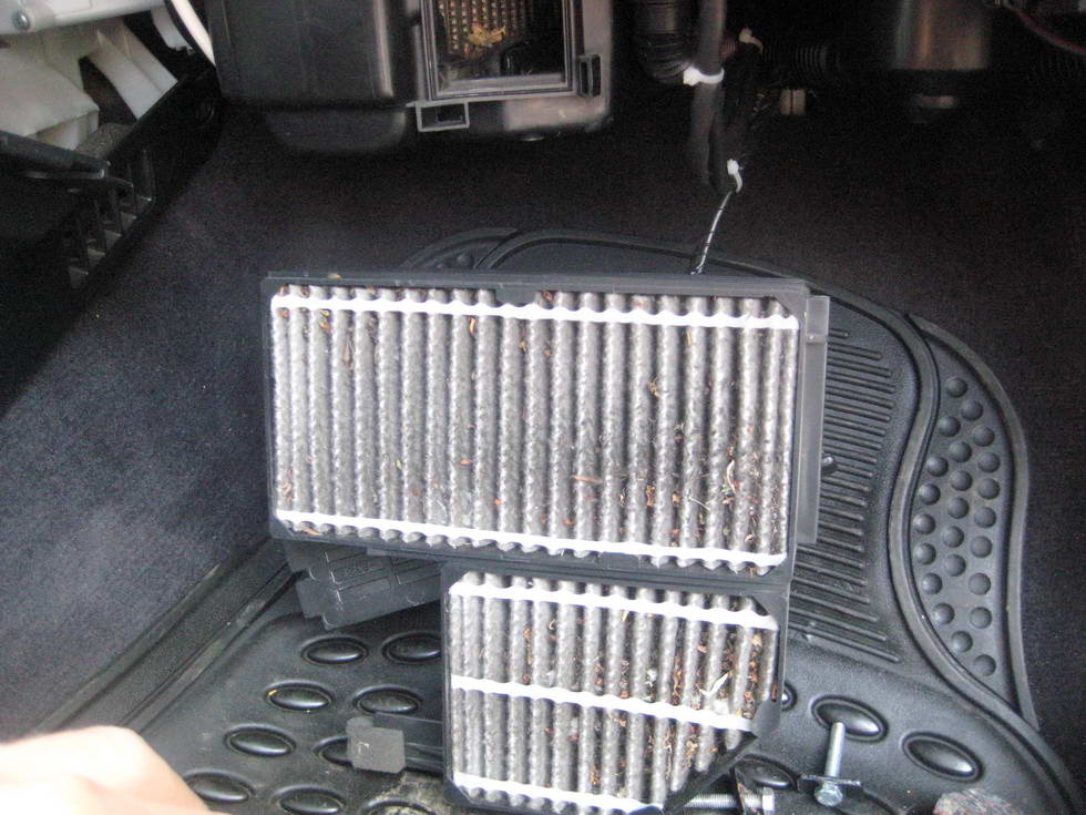

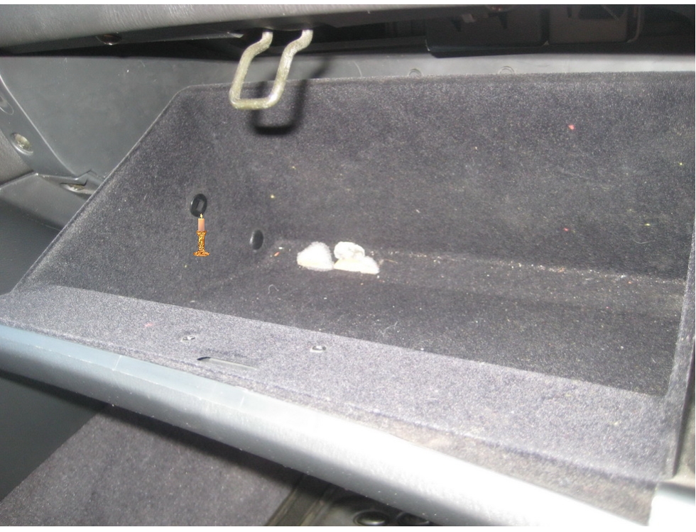

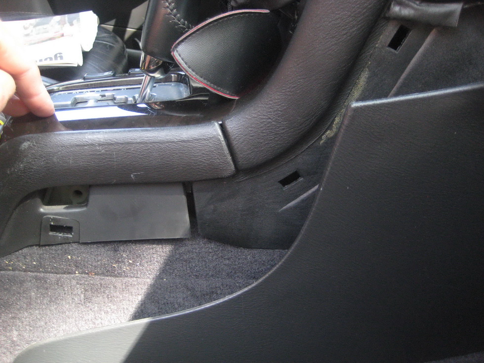

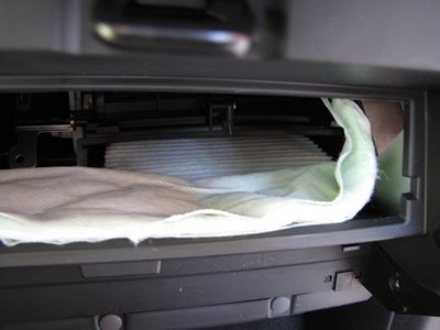

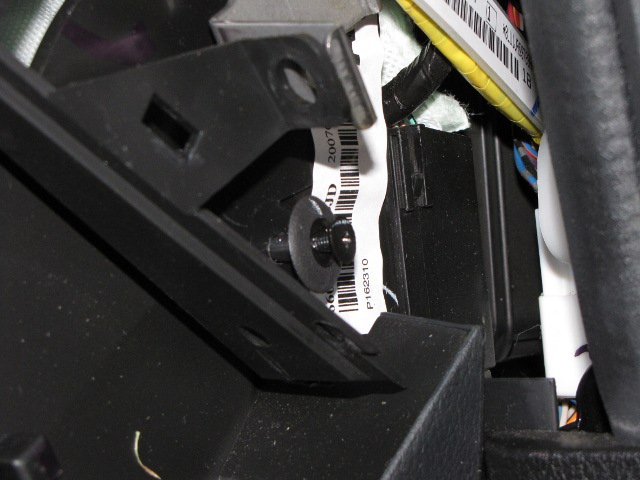

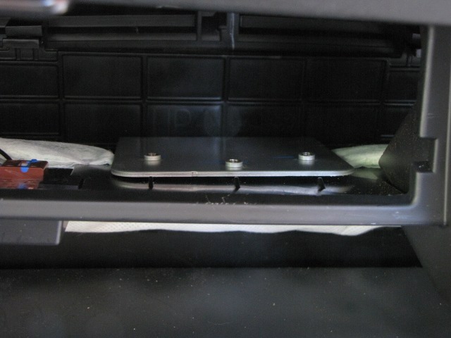

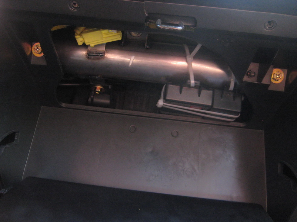

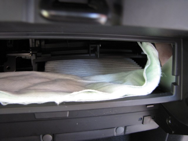

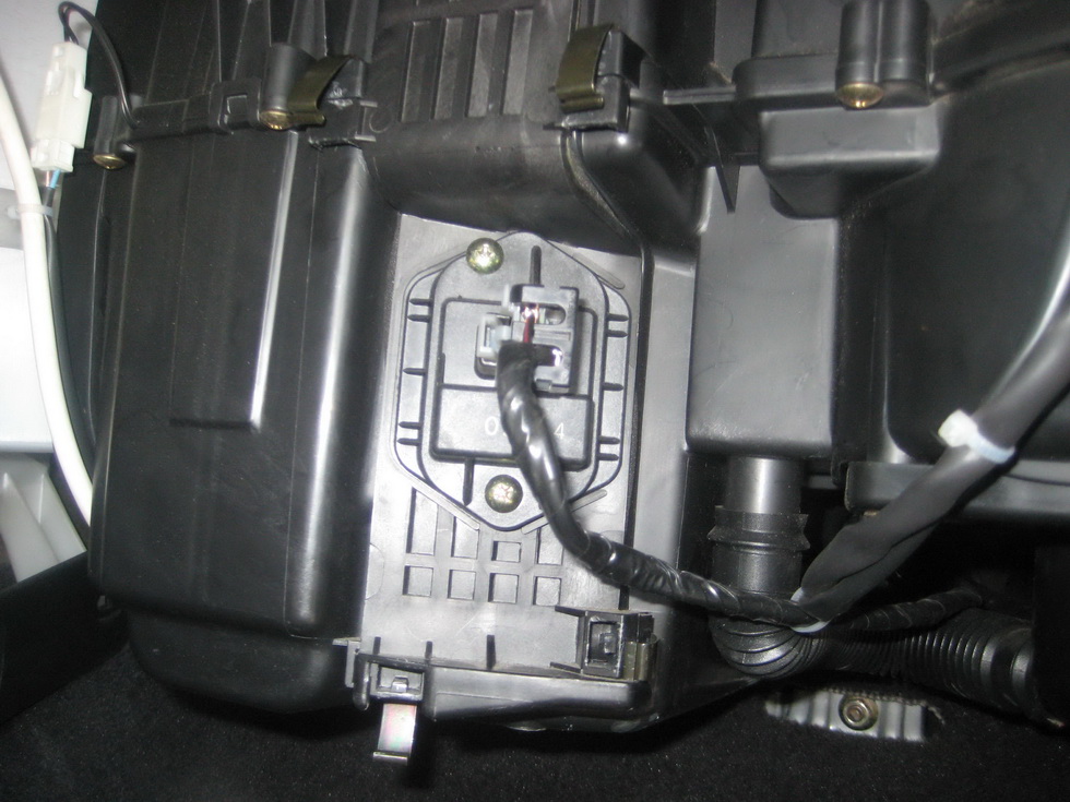

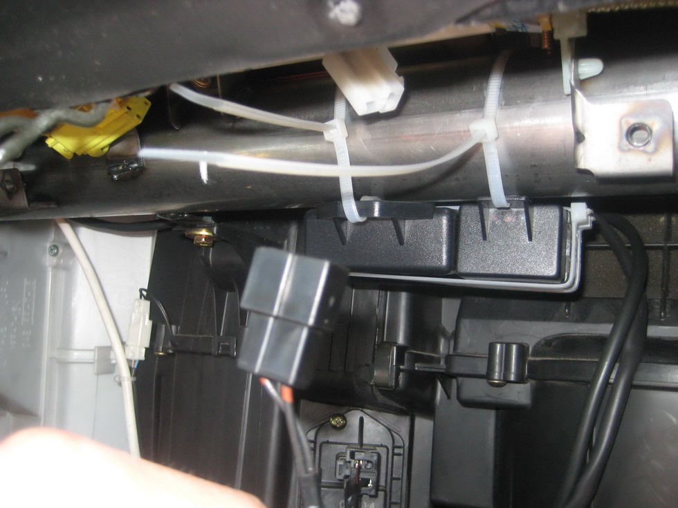

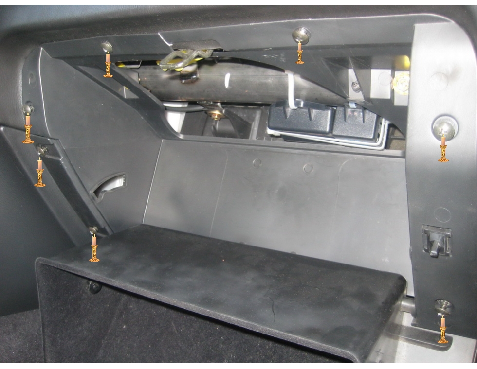

Сега - на Аутбек 2007, като на Аутбек 2005 има малка разлика в местоположението на винтчетата:
img_0011.jpg [ 82.15 KiB | Прегледано 7590 пъти ]
img_0021.jpg [ 85.23 KiB | Прегледано 7590 пъти ]
img_0031.jpg [ 97.54 KiB | Прегледано 7590 пъти ]
img_0041.jpg [ 81.95 KiB | Прегледано 7590 пъти ]
img_0051.jpg [ 51.67 KiB | Прегледано 7590 пъти ]
img_0061.jpg [ 71.17 KiB | Прегледано 7590 пъти ]
img_0091.jpg [ 69.42 KiB | Прегледано 7590 пъти ]
img_0122.jpg [ 68.78 KiB | Прегледано 7590 пъти ]
img_0141.jpg [ 121.6 KiB | Прегледано 7590 пъти ]
img_0111.jpg [ 65.02 KiB | Прегледано 7590 пъти ]

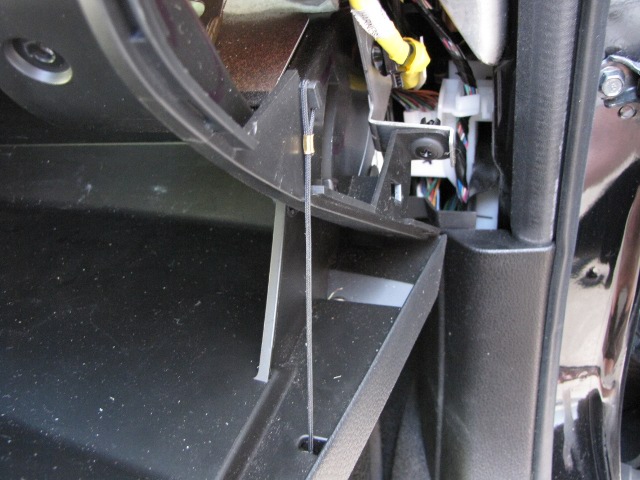

Моята е по-различна(лесна) от другите.Не съм развил нито един винт.Леко се събират стените на жабката,след това се огъва леко рафта и отдолу е това което е показано на снимките за Аутбек 2007.Разбира се въженцето се откача :-D
