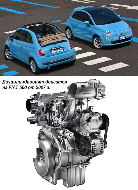

Конструкторите обикновено се вълнуват най-вече от въпроса за компактността на избраната схема. Опростяването на конструкцията означава по-евтино производство и по-лесна поддръжка. Най-добро съотношение между експлоатационни показатели и цена по съвременните стандарти дава четирицилиндровият редови мотор (R4), което обяснява широката му разпространеност в най-масовия клас автомобили с кубатура от 1.0 до 2.4 литра. Двуцилиндровите мотори са много по-евтини и прости, но се срещат все по-рядко, макар че в последните години се наблюдава засилване на интереса към тях. Заслуга за това имат съвременните системи за смесообразуване и турботехнологиите - например при FIAT 500.

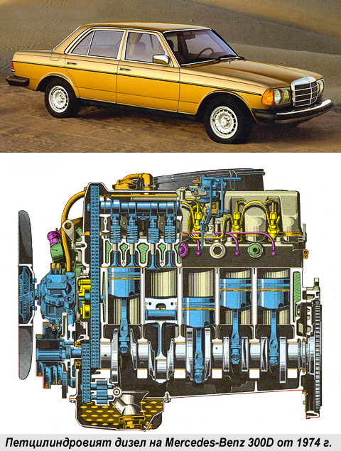

Петцилиндровият мотор започва да се монтира на серийни автомобили относително късно. Първи го внедряват инженерите на Mercedes-Benz. Те монтират дизелов петак на W123 300D през 1974-та. Две години по-късно Audi започва производството на петцилиндров бензинов двигател с обем 2.0 литра.. В края на 80-те агрегати с такава конфигурация разработват Volvo и FIAT.

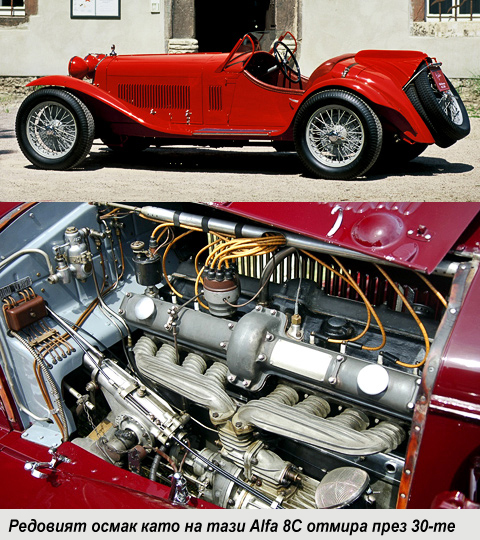

Дълги години редовият шестак е изключително популярен в Европа, но днес се смята за отмиращ вид. Осемцилиндровият му батко пък изчезва още през 30-те години на миналия век. Причината за това е съвсем проста. С увеличаването на броя на буталата нараства и дължината на агрегата, а това изобщо не се нрави на конструкторите. Да се монтира такъв мотор напречно на каросерията е доста сложно. Моделите са такава компоновка са единици. Сред малкото примери са британският Ausint Maxi 2200 от средата на 60-те (инженерите са принудени да "скрият" скоростната кутия под мотора) и Volvo S80 с неговата свръхкомпактна трансмисия.
AustinMaxi.jpg [ 174.83 KiB | Прегледано 4381 пъти ]
Най-логичното решение на проблема с дължината на двигателя дава "разрязването" му на две и свързването на получените половини с общ колянов вал. Резултатът са V-образните агрегати. Най-често двата им блока са разположени под ъгъл 60 или 90 градуса. Когато буталата работят под ъгъл 180 градуса, двигателят се нарича опозитен (или боксер - с обозначение B2, B4, B6 и т.н.).
Alfa8C.jpg [ 321.78 KiB | Прегледано 4381 пъти ]

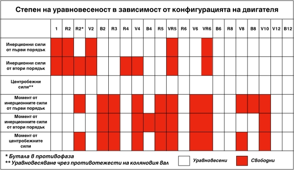

Какво може да се направи, за да бъдат уравновесени силите и моментите? На първо място трябва да се избере конфигурация на двигателя, при която цилиндрите и колената на коляновия вал са разположени така, че силите и моментите да се гасят взаимно, като винаги действат в противоположни посоки. Ако компоновката на автомобила не позволява монтажа на такъв тип мотор, инженерите прибягват до различно разположение на шийките на коляновия вал и използването на противотежести, които да тушират възникващите инерционни сили и моменти. Понякога противотежестите се намират на самия колянов вал, а в други случаи се проектират допълнителни валове, наречени балансиращи. Те се въртят в противоположна посока на коляновия и гасят успешно вибрациите, но усложняват и оскъпяват двигателя. В таблицата най-долу са приведени примерни степени на уравновесеност според конфигурацията на мотора. Червените квадратчета показват при кои типове агрегати възникват сили и моменти, които остават неуравновесени (свободни) и се предават на каросерията на колата през опорните тампони на двигателя.

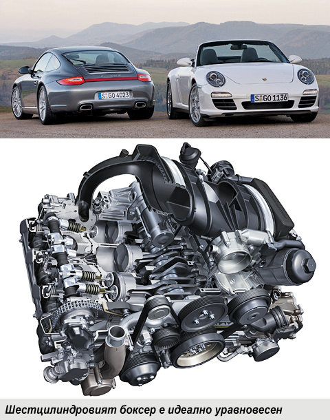

Достатъчен е един поглед, за да се установи, че сред най-разпространените конфигурации в съвременното автомобилостроене има само два напълно уравновесени типа мотори - шестаците с редово и опозитно разположение на цилиндрите. Лесно може да се разбере защо в BMW и Porsche толкова държат този тип агрегати, както всъщност и защо останалите производители са се отказали от тях.

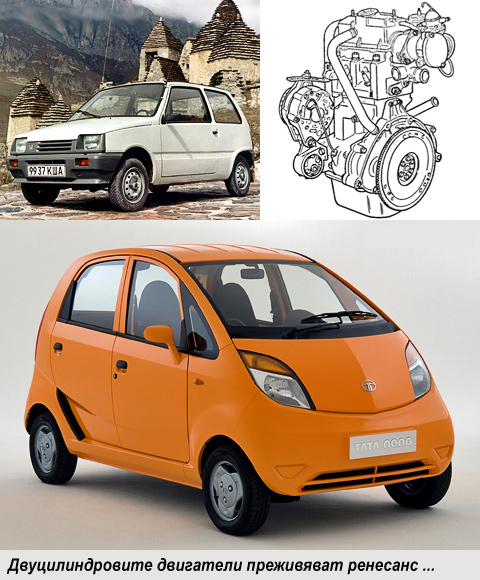

Всяка от използваните днес схеми си има предимства и недостатъци. Най-простите с по два цилиндъра се използват с успех в бюджетното автомобилостроене. За достатъчно практична към днешна дата се смята само разновидността на тази конфигурация, при която двете шийки се намират от една и съща страна на коляновия вал. Веднага се вижда, че по степен на увавновесеност този вид мотори са сравними с едноцилиндровите, понеже двете бутала се движат нагоре-надолу в едновременно (синфазно). За да се уравновесят свободните сили от първи порядък, обикновено се монтират два вала с противотежести (напр. при Лада Ока). За гасенето на инерционните сили от втори порядък обаче би се наложил монтажът на още два балансиращи вала, което би било абсолютно неоправдано за двуцилиндров двигател, предназначен за евтини микролитражки.
2-renew.jpg [ 246.08 KiB | Прегледано 4376 пъти ]
2-renew_2.jpg [ 283.09 KiB | Прегледано 4376 пъти ]
В миналото инженерите подхождат още по-драстично и изобщо не предвиждат уравновесяващи валове. Двуцилиндровият FIAT 500 от 1957 г., например, няма никакви приспособления за гасене на вибрациите, но пък за сметка на това моторът му е пределно прост и евтин. Тези качества изкушават производителите дори днес. Същата схема се използва и за мотора на най-достъпния автомобил в света Tata Nano.
