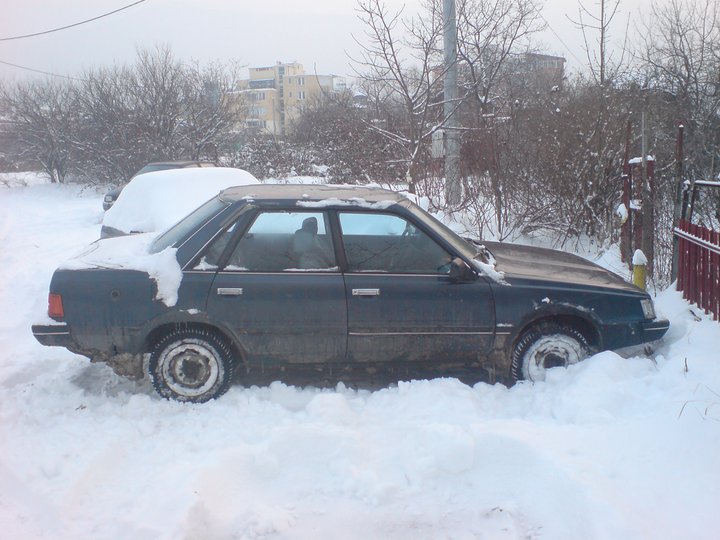

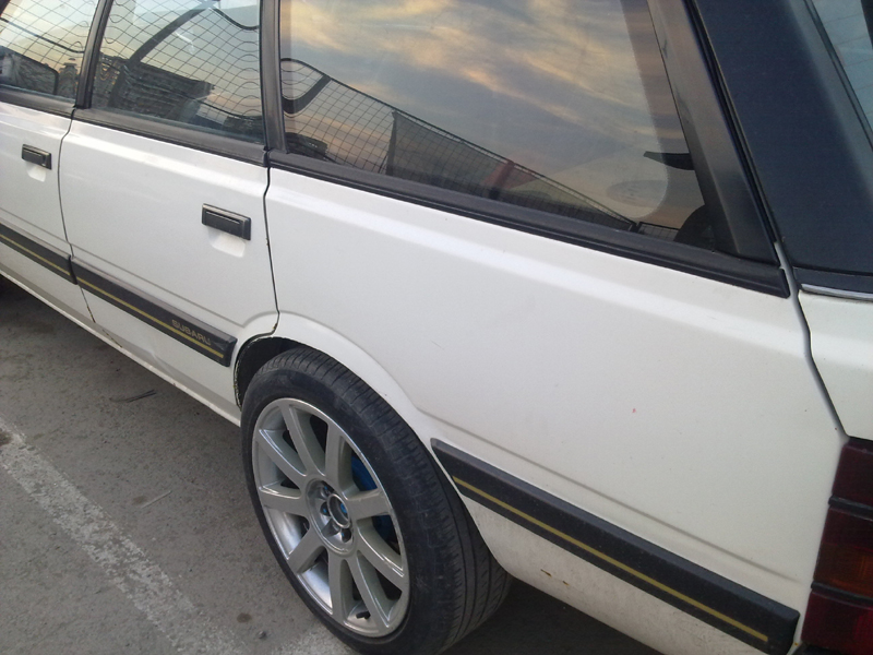

И за да не е спам (за разлика например от предишното ми мнение :lol: ),ето един архивен кадър (зимата 2008-2009).
168018_188663867820804_100000315773098_545947_3560888_n.jpg [ 81.78 KiB | Прегледано 759 пъти ]

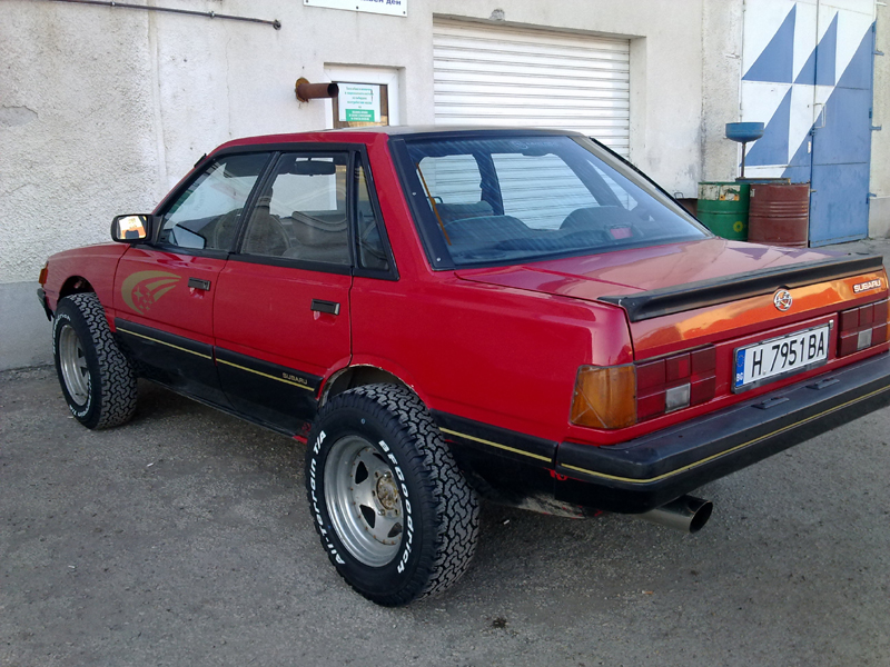

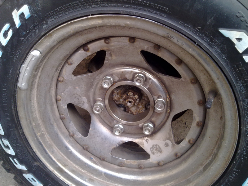

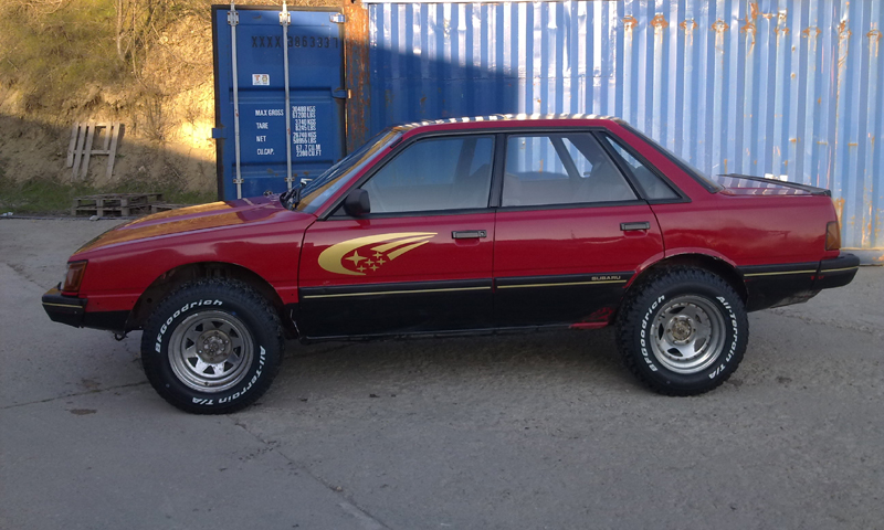

Да покажа новата визия!!! Филма тепърва започва... :smt129
25032011268zaforum.jpg [ 314.73 KiB | Прегледано 727 пъти ]

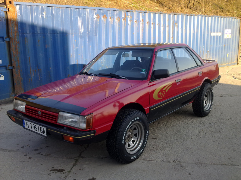

Благодаря! Много му се кефя, ама още много работа има по него.
Ето още малко снимки...
25032011271zaforum.jpg [ 418.64 KiB | Прегледано 715 пъти ]
25032011267zaforum.jpg [ 433.32 KiB | Прегледано 715 пъти ]
26032011272zaforum.jpg [ 398.48 KiB | Прегледано 715 пъти ]

Не съм го мерил, още малко ще се наложи да се вдигне, може би около 2-3 см...Тогава ще ти кажа колко е :)

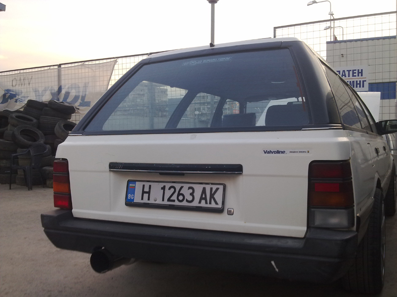

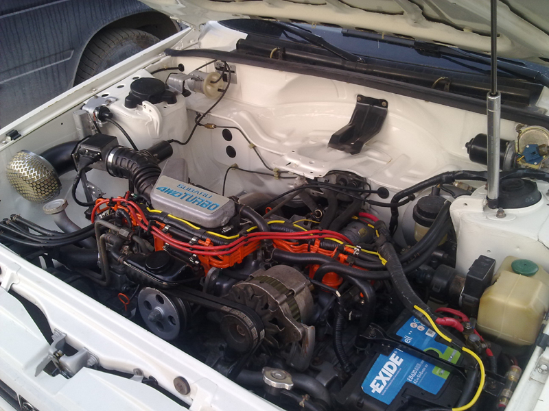

Само да отбележа, че момчето което я оряза мойта яко е от нашия форум, влиза много рядко обаче...Мой градски, ето малко снимки на неговото Леоне:
26032011277zaforum.jpg [ 319.37 KiB | Прегледано 660 пъти ]
26032011274zaforum.jpg [ 398.5 KiB | Прегледано 660 пъти ]
И да отбележа, че има 3 броя, само че това е уникално възтановено :smt023 :smt023 :smt023 Двигателят нямаше как да не го снимам просто :smt129
И малко преди това един колега беше казал, че ще му е първото Леоне с 15-ки, това е с 17-ки доста отдавна :smt134

Това с тея гумета добре, ма за пред кафето.
Как върви с тях, как тръгва.
И какви са тея АТ та, като ги гледам са около 31 инча.
Джантите 16 ли са.
С тея джапанки в големи приключения се вкарваш.
Намери си майстор на съединители, щото през месец два ще си при него.
А кво става като навиеш волана????
С фланците добре си го измислил и добре е станало, ма само визуално според мен.
Жалко, че сме далеко инак ми е доста интеесно какво му е поведението.
Поздрави!

Колата не я правя само за офф-роуд, то няма как да стане, ще трябват прекалено много промени и прекалено много пари...Целта ми е да стане интересна външно и да става освен за шосето, и за разходки (леки и средни) в гората...Освен това държа вътре да си остане комфортна и всичко да работи...Затова и гумите са ALL-terrain, а не само за кал...
А за гумите - 215/75/15 са, определено се усеща, че тежат...Но все пак мотора е 136 к.с. + чип = около 150 някъде :smt129...Освен това имам идея да му сложа и едно кулерче някой ден...Върти ги доста успешно, не върви както с 13-ките много ясно...Не съм разпробивал нищо...Направил съм фланци, които са хванати с двете оригинални шпилки на главината, а на самата главина съм набил още 2 по-дълги шпилки на мястото на другите две оригинални, които се стягат заедно с другите на джантата...Направено е изключително здраво :smt023
Има доста още работа по колата...Утре продължаваме с рязането, че в по-големи дупки опира...Ще я повдигна малко, даже ако някой от Вас е повдигал, нека да каже какъв е максимума, така че да не излизат полуоските :smt023

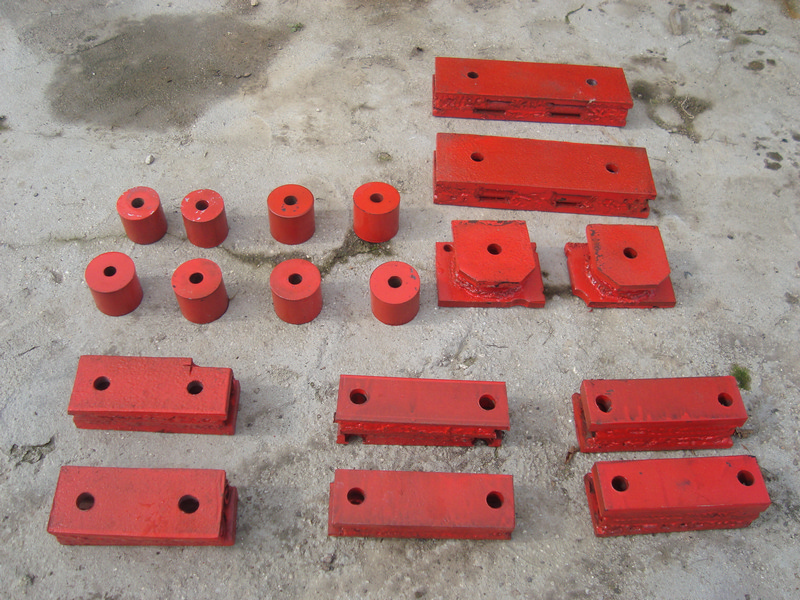

Много добре изглежда колата наистина , но съм напълно съгласен с колегата samuraj , няма да може да се кара извън пътя . А за повдигането , маи си стигнал максимума . Колко е повдигнато сега ? От 5 - 6 см. повече просто няма да стане повече . Азв момента правя моето леоне високо но съм му направил това .....
DSC04531.jpg [ 416.92 KiB | Прегледано 564 пъти ]
това са планки за повдигане на купето от мостовете , за да може да се повдигне след това от макферсона двойно повече . :smt023 :smt136
ПП. аз няма да слагам толкова големи гуми защото няма да катери както трябва , макарче аз имам и бавни скорости на моята . :smt023
