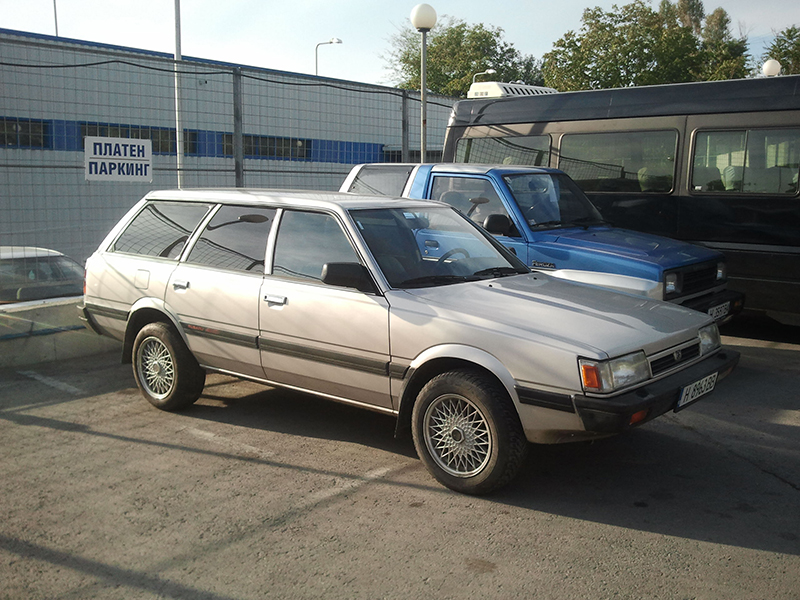

Ето една снимка от днес с 15-ките от колегата Casisa!!!

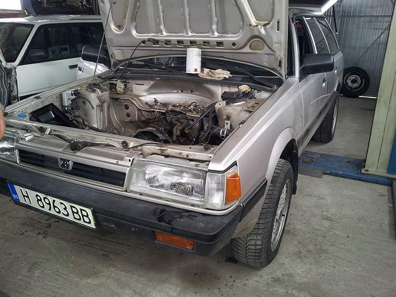

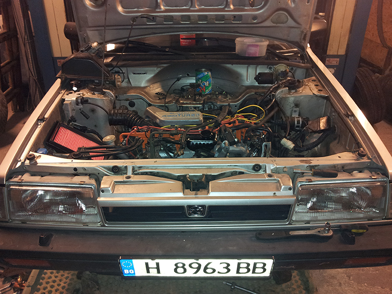

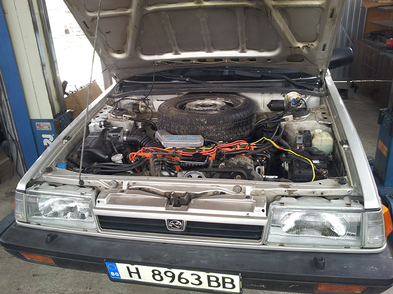

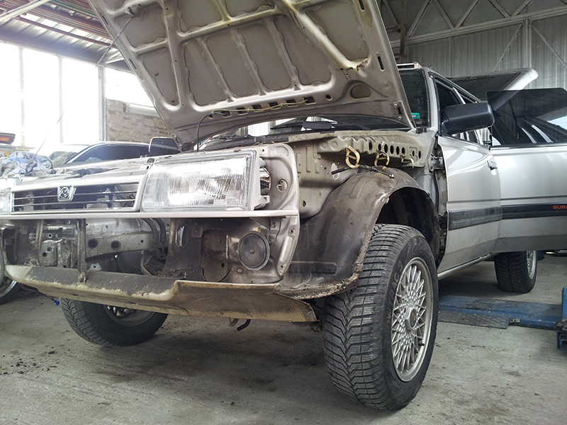

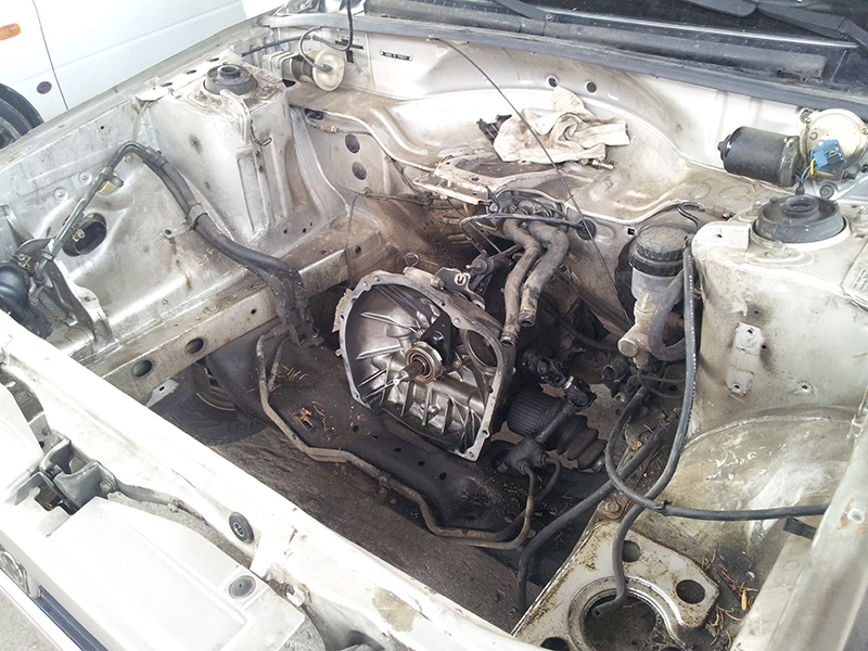

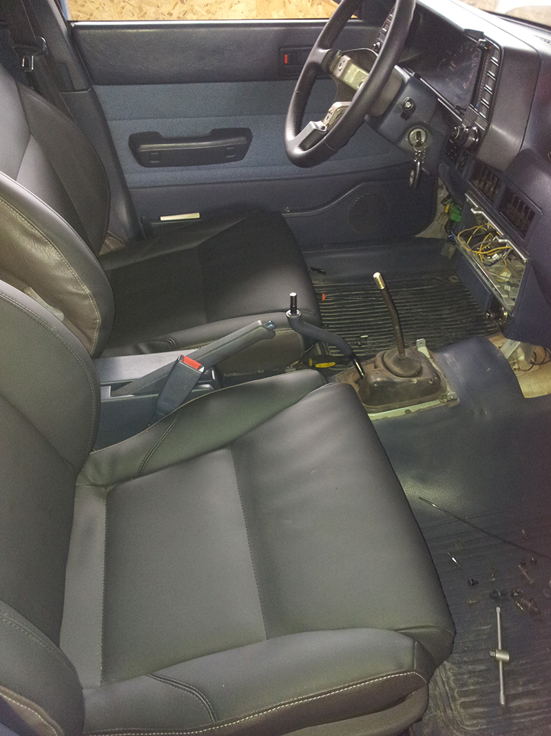

Както споделих с някои колеги на сбирката в Дряново: не можах да изтърпя тоя 90 коня двигател, независимо че беше на 60 хил.км ........ И........... ето как изглеждаше моето супер запазено Леоне на 18.03 в 15.00 ч :)
20130318_151441.jpg [ 440.14 KiB | Прегледано 592 пъти ]
20130318_151434.jpg [ 419.93 KiB | Прегледано 592 пъти ]
20130318_151410.jpg [ 429.95 KiB | Прегледано 592 пъти ]
20130318_151357.jpg [ 412.19 KiB | Прегледано 592 пъти ]

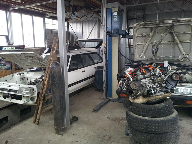

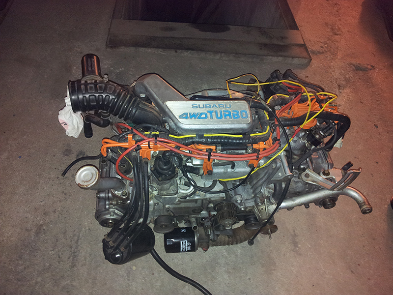

Това се случи благодарение на колегата CEKO, който има едно перфектно сервизче в едно с. Велино на 20 км от Шумен. Всъщност новият ми двигател беше на неговото Леоне :)
20130321_193651.jpg [ 439.82 KiB | Прегледано 592 пъти ]

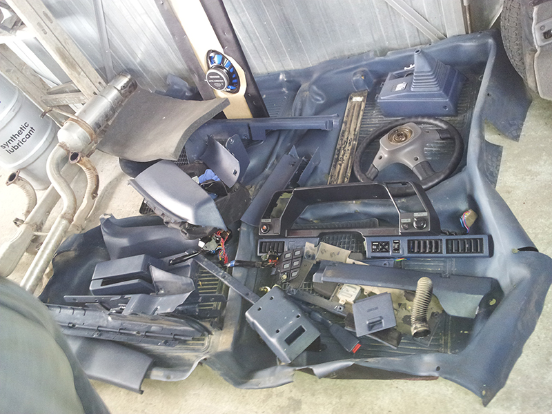

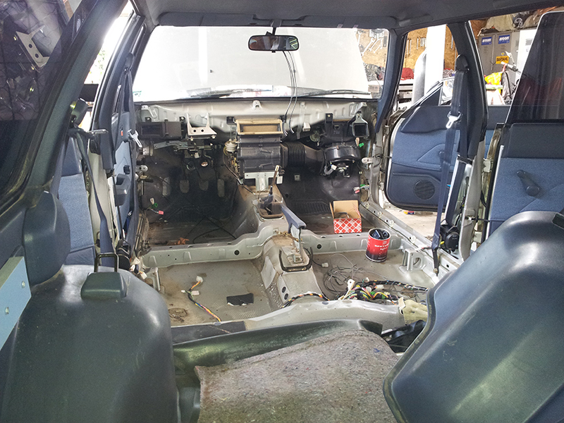

Оказа се обаче, че освен мотора и компютъра излязоха доста други разлики в двата автомобила...Всички кабели отпред до отзад през купето трябваше да се сменят, тръбичките за горивото на турбото са 3, а на карбуратора 2...и тях също, има разлика и в магарето, няма я извивката за тръбите след турбото...накрая и резервоара се оказа с по-дебели тръбички при турбото :)...голям филм...
И вчера като я почнахме:
в 12.30 на обяд изглеждаше така:
20130322_122724.jpg [ 589.94 KiB | Прегледано 592 пъти ]
20130322_122743.jpg [ 329.5 KiB | Прегледано 592 пъти ]
20130322_123840.jpg [ 450.77 KiB | Прегледано 592 пъти ]
в 15.00 ч :
20130322_150815.jpg [ 438.25 KiB | Прегледано 592 пъти ]
в 21.40 ч :
20130322_214140.jpg [ 479.43 KiB | Прегледано 592 пъти ]
....вече доста се уморихме, останаха някои неща преди да пробваме да запалим, но ги оставихме за следващия ден :)

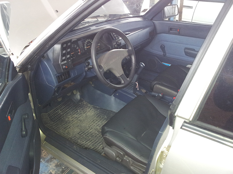

И днес сутринта пак ......................

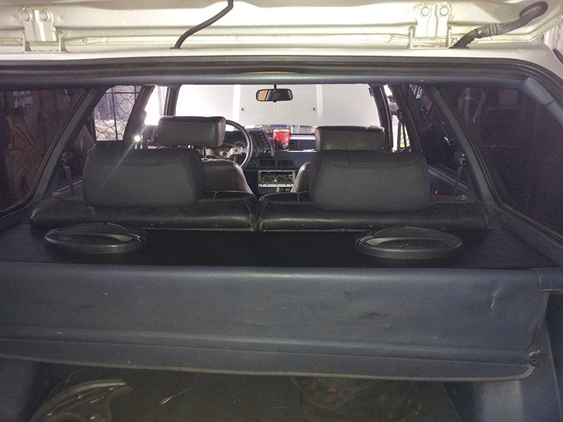

В 13.00 ч - запали :)
И в 15.30 ч изглеждаше така :
20130323_154120.jpg [ 335.05 KiB | Прегледано 592 пъти ]
20130323_154110.jpg [ 453.65 KiB | Прегледано 592 пъти ]
Цял следобед и се кефя, съвсем друго си е с турбинката, нищо че е 90-та г. количката...Сега е и с буст контролер и доста други може да направи смешни по светофарите :)
