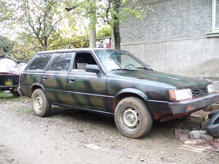

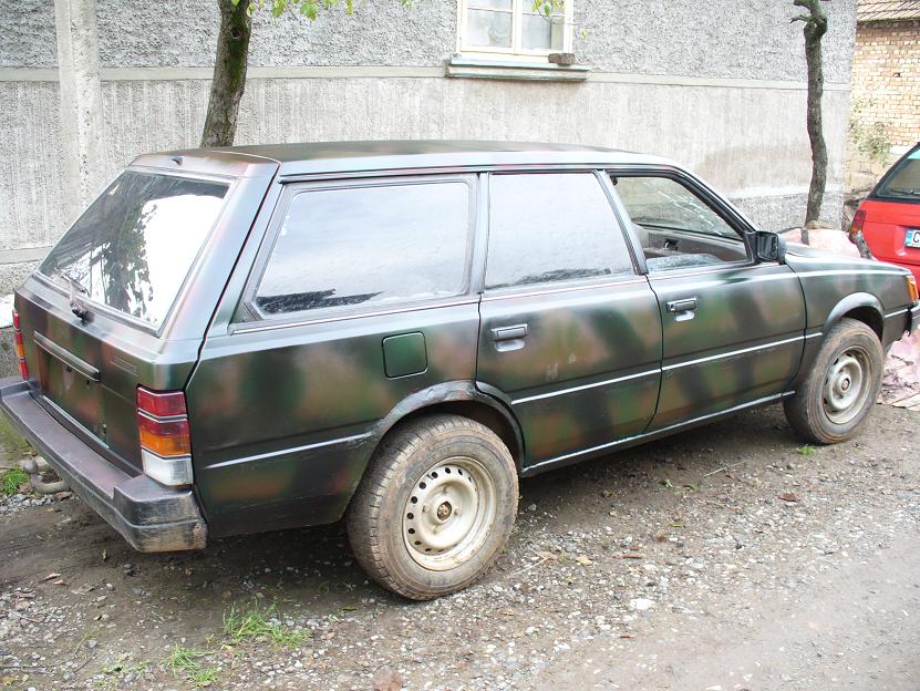

The best маскировъчно субару :)Това шареното ми е третото Леоне,пред него ми е Легасито и сега пак си взех Леоне.Но няма бавни и затова се чудя за големи гуми,че при нас терена е тегав,хем стръмно,хем камъни и не може да се изсилиш,трябва леко каране,а пък като е леко няма много сила.

И моето няма бавни скорости и верно ако го караш бавно губи мошност и ако е стръмно трябват обороти . под три хил . оборота не става , още с малките гуми беше така
даи да ги пробваме някъде двете , да видим как вървят . всъщност ти откъде си?
и аз имам още едно леоне и то вече е с бавни
