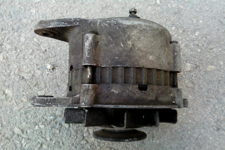

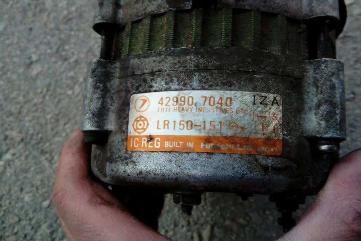

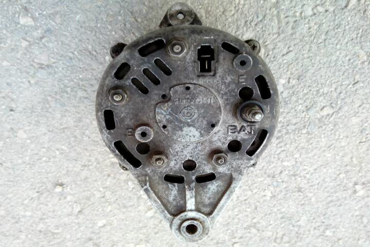

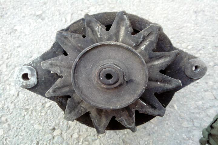

Здравейте, надявам се да срещна помощ от по-опитни и препатили от мен собственици на леоне :)) проблемът ми е следният : миналата година ми изгоря генератора и ми го смениха с нов, но в сервиза така и не ми изясниха с какъв точно са ми го сменили. За мен тогава беше важно, че след смяната колата си палеше и си вървеше супер. Днес пак ми замина генератора съвсем ненадейно и искам да ви попитам - какъв е шансът ми да си намеря генератор за моята кола, понеже ми е пределно ясно, че частите ми са трудни за намиране или поне от каква друга кола може да ми бъде сменен? Колата ми е субару леоне комби 4WD 1.800 1985г. Благодаря предварително :)

Дай снимка на алтернатора и номера му - но на стария - ако е бил оригинален и ако го пазиш. Току-така не горят алтернатори за има-няма една година. Както обикновено в сервиза са направили най-лесното - със сигурност е имало и друг проблем, но самата смяна на алтернатор е най-бързия и евтин начин. Пусни и една снимка на стойката му към двигателя, със сигурност ще пасне от някое друго по-ново субару и по-лесно намираемо.

Имам такъв :good: , даже два ....... от модела с четирите фара
Утре ще ти го снимам.
Пон Мар 17, 2014 8:45 pm
Постове: 378
Местоположение: Габрово
Рейтинг: 11
IMG_20140318_1807291.jpg [ 56.04 KiB | Прегледано 636 пъти ]
IMG_20140318_1807451.jpg [ 49.36 KiB | Прегледано 636 пъти ]
IMG_20140318_1808371.jpg [ 45.27 KiB | Прегледано 636 пъти ]
IMG_20140318_1808261.jpg [ 45.86 KiB | Прегледано 636 пъти ]
