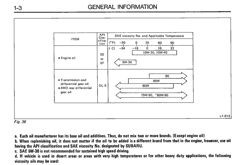

помогнете не намирам инфо какво масло трябва /и е добре за дълголетие/да сложа дифа е ЛСД 3.700 от Subaru leone/1800/ някаде из нета четох че трябва за такав диф. 80/140 ама дали е тава нека по вещите да кажат

В ръководството не ти ли пише масло GL5 75W90 ?

Извадка от ръководството.
Diff oil.jpg [ 91.5 KiB | Прегледано 880 пъти ]

Мерси за информацията
