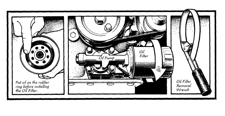

Преди малко като се прибирах и на мен ми се разтропаха всички повдигачи. :( Доколкото разбирам от тази тема, дефекта трябва да се търси в маслената помпа. Ако може да обясните реда на разглобяване, че този път майстора е зает и май ще правя сам ремонта :(
Успях да изкопая тази картинка, но нямам идея дали и при мен е така. Това утре ще го видя, че вече се стъмни.
maslena_pompa.jpg [ 73.58 KiB | Прегледано 2622 пъти ]

Abator, мисля че ти бях пратил ремонтното ръководство за Леоне или се бъркам ? А имаше един сайт - 93loyale.com където имаше страница точно как човека си е правил помпата обаче не го е срам, махнал е точно нея...
Нед Май 13, 2007 9:09 pm
Профил ICQ WWW
Постове: 286
Ами аз имам тука едно ръководство, ама в него пише как да си смениш маслото. За маслената помпа не пише как се сваля. А не ми се е налагало да поглеждам как е направено.

Абатор-е, давай смело и не се плаши. Снмката на мен не ми говори нищо. Няма вид да е от Лоял/Леоне двигател.
