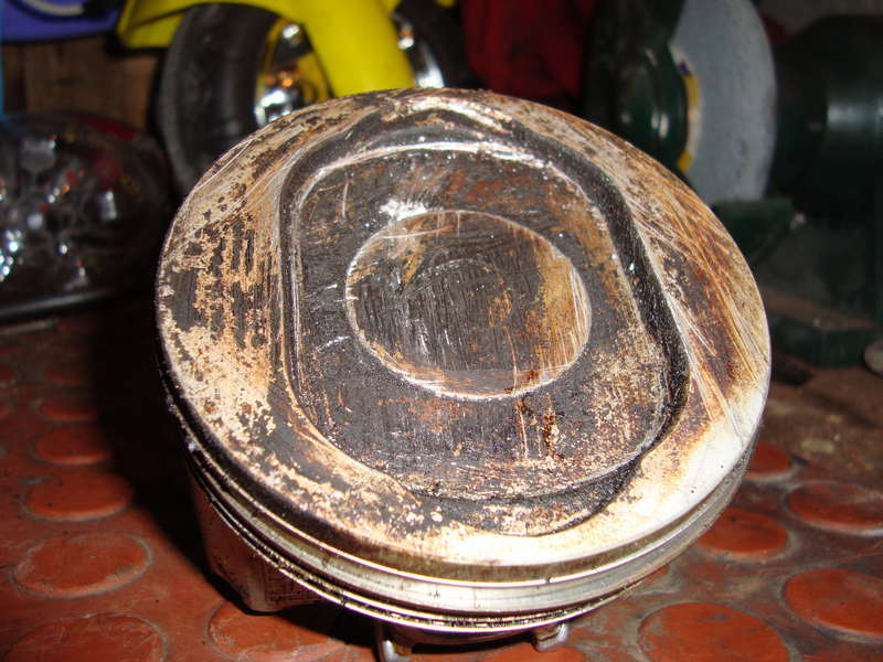

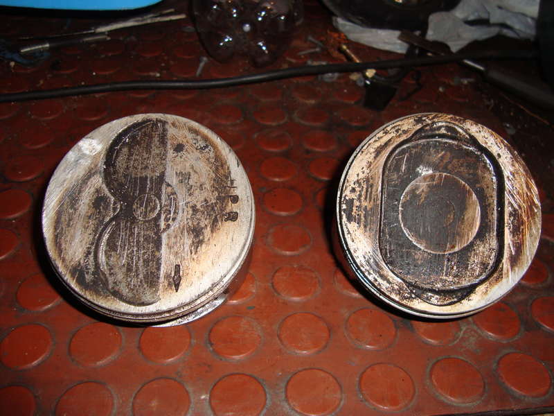

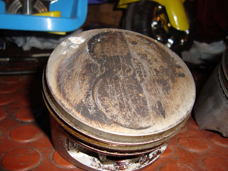

ако буталата ти са от турбо двигател , тогава няма да имаш компресия , и няма да имаш мошност и трудно ще пали (ако запали изобщо) :smt023
ето нагледно
Коментар на файл: БЕЗ ТУРБО
DSC04269.jpg [ 83.79 KiB | Прегледано 769 пъти ]
Коментар на файл: С ТУРБО
DSC04270.jpg [ 93.36 KiB | Прегледано 769 пъти ]
DSC04268.jpg [ 85.08 KiB | Прегледано 769 пъти ]
