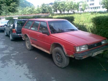

Леоне
26072008.jpg [ 26.97 KiB | Прегледано 1542 пъти ]

Пичове, не влизайте във филми, дето не можете да ги играете.
Първо да кажа, че се занимавам сериозно с офроуд тунинг и съм бая навътре в проблематиката.
Значи за джантите.
Много можеш да научиш от колегите зад океана.
Стандарта е 4х140.
Могат да се сложат 6х139.7 - стандарта на тойота, нисан, фронтера.
Оставят се 2 от орг. шпилки, другите 2 се режат и се разпробиват още 4 за новите шпилки.
Избор от тук имаш голям.
Тази на снимката като я гледам е на 16 инча.
Има и 15.
Но...... гуми по големи от 31-32 инча не съм виждал качени на Леоне.
Това с джантите е лесната част.
От тук обаче тръгват проблемите.
Трябва ти кит за скоростите, който да намали предавателното отношение, щото инак караш само на полусъединител, първа и втора.
Тук е мястото да кажа че на леонето бавните ..........не са чак толкова бавни колкото ми се иска на мен например.
Да, вършат работа но на 13 инча гуми.
Другия проблем - за такива гуми само с рязане няма да стане.
Прави се боди лифт, което реално не променя клиренса на колата, а само освобождава място за гумите.
Клиренса се вдига с по-високите гуми.
Та моя съвет - не влизайте в такива филми.
Вариант едно - спрял съм се на него.
Оргиналните джанти - щот са двупосочни, ако някой не знае /могат да се обръщат/
Високи 13 ки - аз съм с 175/80
Приличен клиренс и прилично пътно поведение.
Мотора разполага с достатъчен момент и динамични проблеми няма.
Втори вариант - джанти 14 от Пежо.
И от там - високи 14 гуменетки, може и бусови, но какво става с динамиката - не знам........
Аз май се разписах повечко.
Надявам се да съм бил полезен.
Ако някой желае да погледне как е станало мойто Суби - нямам нищо против.
Поздрави!
