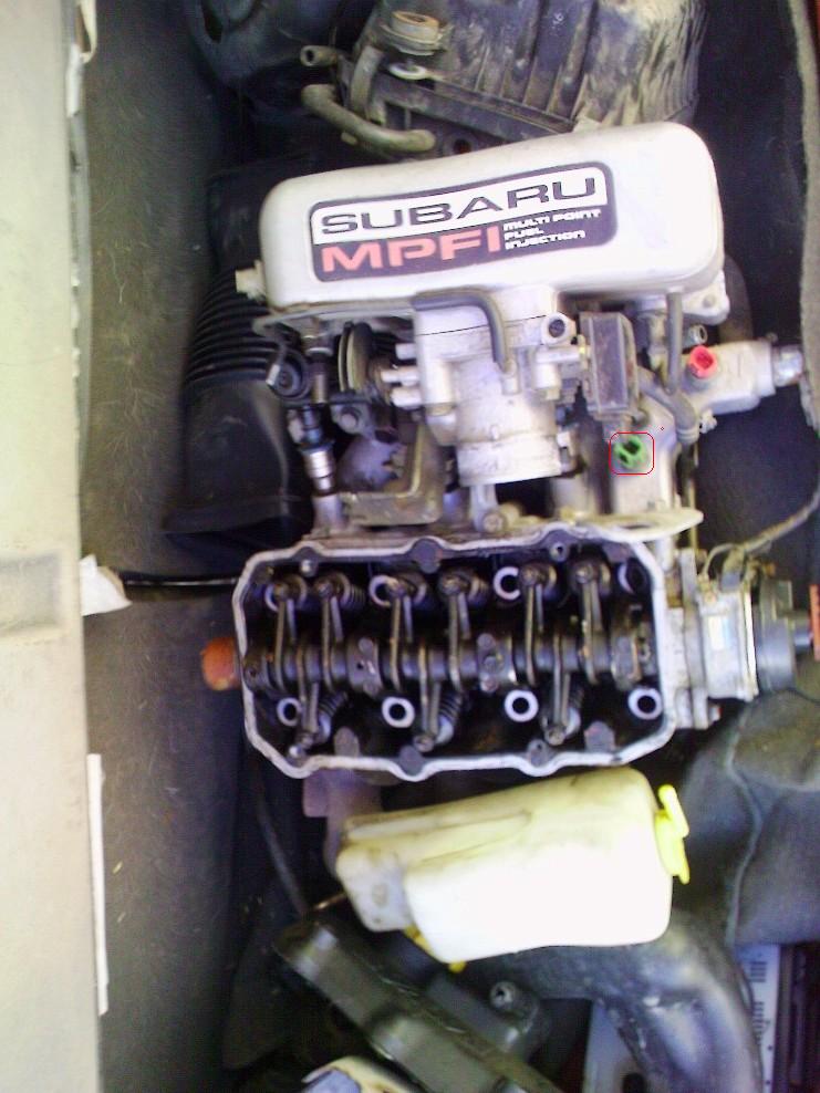

Виж на снимката ето оня зелен датчик, той ти казва на компютъра колко е студено навън и каква горивна смес да ти сготви. като се скапе прави така( и моята го правеше, дави се и мирише на бензин). отиди да го проверят работи ли нормално. Става заменка от Пежо.

Колега случайно знаеш ли от кой модел на пежо е датчика

не помня.
Провери го колко струва нов, може да не е скъп, ама се убеди първо че е от там.
