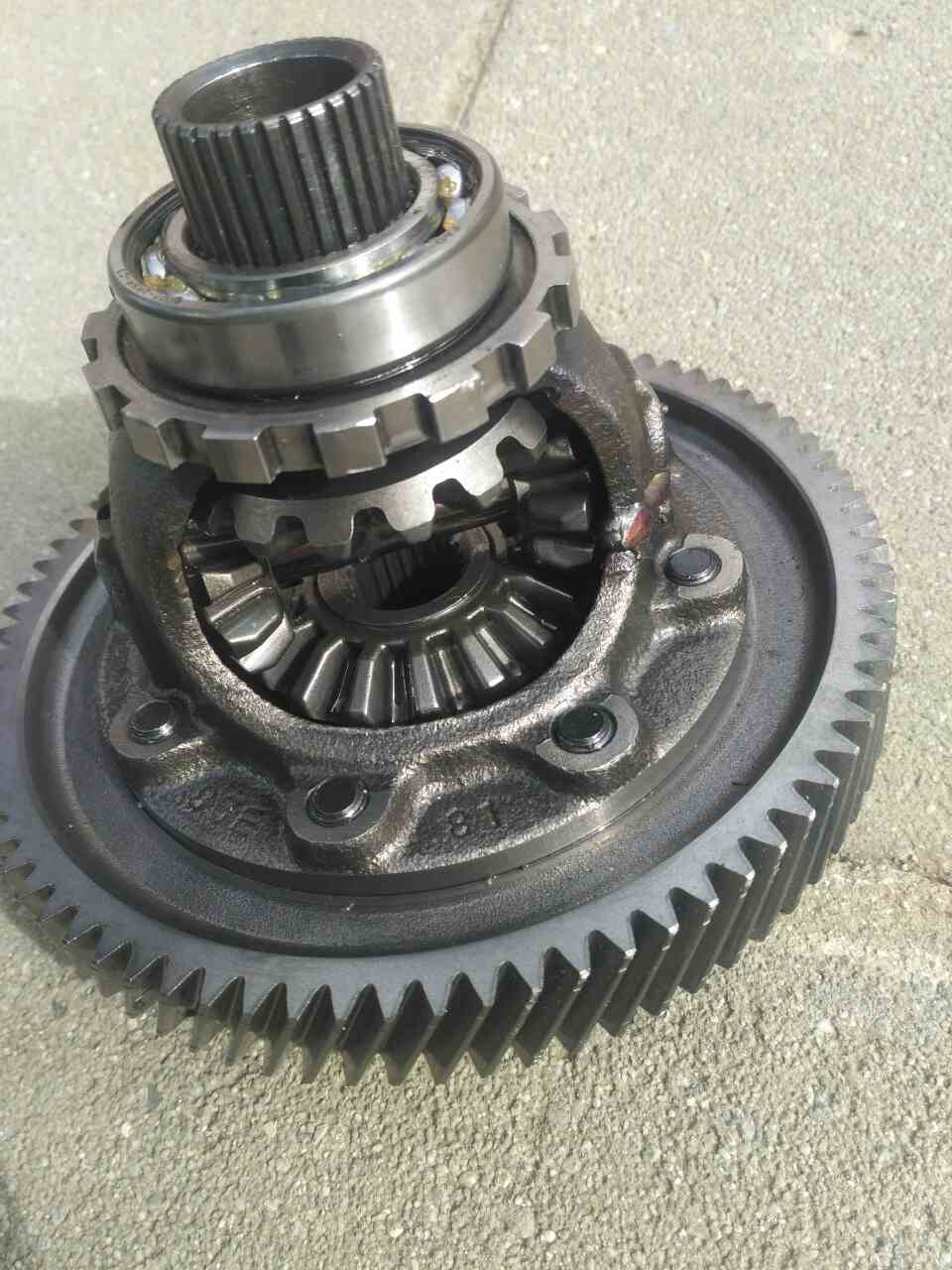

Накратко разказвам моята история . Съпругата ми кара една мазда Демио , която е страхотна кола но вече е много изгнила. След бърз преглед на пазара се спряхме на Сузуки Игнис . Изглежда добре,височка е и е 4х4.Докато направихме 3-4 огледа и случяйно забелязах Субарото което много приличаше на Сузукито.След 3-4 огледа на Субаро Джъсти се спряхме на едно във Видин. Капарирахме го и след 6 дни отидох да го взема.От Враца до София го закарах на собствен ход.Още на втрия ден откакто го взех и просто го карах (да свикнем с колта),чух притеснителен шум докато карам колата. Първо си помислих ,че е от съединителя , защото отделяше много ниско.
Но колкото повече я карах през следващите три дни , толкова повече шумът се увеличаваше и започна да звучи много притеснително.Все едно „мели железни топчета” – така каза майстора който от години се грижи за колите ми . Според него проблема е или от съединителя или от скоростната кутия. За да се разбере със сигурност трябва де се качи на крика и да се провери. Сваляне – качване на съединител и скоростна кутия -300-350лв.Ако проблемът е в съединителя може да се оправи за ден два (има части е не е проблем),но ако проблема е в скоростната кутия , тогава трябва да имам бърз вариант за реакция – (да знам откъде да взема втора употреба скоростна кутия).Започнах да търся скоростна кутия и познайте – оказа се ,че тези скоростни кутии за този модел са много чупливи и затова не се намират лесно , а ако ги намериш цената е зашеметяваща – 1500лв.За три дни се обадих къде ли не и навсякъде отговора беше - Нямам.
Само на едно място имаше такава кутия и то четири броя.Познайте къде се намираше това място – разбира се във ВРАЦА(ТАМ ОТКЪДЕТО СИ КУПИХ И КОЛАТА).Съвпадение – надали.

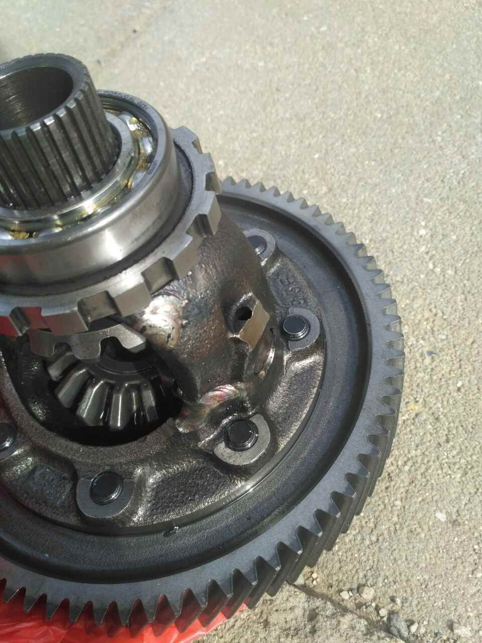

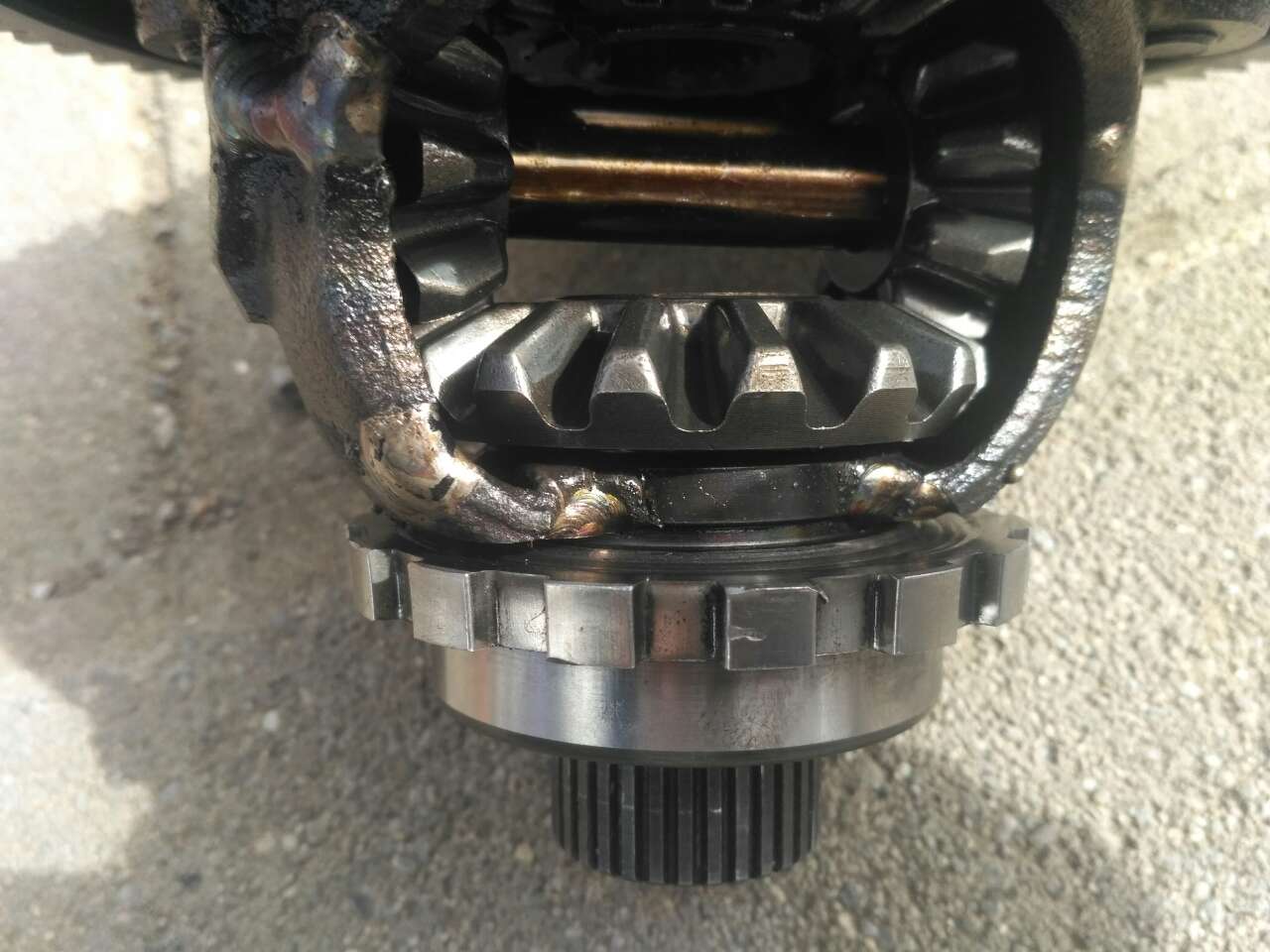

Според моя майстор най вероятно на моята кола е свалена здравата скоростна кутия и е сложена счупена (направена да изкара 200-300 километра ).Това го разбрах когато свалихме скоростната кутия и видяхме заварките които са правени на касетата на диференциала – нещо което дори и моя майстор не беше виждал досега.
С една дума бях прецакан . Когато се обадих на човека от който купих колата , последваха едни обяснения че той незнаел че това са го направили тези от Австрия и какви ли не подобни глупости.
Затова ви казвам ПРЕДИ ДА СИ КУПИТЕ КОЛА ОТ ВРАЦА МНОГО ВНИМАВАЙТЕ.

Ще ви покажа снимки на заварката направена на касетата на диференциала
Вто Мар 14, 2023 11:26 pm
Регистриран на: Сря Мар 08, 2023 12:28 am
Постове: 4
Автомобил: Subaru Justy G3x
това са снимките
