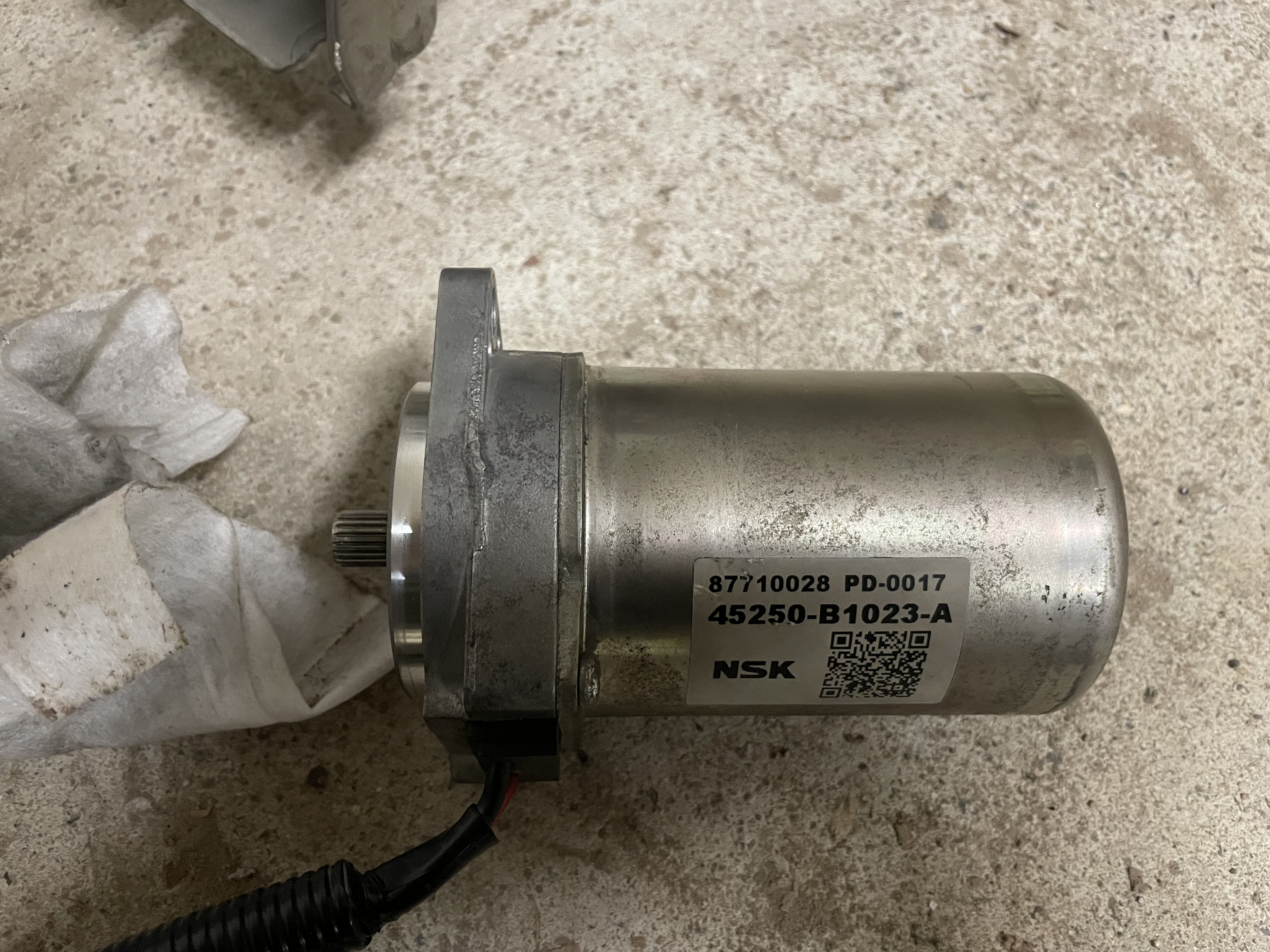

Близо 7 години по-късно, малко обратна връзка. Проблемът се появи отново. Обикновено наистина проблемът е в моторчето.
IMG_0670.jpeg [ 2.89 MiB | Прегледано 1668 пъти ]
Почистването му е лесно, не се налага сваляне на цялата колона, просто се овобождава място, и колоната се пуска надолу - държи се на 2 болта и 2 гайки.

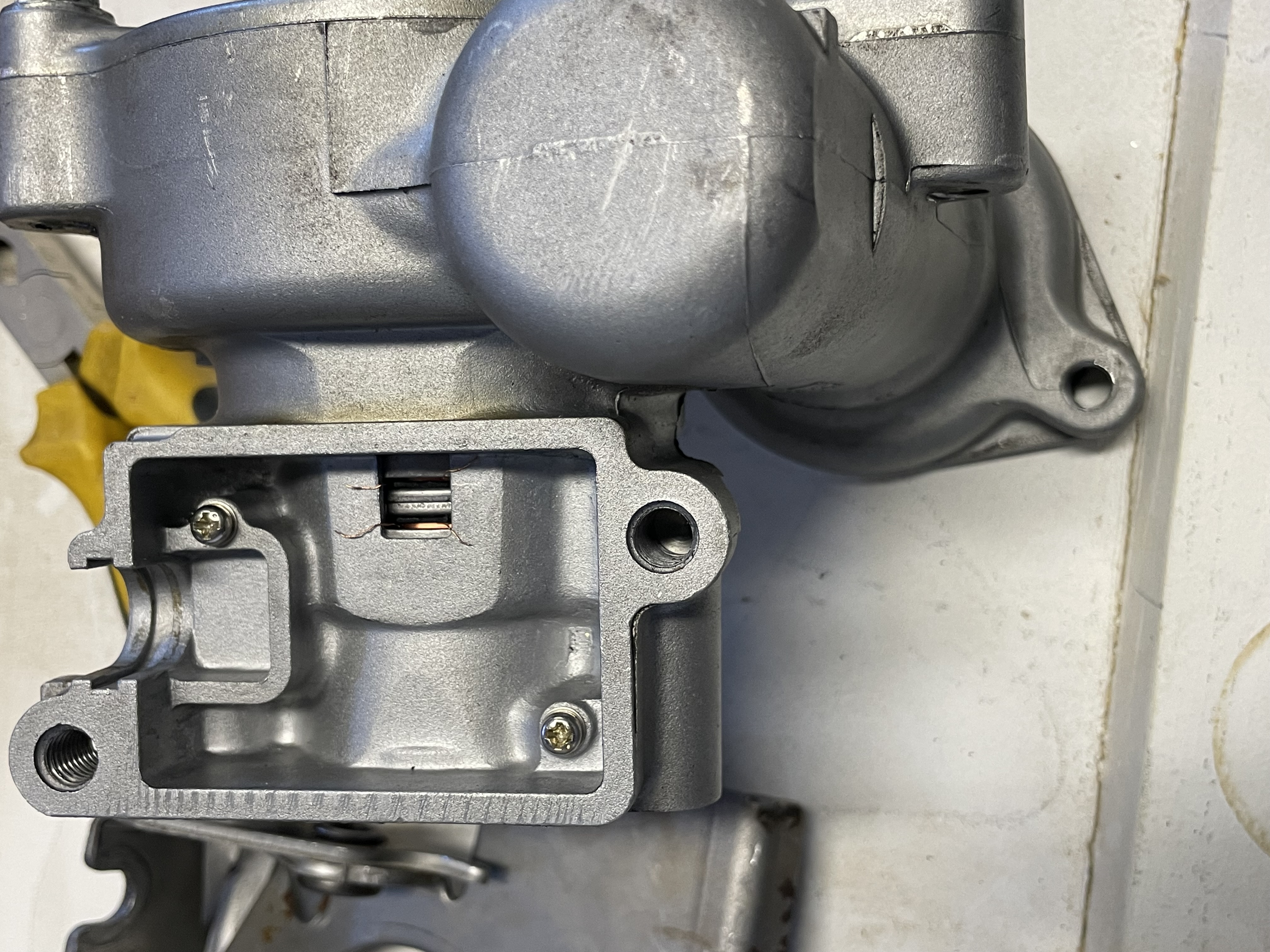

Ако проблемът не се отстрани - другият възможен проблем е в платката на колоната. Тогава вече се налага демонтаж на колоната за ревизирането и. Внимание!!!! За да бъде свалена, платката трябва да се разпои. Иначе….следва това:
IMG_0691.jpeg [ 2.87 MiB | Прегледано 1668 пъти ]
Не е непоправимо, запоиха ми я отново. А докато чакам - разглобих цялата колона да я ревизирам. Нищо сложно няма в нея.
