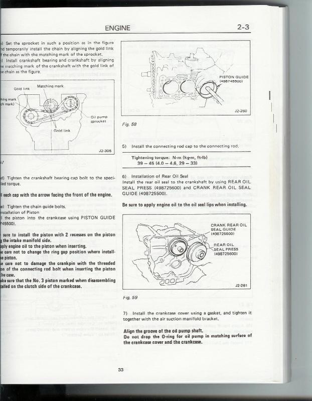

Не се отваря щото трябва да завършва на CGI.
Тая тема я бистрихме с един тип дето ти си му дал телефона ми в събота и го уточнихме. Прикачил съм сканираната страничка от ръководстовото което намерих на посочения от колегата форум.
cam_bal_align.jpg [ 71.99 KiB | Прегледано 737 пъти ]

Благодаря отново.
