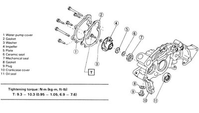

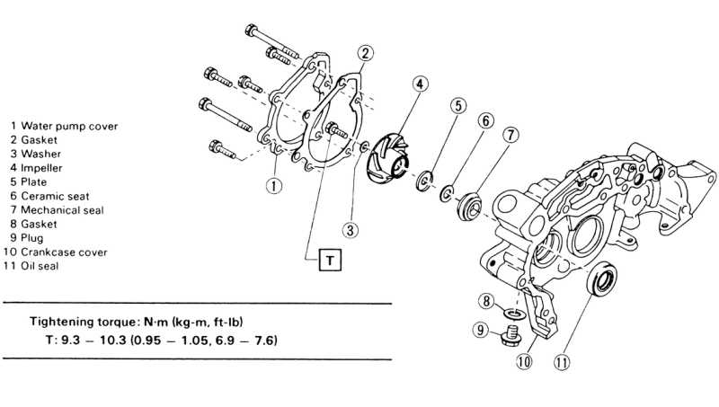

На кое викаш фибър?
wp.jpg [ 31.85 KiB | Прегледано 485 пъти ]
Нед Яну 16, 2011 8:51 am
Регистриран на: Пон Ное 01, 2010 10:28 pm
Постове: 9
Skype: rkacarov
Автомобил: subaru justi
на номер 7.ако навия болт сас планка на оста на турбинката нямали да стане. #-o

това болтче номер 9 да неби да законтря фибара или???

това болче дето е пред турбинката, и има кг. на стягане, не я ли държи отпред?
В колплекта идват от 2 до 7 всички детайли.
хем го сменях и не помня. Ако не се справиш ще погледна остатъка от предното да ти кажа.

това болтче е само пробка.като легнеш отдолу и можеби със отвертка се измъква.предполагам незнам.

не то [-X , онова преди турбинката.
Като хванеш турбинката не излиза ли целия детаил, те май бяха подредени едно в друго #-o

болчето даржи турбината,след нея е фибара тои влиза по оста.фибара има метална част като шапка вътре е гумената част с пружинката.проблема е че като го свалях всичко си излезна освен металната част.външната и част влиза плътно в блока.
