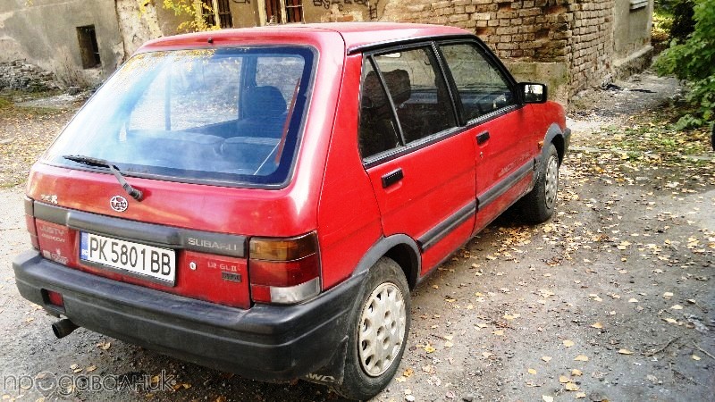

ето го:
34688271_5_800x600.jpg [ 157.04 KiB | Прегледано 1085 пъти ]

Честито
На Стельо Жустито си намери фен.

Да Дано да му служи вярно и дълго.
