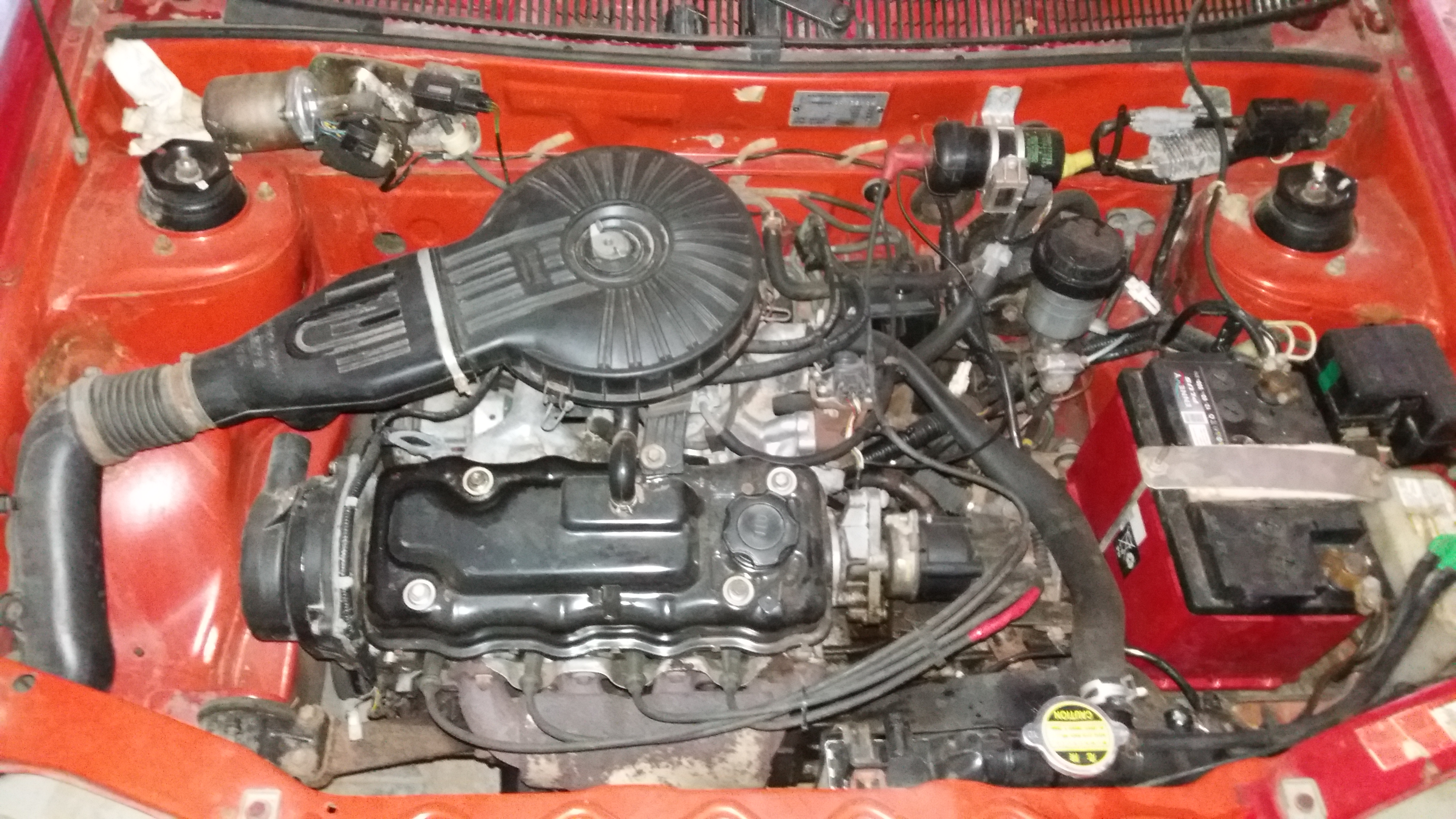

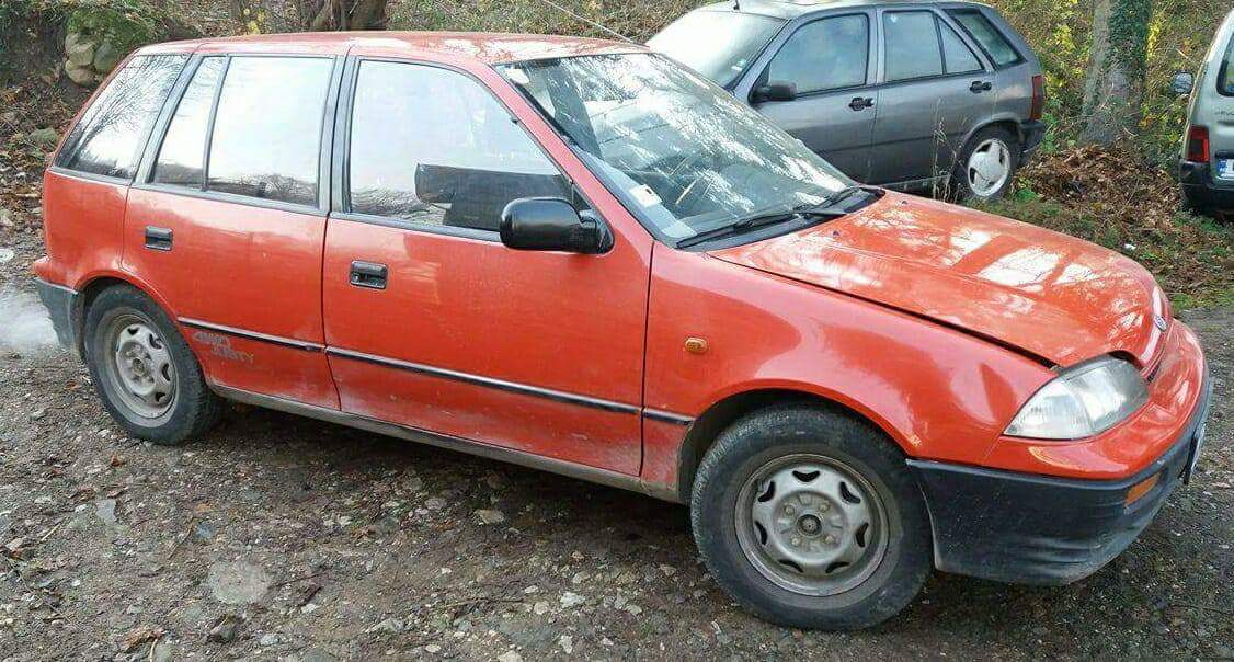

Ето я техниката
received_1945882265438947.jpeg [ 132.75 KiB | Прегледано 584 пъти ]
20171125_151154.jpg [ 3.13 MiB | Прегледано 584 пъти ]
