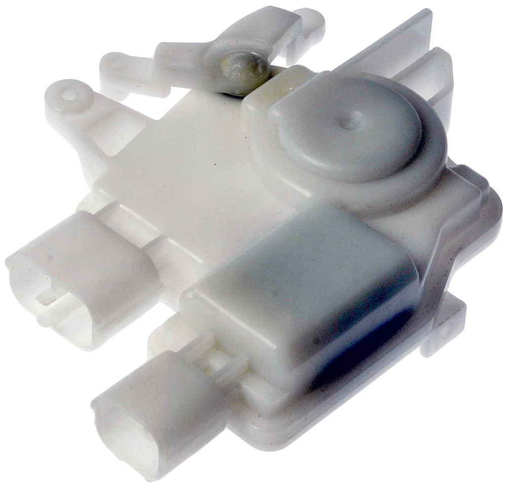

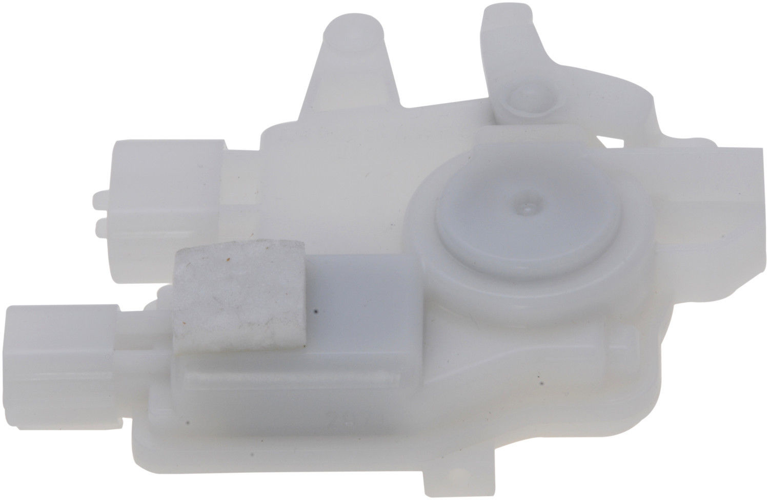

Здравейте колеги! Търся модула с електро моторчето за централното залючване на Субару Легаси B13 2005г. комби на задна лява врата.
https://www.google.bg/search?q=door+loc ... e3QBq-M%3A
Благодаря предварително! тел. за контакти 0988349010 или тук на Л.С. Лек ден!
п.п: Без заключващия модул!

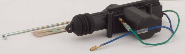

Вратата не се отключва и заключва със централното а само ръчно. Ходих на майстор, отворихме модула и се оказа,че моторчето е "уморено" и няма достатъчно сила да отключва и заключва. Естествено го побългарихме :) сменихме го със такова от универсална машинка за централно. Имаше малко рязане докато влезе новото моторче защото беше малко по голямо. Сега с централното всичко е ОК бачка без проблеми :) но се появи друг проблем по малко дразнещ не ще да се отключва и заключва ръчно :) От къде наистина може да се поръча такова моторче колега? Поръчай едно и за мен :)
http://www.elimex.bg/product/42775/mash ... t-12v.html

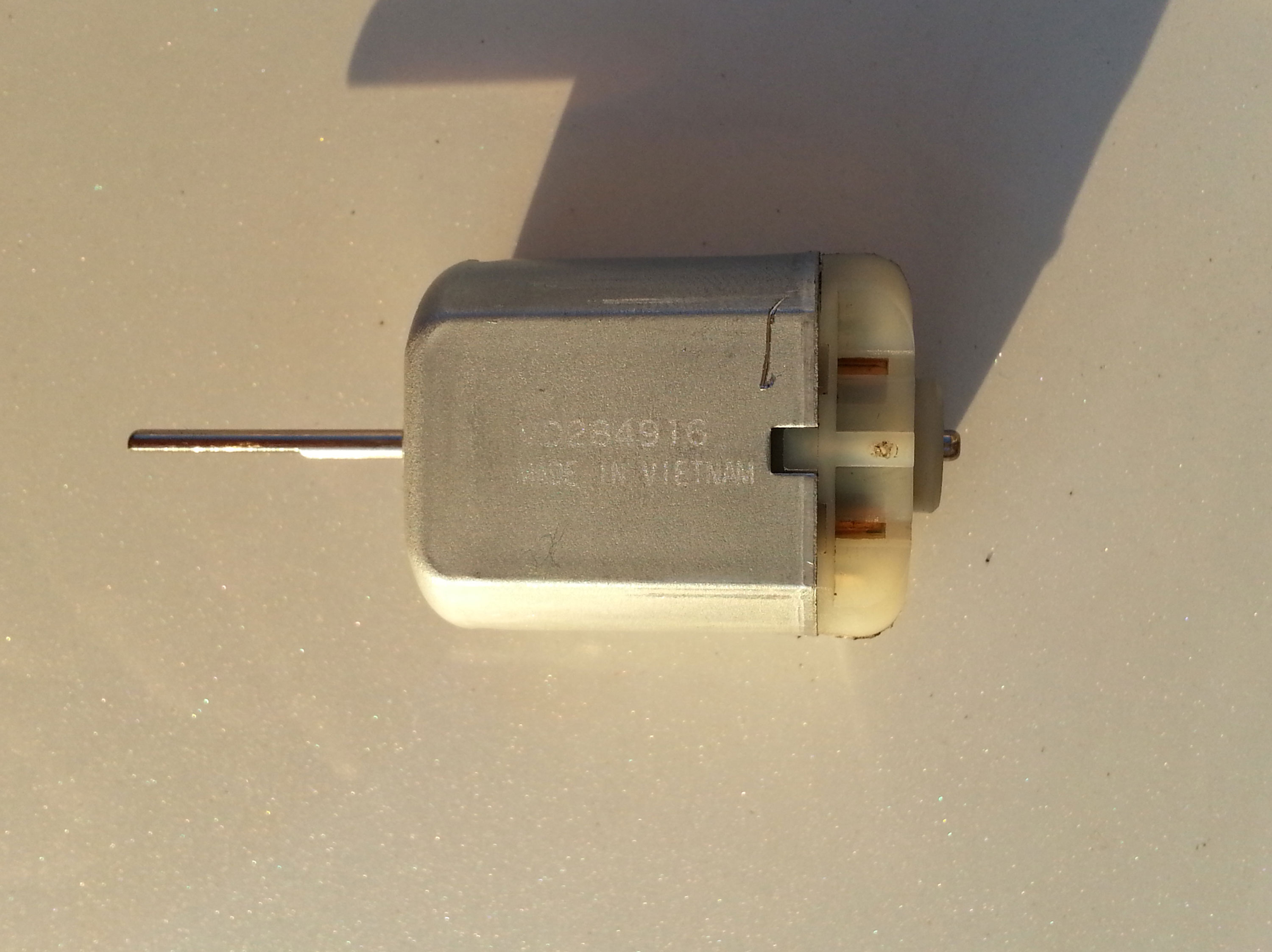

Тези дни ще пристигне моторчето. Предполагам, че ще се наложи да се изпили оста за да стане както си е оригиналното (прилагам снимка). Ако всичко си е ОК можем да се съберем повече хора и да си поръчаме. Спрял съм се на тези:
http://www.ebay.com/itm/4-pack-20mm-LON ... 4g&vxp=mtr
