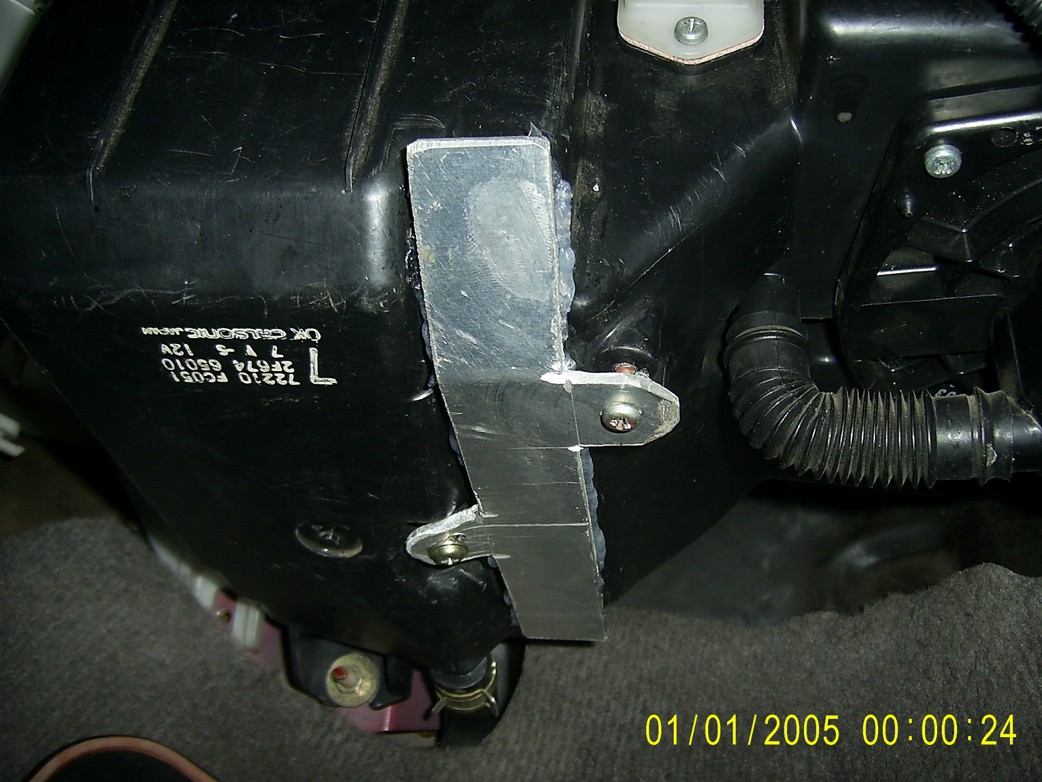

Ето едно решение на тази капачка..Това си го измайсторих сам.Направи си шаблонче и си изрежи капак от подходящ материал,уплътни със селикон и готово.. :good:

:good: Може са се уплътни и с лента за прозорци. Има различни дебелини.

Въпросната капачка аз си я изработих от 0.5 мм неръждаема ламарина, като ръбовете ги огънах както е оригиналната, а ушите за закрепването ги изработих отделно и ги заварих с точков апарат. За уплатнение използвах лента за прозорци, както е споменал колегата.

Абе накрая май и аз ще мина по метода на д-р Нагодиго..
Трябва да си купя ножица за ламарина вече...
Мерси за идеите! :beer:
