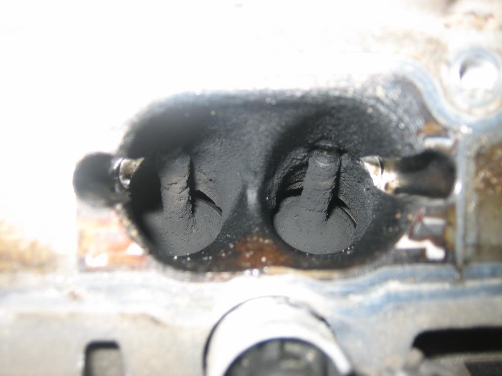

Човека кисне клапаните два пъти с пяна и нулев ефект.Между другото моята увереност с BG добавките започва именно заради проблема с нагарите по клапаните на DI(директно впръскване) двигателите от първите поколения.Имам такъв автомобил от 2008 година закупен нов(VW Jetta V 2.0TFSI).На около 110К започнах да усещам,че колата взе да "вехне".
Прочетох това онова и ми стана ясна причината - вижте ужасяващия кокс по-долу.
valvesbefore7.jpg [ 52.11 KiB | Прегледано 1370 пъти ]

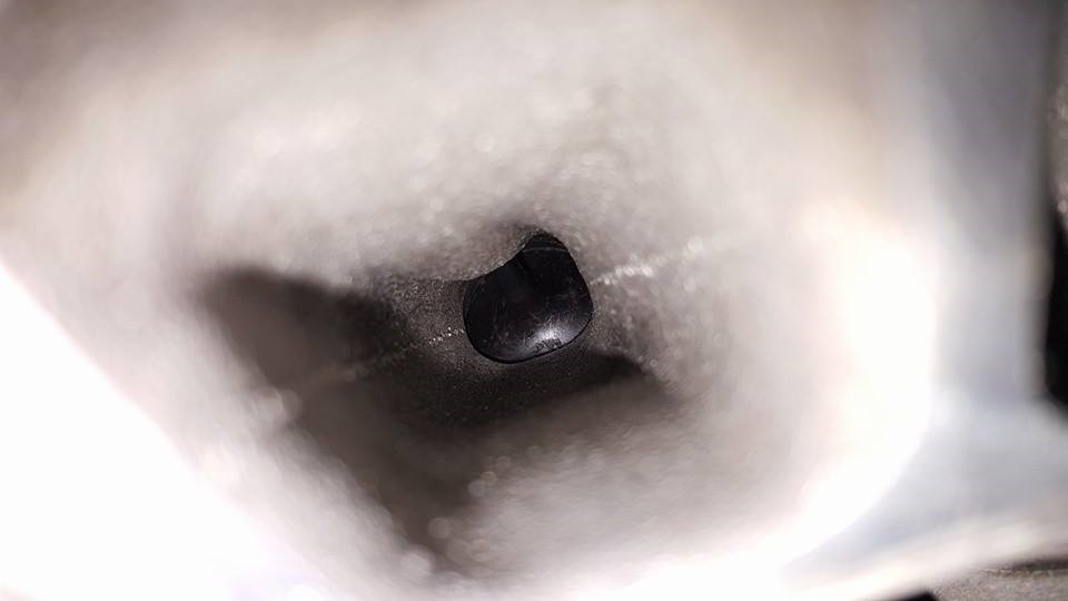

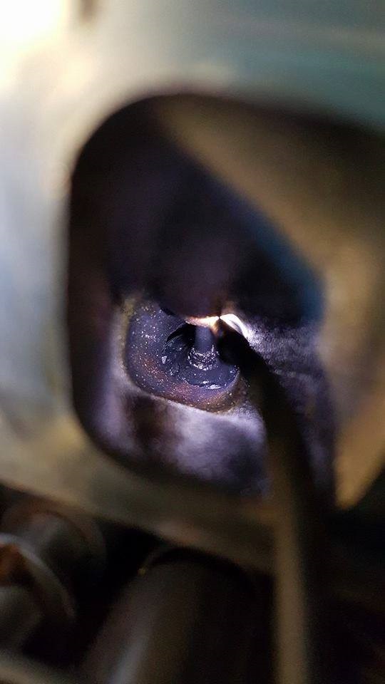

Отново в нета четох за 44К и за програмата на BG Products за GDI моторите и веднага в резервоара.Бях направо изумен от ефекта-колата буквално за 100 км си събра конете и стана като нова!После последва програма за удвояване на табуна и на 175К сменихме всмукателния колектор и видяхме клапаните на живо - направо светеха,не е за вярване!
IMG_0067 (1).JPG [ 950.22 KiB | Прегледано 1370 пъти ]
Естествено изчистихме и тези саждички с четка за зъби и AMSOIL PowerFoam.
Обаче стриктно 44К на всеки 10К,202 на всеки 5К,на всяко обслужване(10K) - EPR и MOA вътре в маслото.Колата е на 211К в момента и лети здраво.Въобще имам много опит по въпроса.

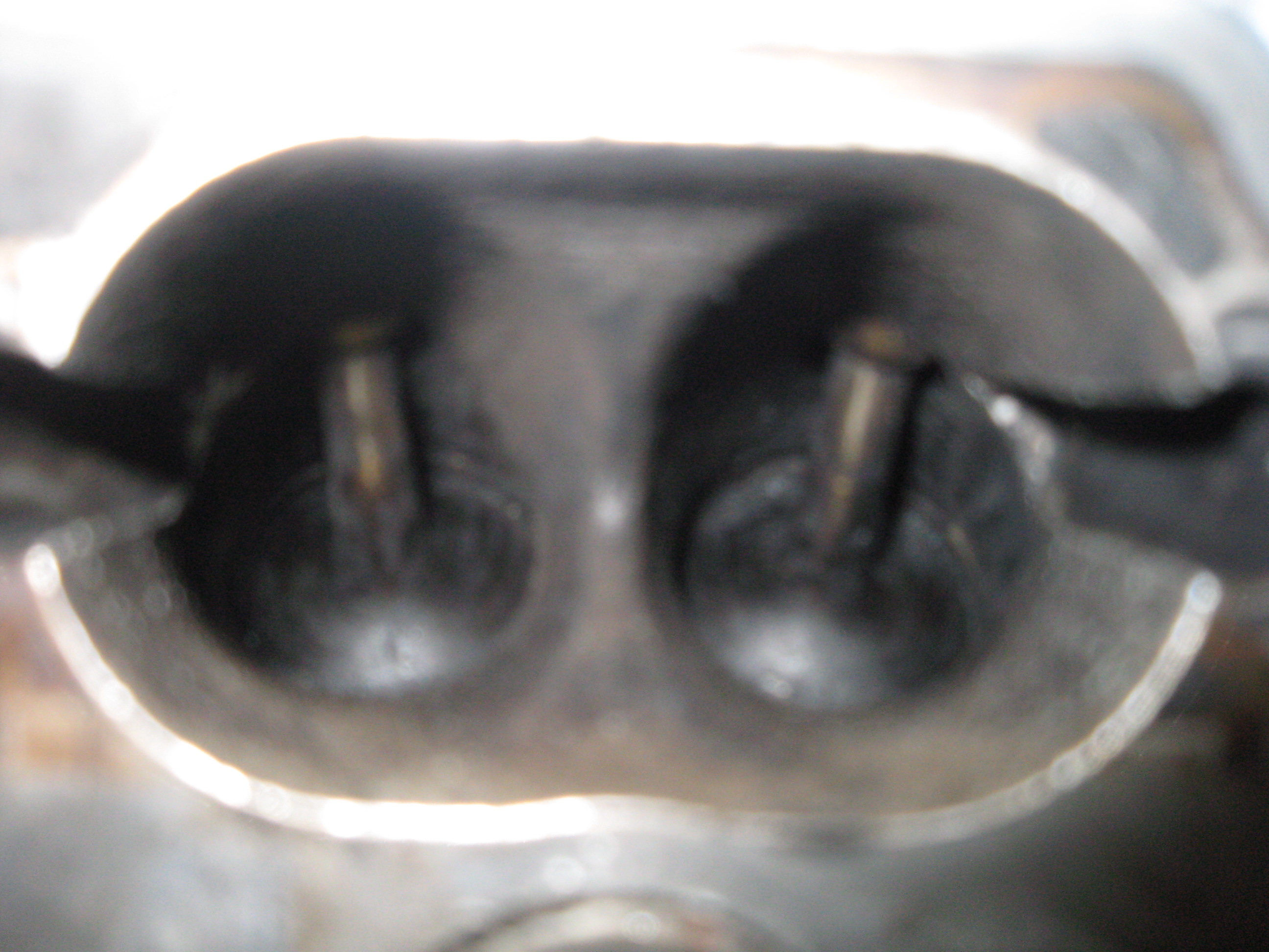

Аз само да кажа, че не прочетох СМИСЛЕНО и технически обосновано обяснение КАК добавката чисти карбоновите налепи НАД горивната камера. Напиши го смислено, технически обосновано и тогава ще се съглася. Иначе за по-горния цитат: Сваляне на двата колектора и след два часа вече клапаните светят. Мога да ти покажа снимки ако искаш как се прави и с какви препарати, които не вредят на нищо и никой. И една четчица :)
predi.jpg [ 75.71 KiB | Прегледано 986 пъти ]
sled.jpg [ 47.69 KiB | Прегледано 986 пъти ]
Ето какво направихме с двама приятели, 4 часа и няколко бири. В случая ни струваше само няколкото бири, а не 25 хиляди кена от майстори в бутилки.
Нямам против добавките, но мога да ти кажа, че и 500 кена да сложиш, докато не ми обясниш как маха нагар, който се събира над клапана, защото няма какво да мине и да го изчисти (така е при колите с директно впръскване, егр и картерни вентилации и други боклуци, които се опитват да се рециклират през двигателя.
Мисля, че съм доста технически грамотен и бих се радвал ако ми обясниш точно как става далаверата. Тогава ще се извиня и съглася. Всичко останало са лъжи за мен. Съжалявам.
Радвам се също, че цитираш Алекс, но сега ще трябва да му се обадиш да ти разяснява, защото явно ти не знаеш за какво говориш. Алекс говори за горивото, което минава и изчиства инжекторите И Клапаните, когато през тях минава гориво. Останалото е съчинено от теб, което си написал по-долу.
Ще чакам обснение за да кажеш как точно този агент попада навсякъде.

Относно колегата Vizor,най-учтиво моля да прочетеш внимателно и мен и Алекс.
Щото това с четчицата и препаратите при свален колектор естествено сме го направили и го знам не по-зле от теб,
виж по-горе.Идеята е далеч по-дълбока,щото с четчицата не можеш да бръкнеш навсякъде,нито по-всяко време.
Това е.

Както виждаш.. бърка се "доста дълбоко" :) Уважавам това, което добавката прави, но не я изкарвайте, че е всевишна, всечистеща и всякакви все-глупости.
