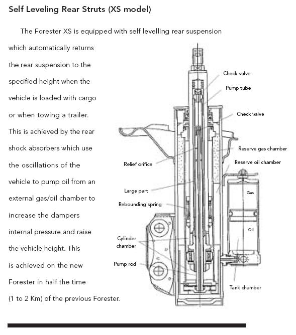

вероятно и подробна схема от която е виден принципът на действие на пущината ще свърши работа, но ще е най добре да срежем един :smt129
Ако някой има нещо по-подробно от тази схема
self leveling suspension XS Forester.jpg [ 53.88 KiB | Прегледано 606 пъти ]
да сигнализира на ЛС
P.S. това е за Фори но предполагам при Аутбек нещата не са коренно различни...

Здрасти колега имам 2 задни испуснали мога да ти ги пратя от легаси 2000г.но не са от този тип а и не съм срещал такива на легаси и аутбек това от снимката трябва да е от форестър след 2003.

схемата е на Форковски ам - не предполагах да е кой знае колко различно... но може и да греша
Моите по рама, а и на вид са самонивелиращи
>ispitatela
Твоите обикновени ли са?
И дали някой може да каже дали има разлика в амовете при Легаси комби/аутбек/седан?

Знаеш че имам доста и от двете модификации но такива каквито показваш никога не съм срещал на автомобил до 2002г. същите ги имам но на фори 2003г.

Да, самонивелиращи са твоите
http://opposedforces.com/parts/legacy/e ... _absorber/
20365AE020, alternate: 20365AE021

Самонивелиращи са и са само за Аутбек '99-'03 задни. На Фори и на следващия Аутбек са различни по номер, но принципа им би трябвало да е еднакъв според мен.
