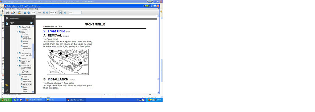

Привет колеги,
ако намерите някъде щипки са Субитата дайте знак. Аз ще направя същото!
Иначе аз търся за решетката на моя Форестер. Там щипките са 7: 4 отгоре и 3 от долу и са различни.
Ще прикача инструкции за монтаж/ демонтаж, ако за някой е полезно може да погледне.

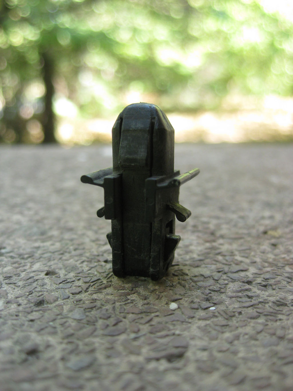

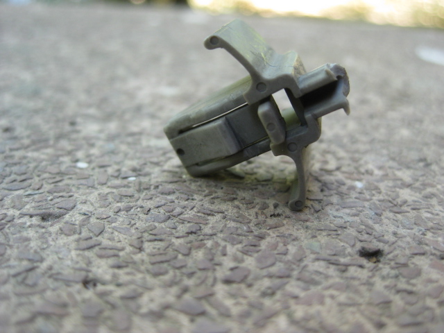

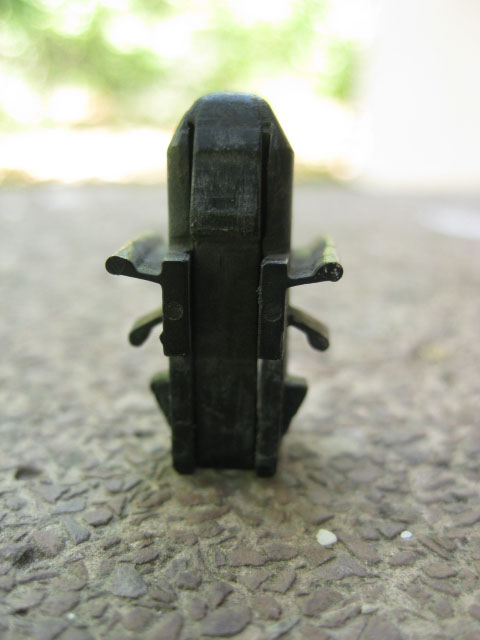

Извинявам се за късния пост но сега сколасах. Ето снимките:
При мен от черните имам 4 броя а от белите 2 броя (белите влизат във пластмасите на фаровете)
Интересното е че с единия край щипката влиза в решетката а с другия във ламарината или пластмасата около фара. Тези които показвам са построшени както се вижда. Големината им е около 1 - 1,5 см
Ако някой намери някъде нека пише :)

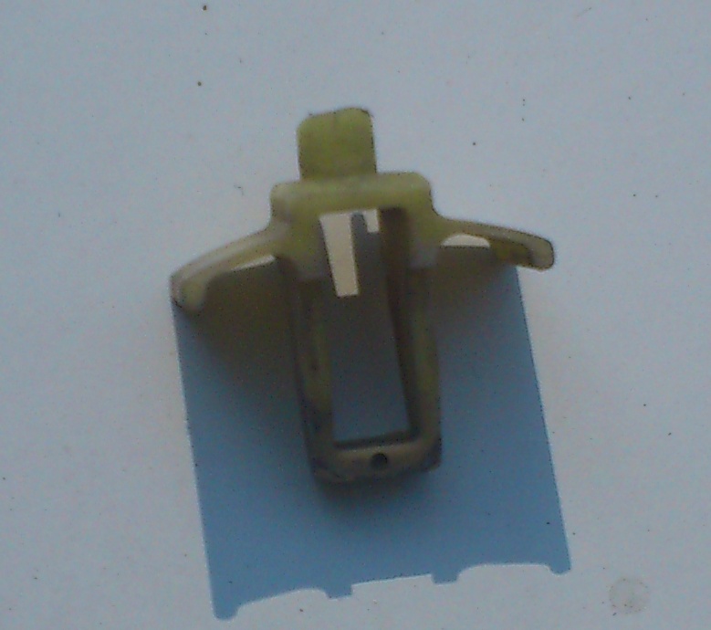

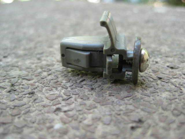

Май и при мен са същите и въпреки, че позакърпих малко работата ако се намерят нови бих ги сменил.
Ето няколко снимки:
IMG_0442.JPG [ 180.01 KiB | Прегледано 822 пъти ]
IMG_0443.JPG [ 73.49 KiB | Прегледано 822 пъти ]
IMG_0445.JPG [ 134.63 KiB | Прегледано 822 пъти ]
а ето и решението:
IMG_0446.JPG [ 132.03 KiB | Прегледано 822 пъти ]
