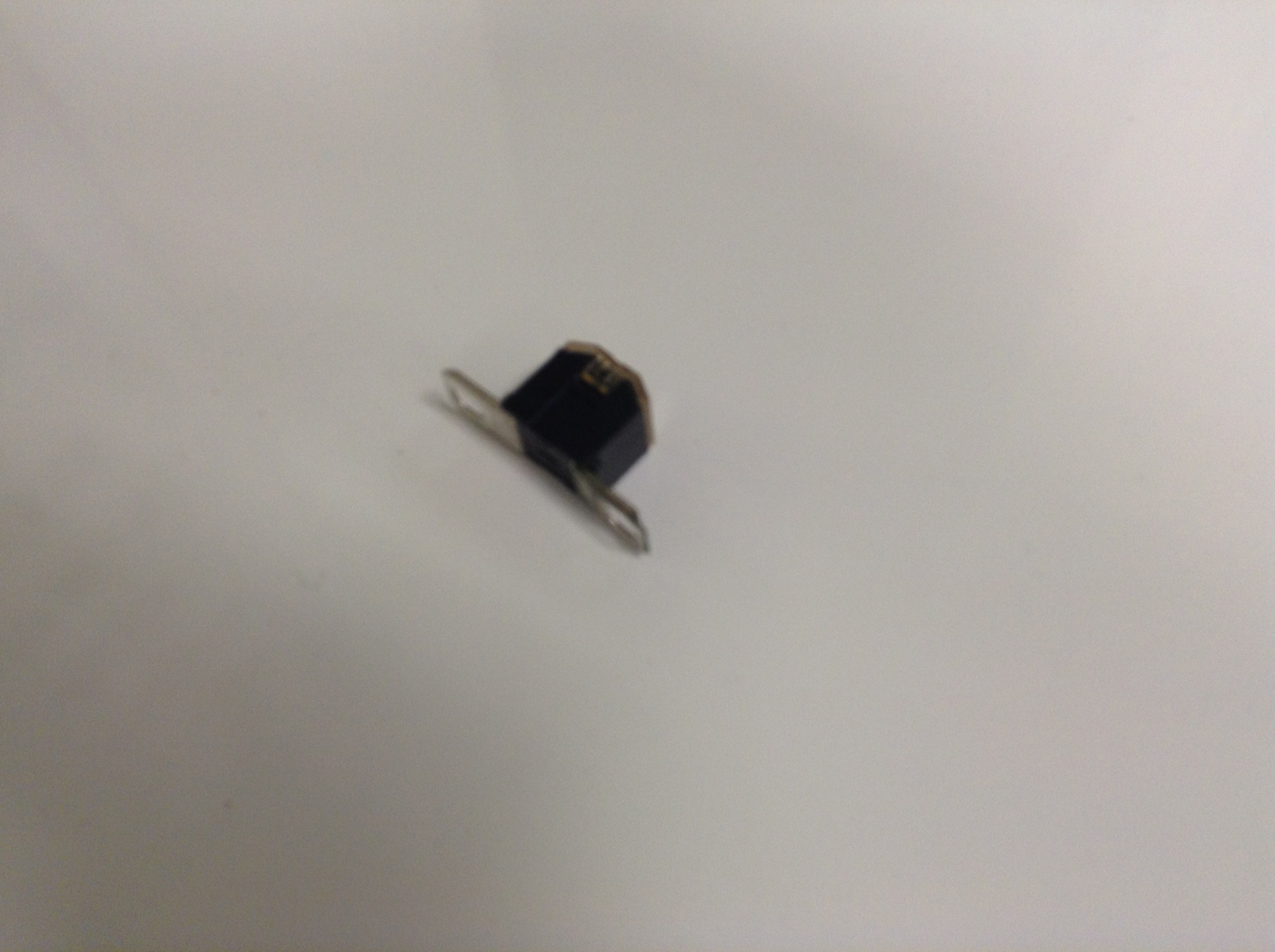

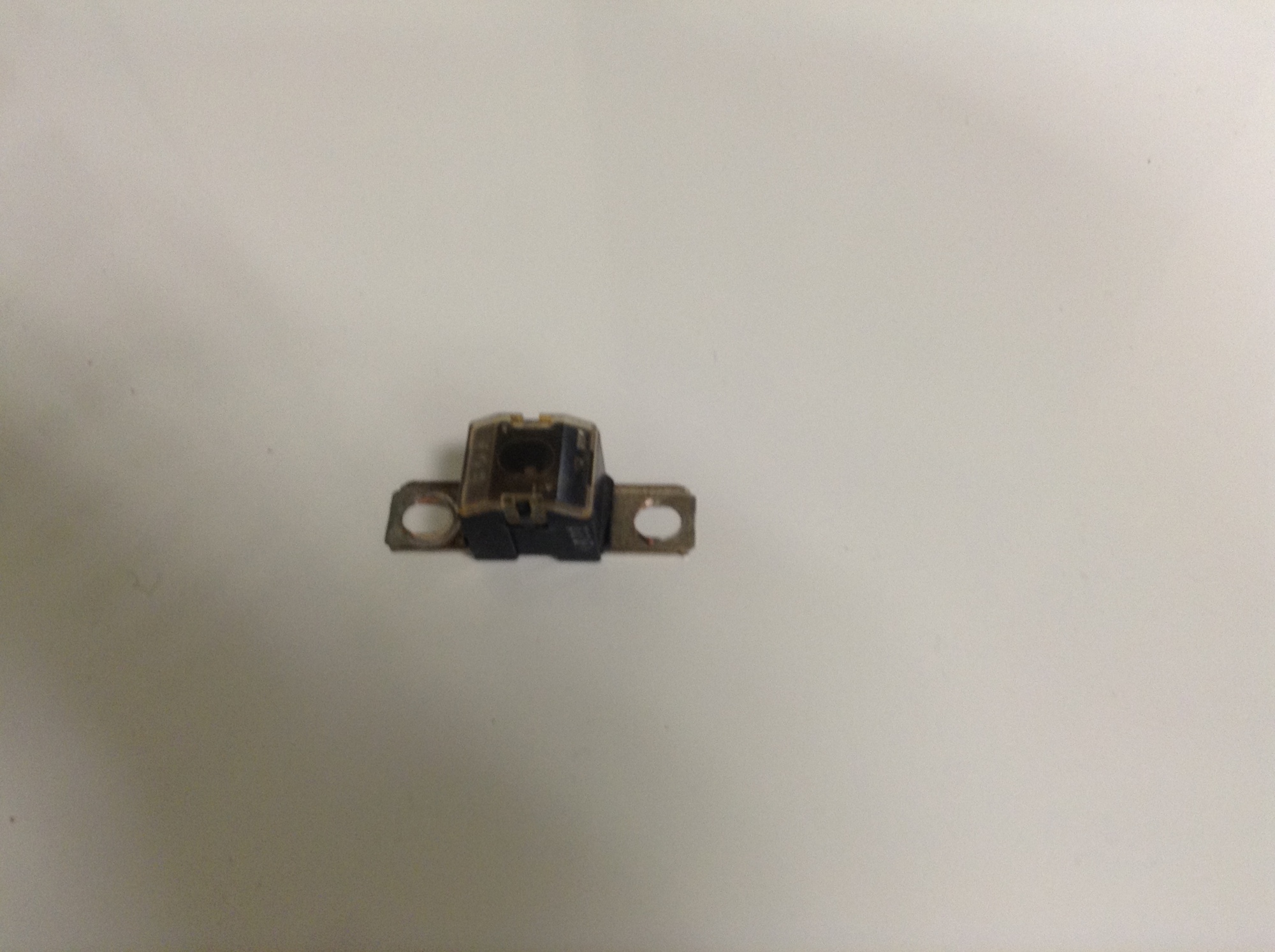

Знаете ли къде да намеря този бушон?
Трябва ми спешно, колата не пали.
IMG_0493.jpg [ 708.58 KiB | Прегледано 263 пъти ]
IMG_0664.jpg [ 659.21 KiB | Прегледано 263 пъти ]

Колко ампера е това колега?
Аз имам някакви ,но незнам къде са мога утре да ги потърся преди работа и да ти докарам такъв до бул. България ?

Благодаря на отзовалите се!
Засега просто го запоих и запали. Но ще видим колко ще издържи.
Бул. България ми е на път, така че може и просто да се видим и благодаря за помощта.

За протокола - 80 ампера е, Forester 122
На Forester 230 е 110 ампера
