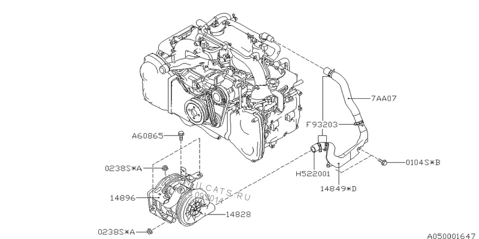

Здр. Търся ето тази помпа, свързана с еко системата на колата
image.jpg [ 91.38 KiB | Прегледано 228 пъти ]

Тази помпа като видиш колко струва и ще ти мине мерака :) Можеш спокойно да я изключиш от ECU-то и да я затапиш - има Air pump delete kits в изобилие.

Благодаря за съвета Alex, явно ако не намеря такава употребявана на сносна цена ще я забравя.

Колега, изобщо не се занимавай да я търсиш. В legacygt.com форума има доста теми как да се махне. Става лесно и бързо.
