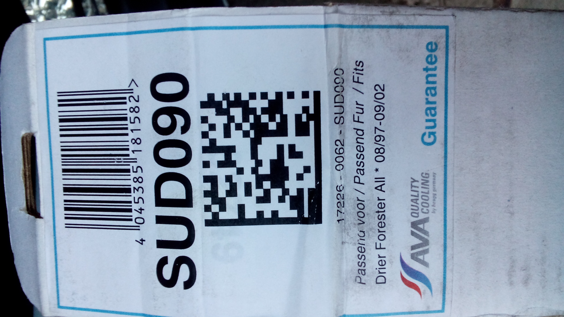

Нов оригинален е около 390лв и го няма, но намерих афтър маркет за 42лв и изглежда като истински :) . Ако някой се интерисува утре ще напиша марката, Пловдивска фирма го продава

Това е дехидратора за Н6 2001-2003г

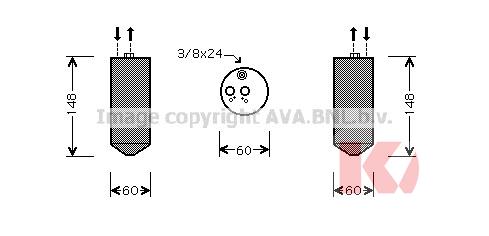

Прилагам размерите
Замества следните SUBARU 73410AE000 , 73410FA131 , 73410FC010
http://opposedforces.com/parts/info/73410AE000/
http://opposedforces.com/parts/info/73410FA131/
http://opposedforces.com/parts/info/73410FC010/
Изглежда става за Forester S10 и Legacy B12 разни двигатели.
