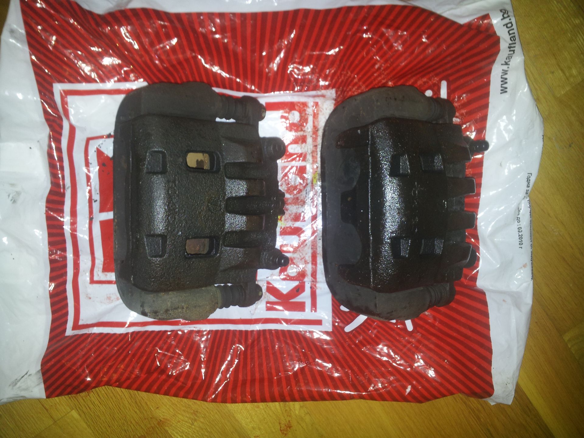

 Продавам предни спирачни апарати за Аутбек H6 '03-'09
Регистриран на: Пон Апр 01, 2013 12:30 pm
Постове: 9
Автомобил: subaru outback '06
Рейтинг: 11

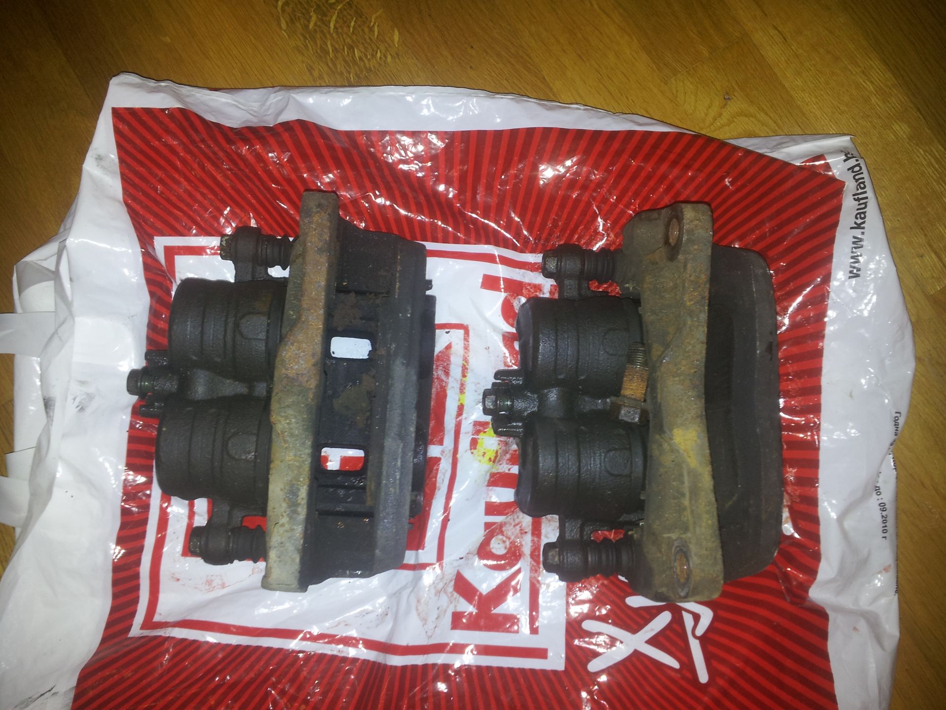

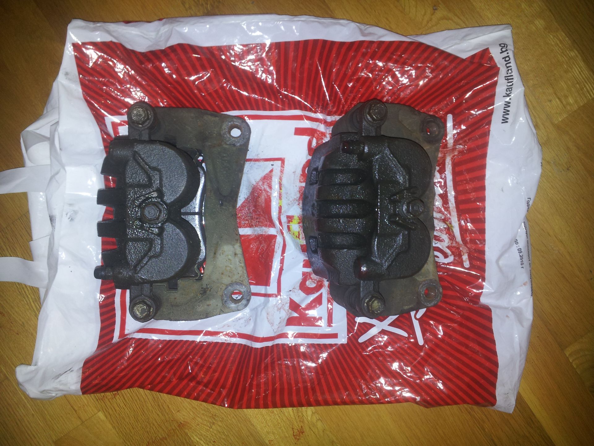

Апаратите са в перфектно състояние, ревизирани преди около 10000 км. Продават се поради ъпгрейд. Намират се в София, могат да се видят на място или да се изпратят по куриер в цялата страна - с наложен платеж и за ваша сметка. Цена на комплекта - 150 лв. За повече информация на ЛС или 0889 811551 - Влади.
