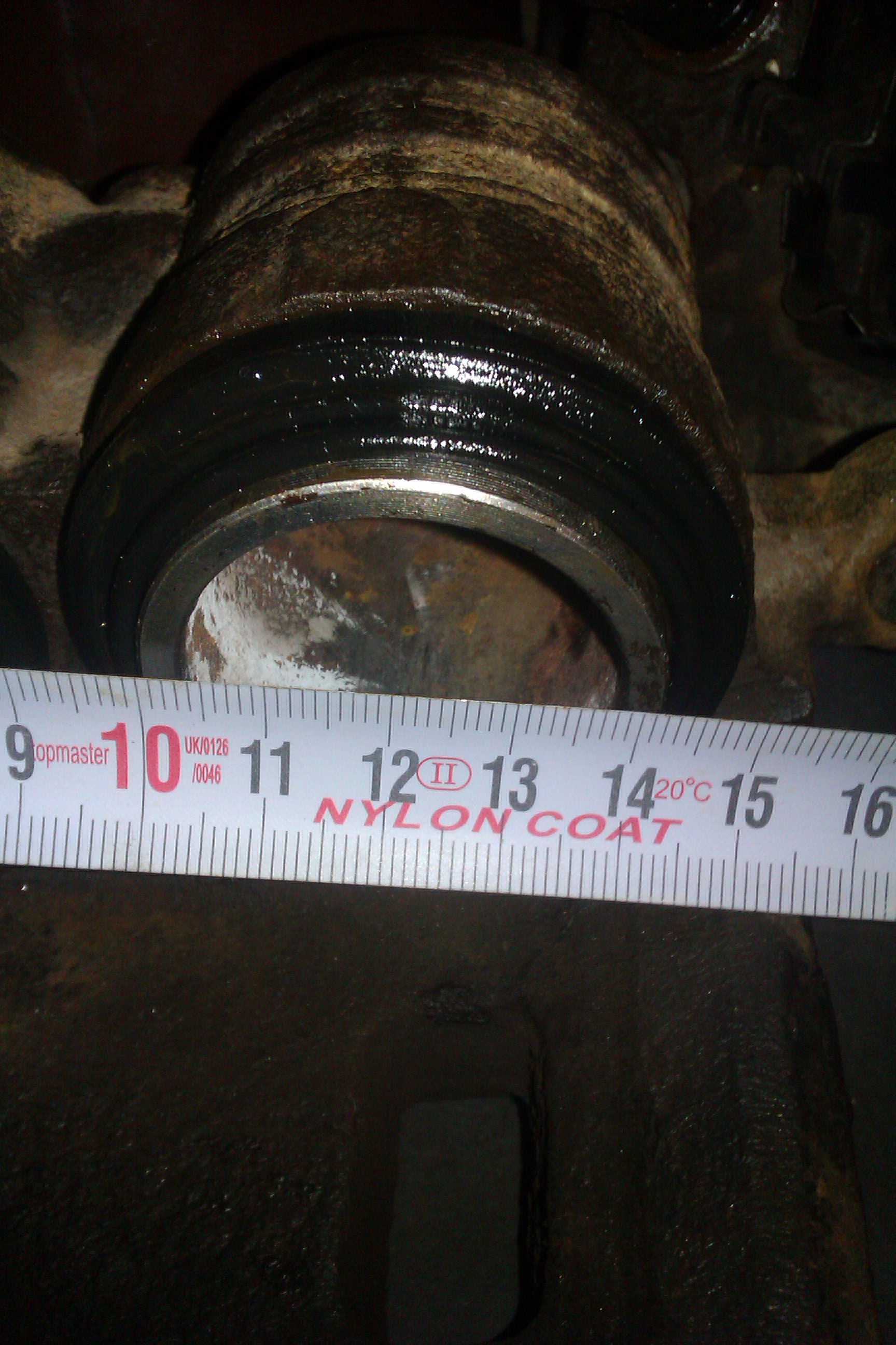

Здравейте,вчера сменях всички гумички на предните спирачни апарати и установих че по две от общо четирите буталца има петънца ръжда по работната повърхност,зашкурих ги леко с водна шкурка и се поизчистиха.Но ако някой има такива втора употреба и са здрави може да се обади да се спазарим.Модела на колата е форестър SG 2002 г като този на подписа ми,автоматик е ако има значение,спирачните апарати са двубутални Токико, а на мене ми трябват две буталца,да нямат петна от ръжда по работната повърхност,ръждата вътре в чашката не ме притеснява но външната част тази която контактува със спирачния апарат трябва да е като огледало.

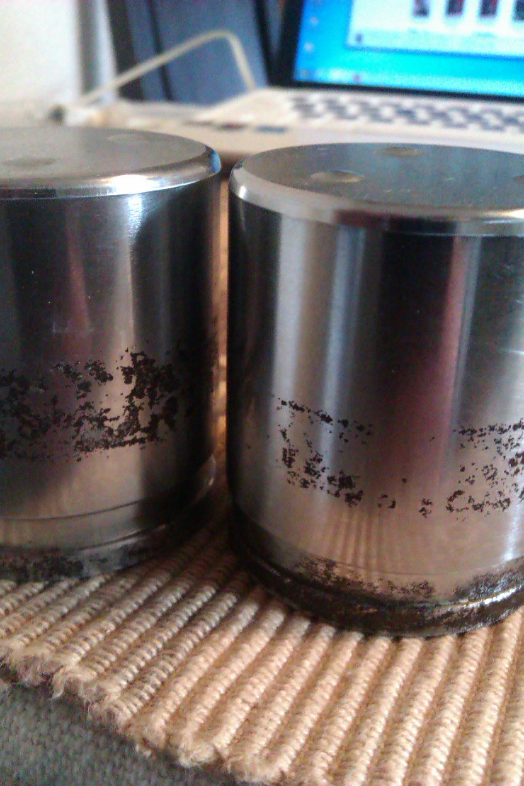

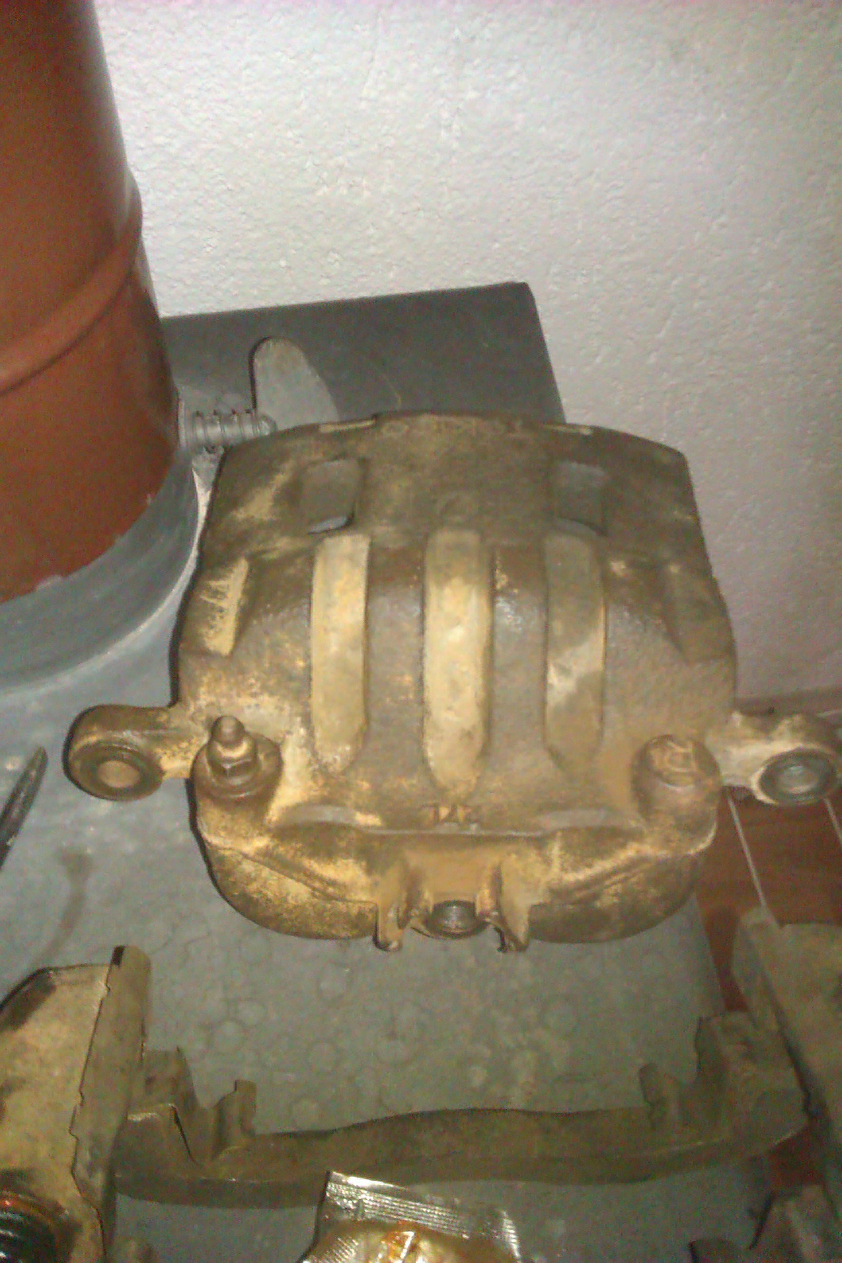

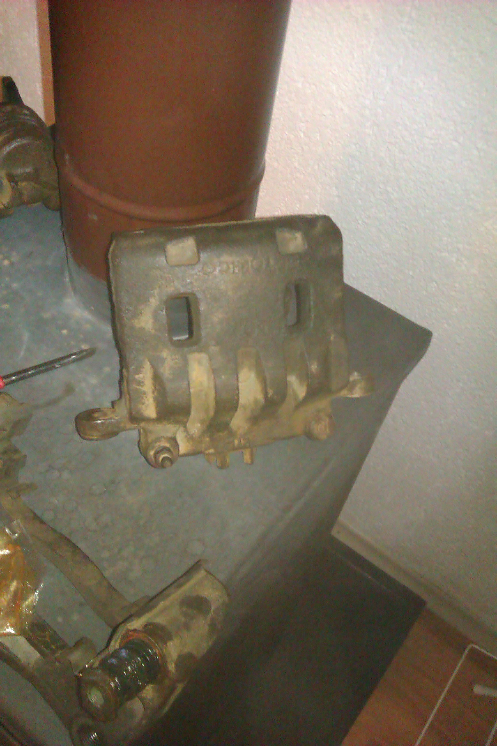

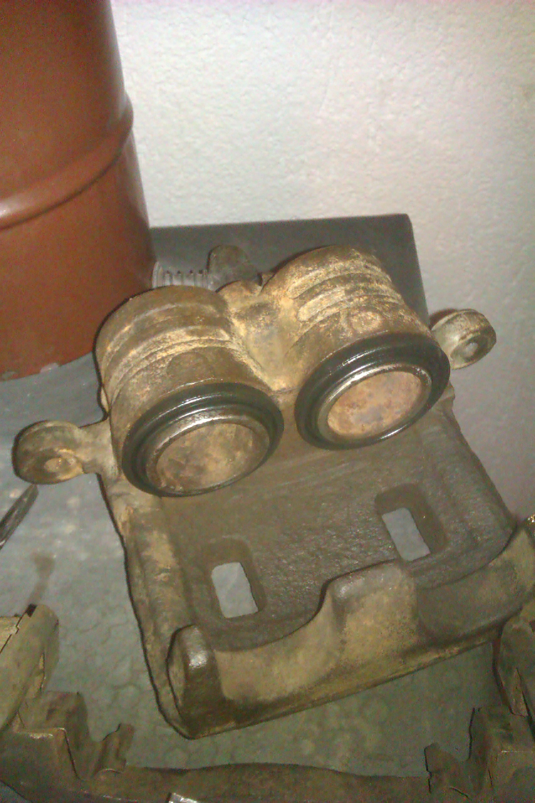

Още малко снимки,не се сетих да снимам буталцата докато не ги бях събрал.

Колега, почти няма да намериш читави спирачни буталца втора употреба, освен ако не вземеш цял апарат. Тези са стандартни за всички двубутални апарати и са с диаметър 42,8 мм. Драскотини, надирания и други нарушения на повърхността на метала от външната страна не са проблемни в долната част на буталото, но ще създадат проблем ако са в горния край, където контактува маншона и може да се появят течове на срирачна течност. Не знам дали водната шкурка е най-добрия избор за почистване, можеше да пробваш с меглио и твърдата част на гъба за миене на чинии.

Взех ги и ги сложих днеска,марка аутофрен някаква испанска.Имат малка разлика с оригиналните там където е каналчето за маншончето против боклуци и прах е малко по малко,най добре е да се използва и ремонтен комплект гумички на същата фирма,ако се ползват такива бутала,аз ги побългарих малко и ги сложих.

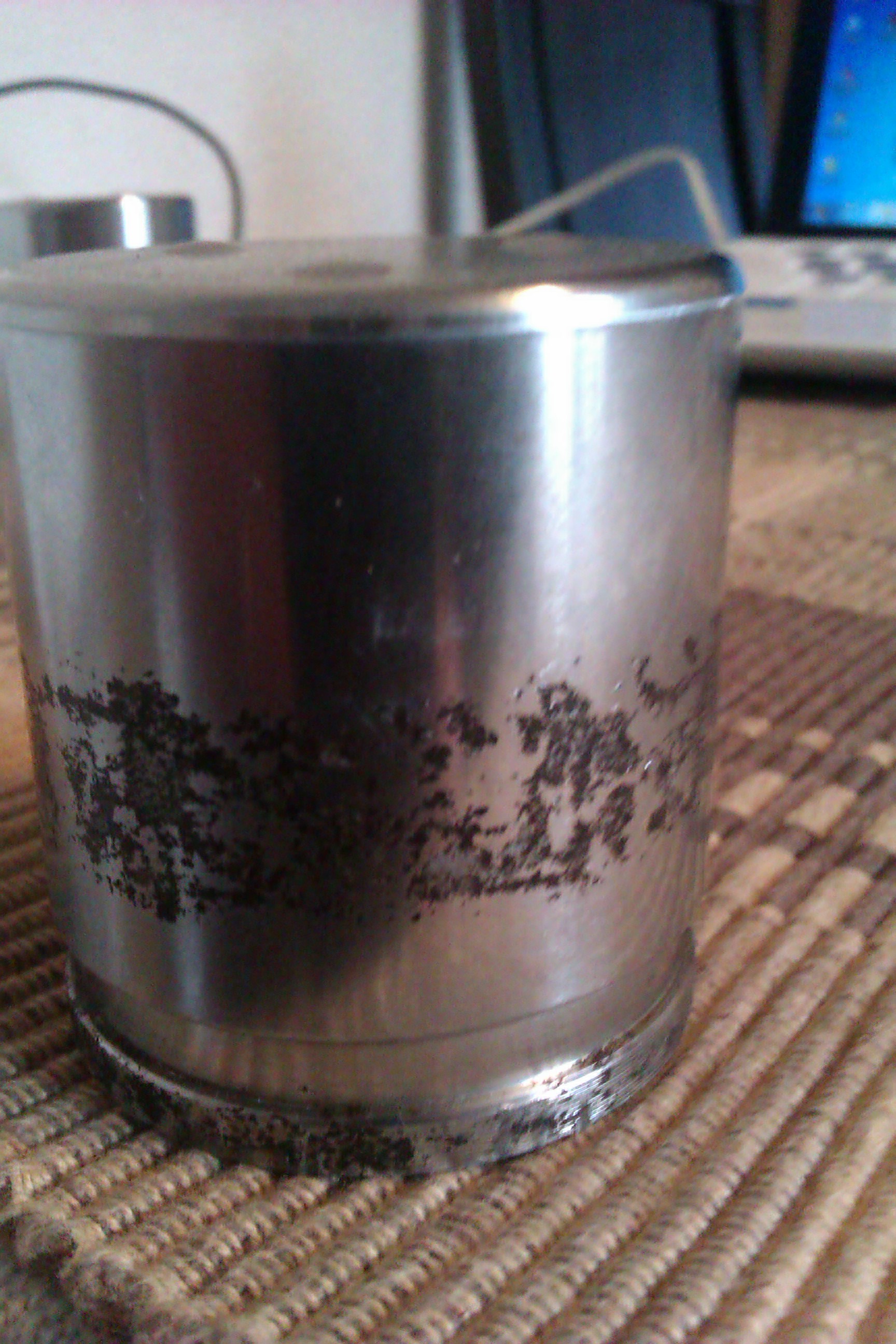

А ето ги и старите

Не, имам впредвид че каналчето е по малко като диаметър,и като се надене маншона не стои така стегнато прикрепен за буталцето и тогава направих нещо като скоба от тънка тел неръждавейка за да годържи по стегнато.Затова писах че е най добре тези буталца на аутофрен да се използват и със ремонтен комплект гумички на същата фирма.То момчето ми го предложи беше 12-13лв ама аз не предполагах че ще има разлика.Иначе буталото е същия диаметър,просто там където влиза маншона вече става по тясно от оригиналното.Ще карам така лятото и на есен може да взема още две бутала и един комплект гумички и да ги направя като хората.Иначе работят добре сега апаратите,преди това едното колело винаги ми беше по горещо от другото,а сега са еднакво топли и двете.
