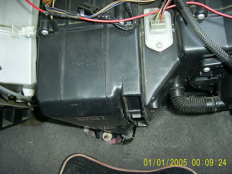

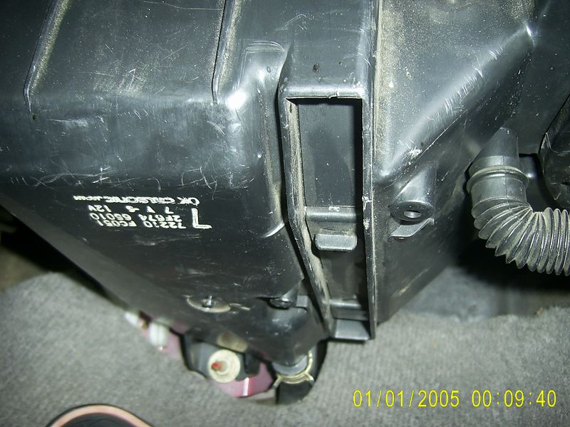

Става въпрос за това че в основата на кутията която държи филтъра няма отвор където се навира филтъра,даже не знам този филтър какво представлява и има ли основа на която се монтира и тогава да се навира...?
Пускам снимки на детайла на него има очертание къде трябва да е но няма дупка...дали ще стане ако изрежа отвор и да мушна филтър..???Благодаря за съдействието Тенчо.

Смело изрежи капака. Задължително филтъра после в пластмасова рамка. Ще се опитам да намеря такава или да се преправи от В13 от тънките. Трябва да му направиш едно захващане на капачето за да е удобно за сваляне и да не изпада разбира се.

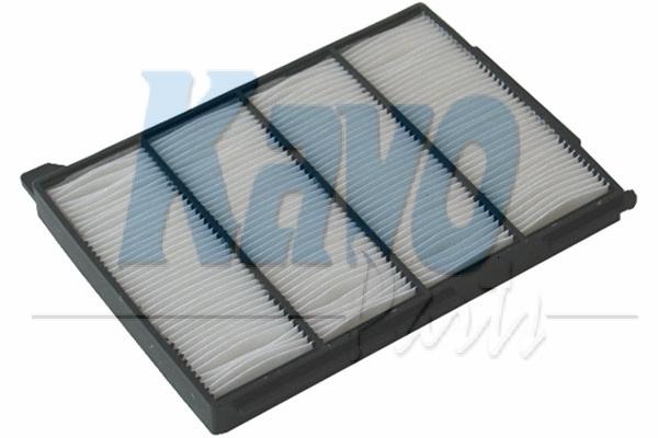

Каква е тая "рамка" за филтър бре Валка и в какво ще го завираш???? Самия филтър е готов за монтаж...... Просто изрязваш отдолу кутията(прозорчето от по-горната снимка) слагаш филтъра и го затваряш с маунт кит-а или каквото намериш под ръка и си ти.
Това е и номера на филтъра - SC-9603

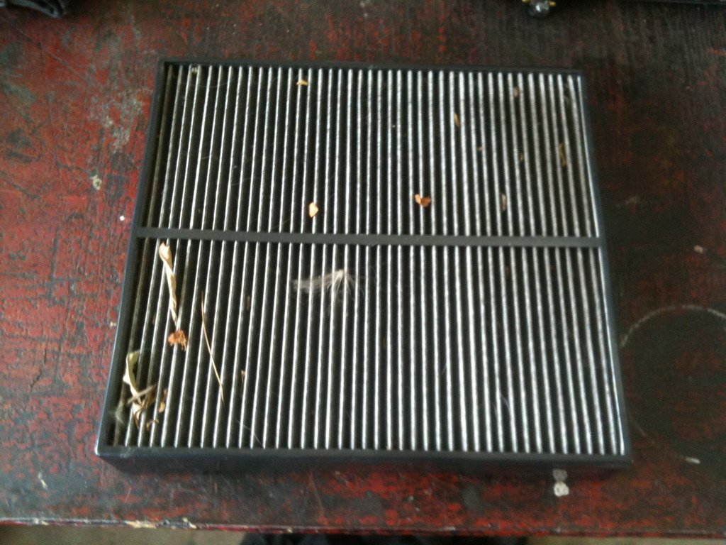

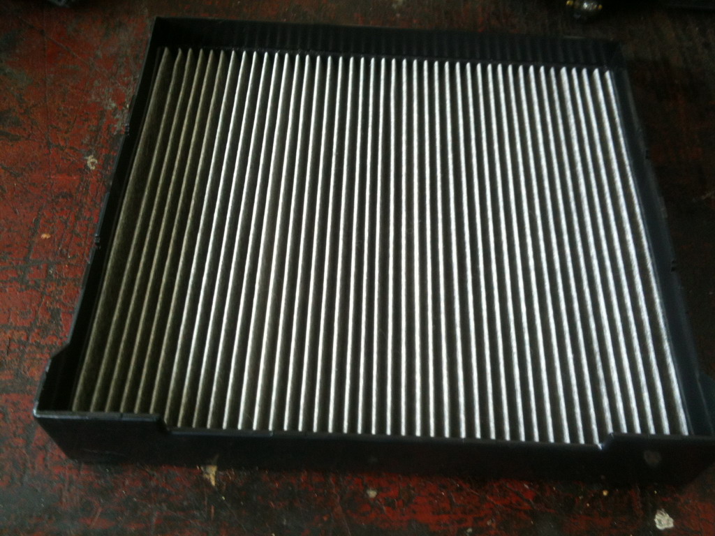

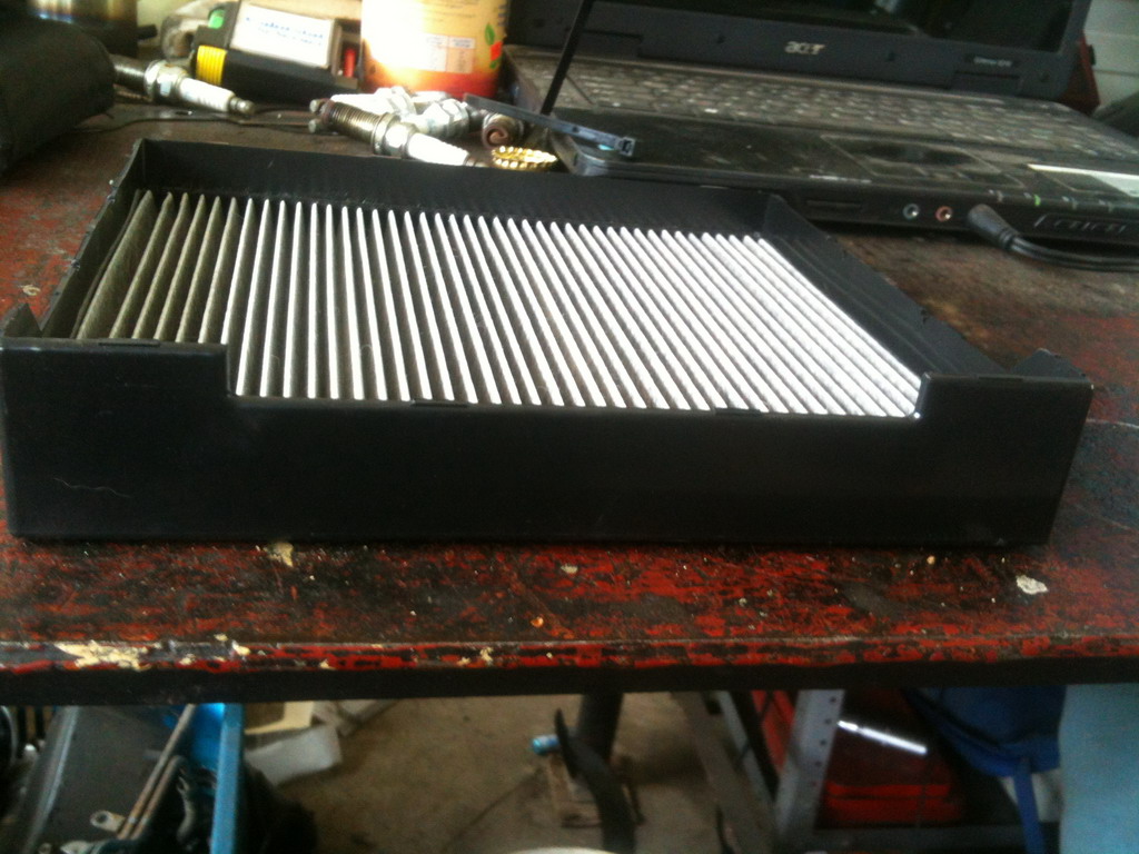

Днес смених един на Фори SG. Ако те кефи по форма ще си сложиш филтърна материя G3 за климатици и си пич :)

Благодаря ти Тенчо,но ще купя нов филтър/предполагам струва 15-20лв./ и ще остане само да измисля как да запуша дупката.Порових се и намерих точно как е направено ,но с купешки кит.

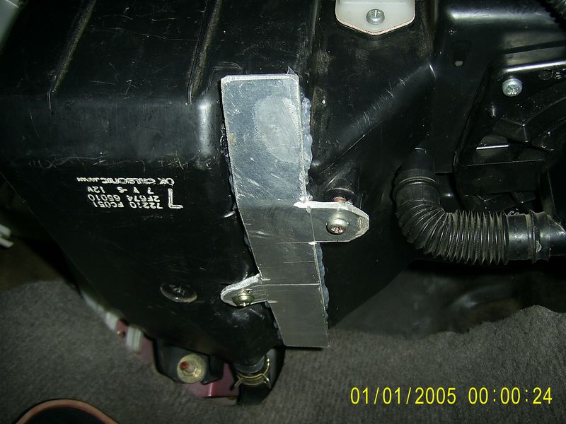

Та такааа,купих си филтър, като този от снимката на Jovanni,отрязах капачето ,наврях филтъра и си отрязах алуминиева ламарина 3мм. за капак.Не се получи перфектно но много ми беше зор да измеря и пробия на точните места ,опитах се да сваля целия полу корпус за да мога спокойно да си напасна капачето,но не става болтовете между двата корпуса ги развих/не ме питайте как-луда работа/ ама пак не може да се свали -изпарителя и тръбите му не позволяват да се разделят..така че не си правете труда да се опитвате..
Залепих капака със селикон и готово... :D
PIC_2020 [800x600].JPG [ 79.39 KiB | Прегледано 304 пъти ]

Лесно ли се сваля този капак с тоя силикон горещ?
Тенчо Владев-0896404074
Пон Май 25, 2015 8:22 pm
Постове: 1556
Skype: valio-xxx
Телефон: 0888 8едно7 81две
Рейтинг: 571
valadares написа:
Вальо,ти си готов за хладилна техника!!!
Ми аз и това правя :D
Тенчо,не е от горещия силикон, а санитарен-на пластмаса не хваща толкова здраво и с леко усилие се отстранява :beer:
