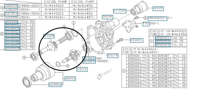

Ето за тази предавка говоря. Планетите и сателитите си се въртят само при разлика преден заден мост, иначе са в покой.
transfer case.jpg [ 233.42 KiB | Прегледано 2279 пъти ]

Инжинера, каква е целта на тази схема дето си я постнал?
Да ни убедиш че няма проблем да сложи заден диф 4.44 при положение че фабрично е с 4.11?
Какво ще стане като почне да кара по завои?

Това не е планетарна предавка и тези две зъбни колела се въртят постоянно.
