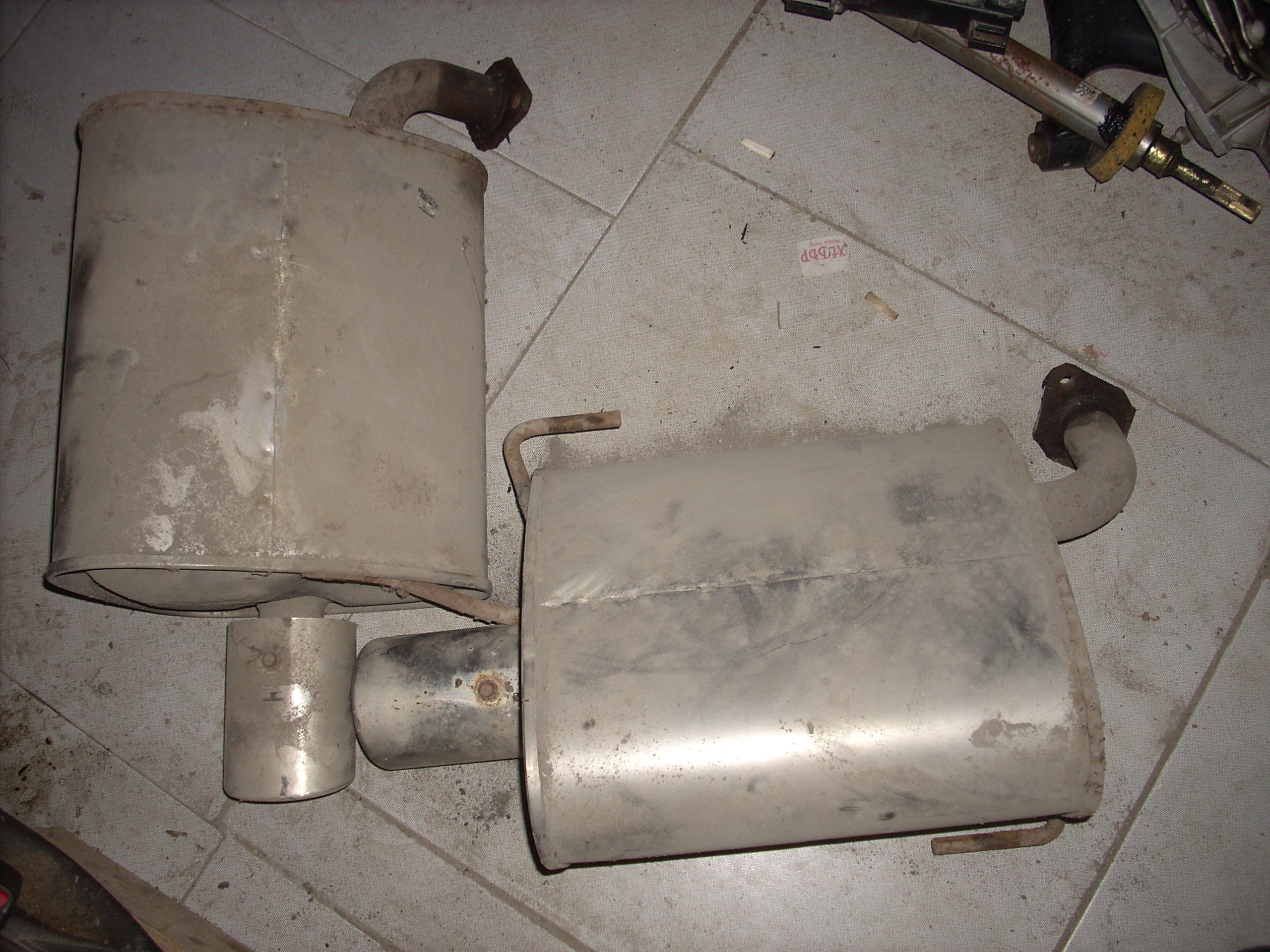

Имам за Легаси 3.0 Н6 2005г.
DSCN0060.JPG [ 1.22 MiB | Прегледано 435 пъти ]

И аз имам такова като на колегата отгоре (дясно). Купих го защото мислех, че и моето е заминало, но се оказа друг проблема и сега само седи. Понеже съм от Фондация "Здрави Субита" ще ти го подаря :beer:
