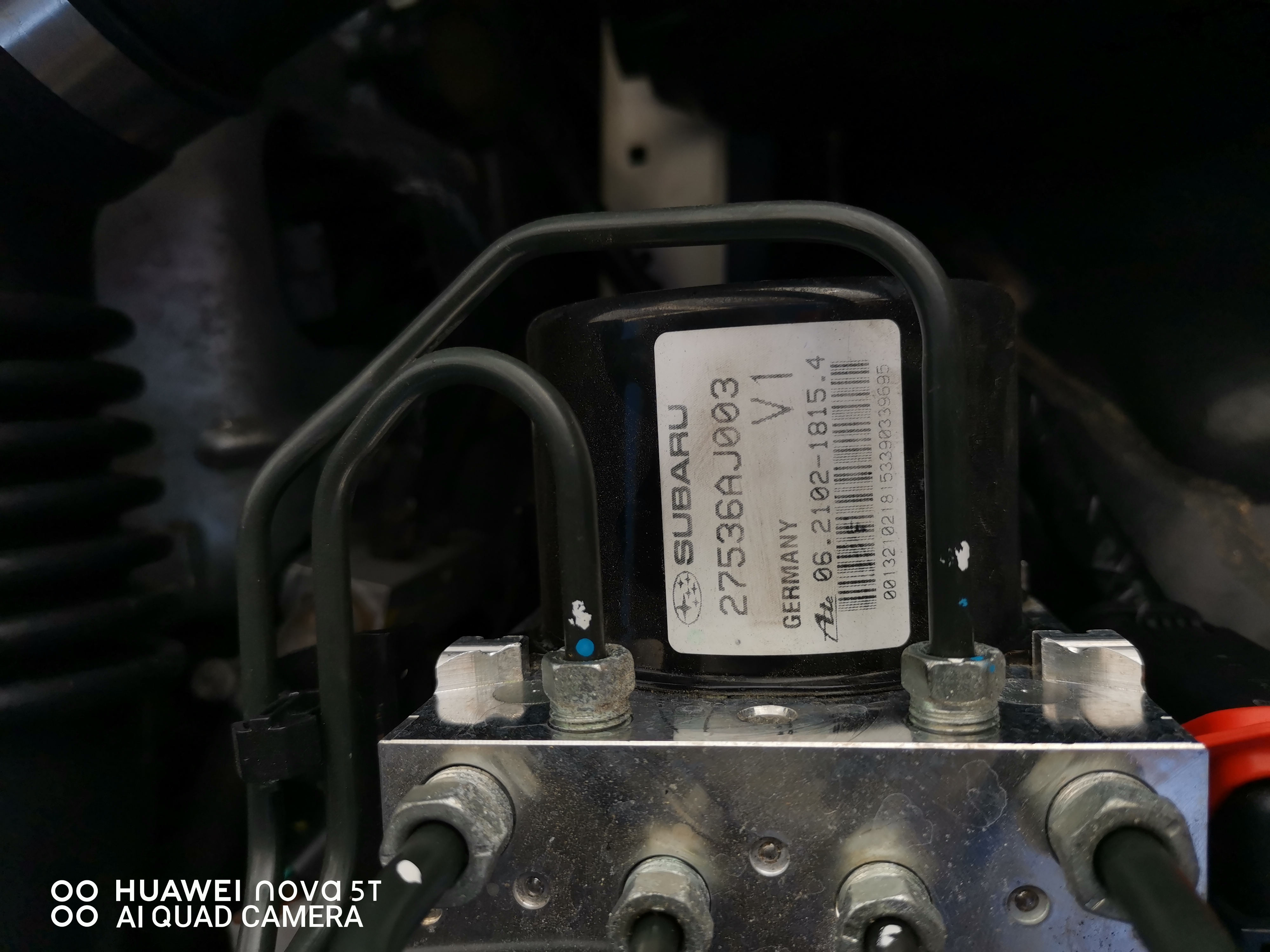

Търся модула за ABS за аутбек 2011 г. / Мастер цилиндър АБС/ с номера от снимката.
IMG_20220104_140133.jpg [ 2.06 MiB | Прегледано 403 пъти ]

Този номер е необходим, но не е достатъчен. Същият номер можеш да намериш и на дизел, и на 3.6, но те не са съвместими. Какъв точно проблем се опитваш да решиш?

Ами проблема е доста странен всъщност. Диагностиката показва грешка С0074- което е Master Cylinder Pressure Sensor Output. В това време VDC системата не ми работи хил холдъра също не работи. АБС -а работи круиза също си работи. А и никоя лампа не свети за наличен проблем. Хората при които си потдържам колите ми казаха че най вероятно е от АБС помпата или там както се води.

Това е грешка в сензора за налягането на спирачната система, намира се в ABS модула.
Първо се проверява окабеляването на ABS, после се проверява за течове в системата и ако всичко е наред се сменя ABS. Това пише в service manual.
