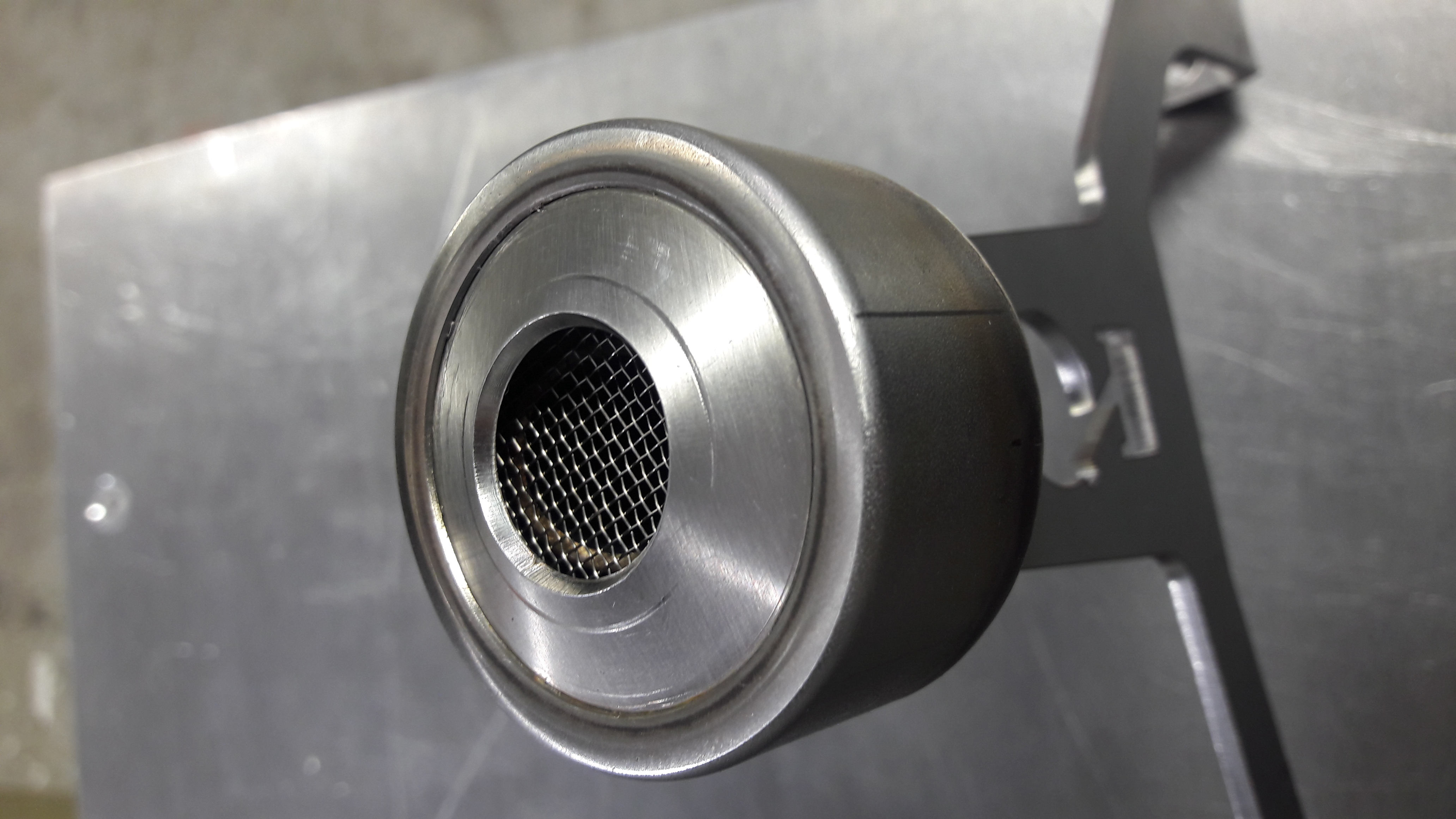

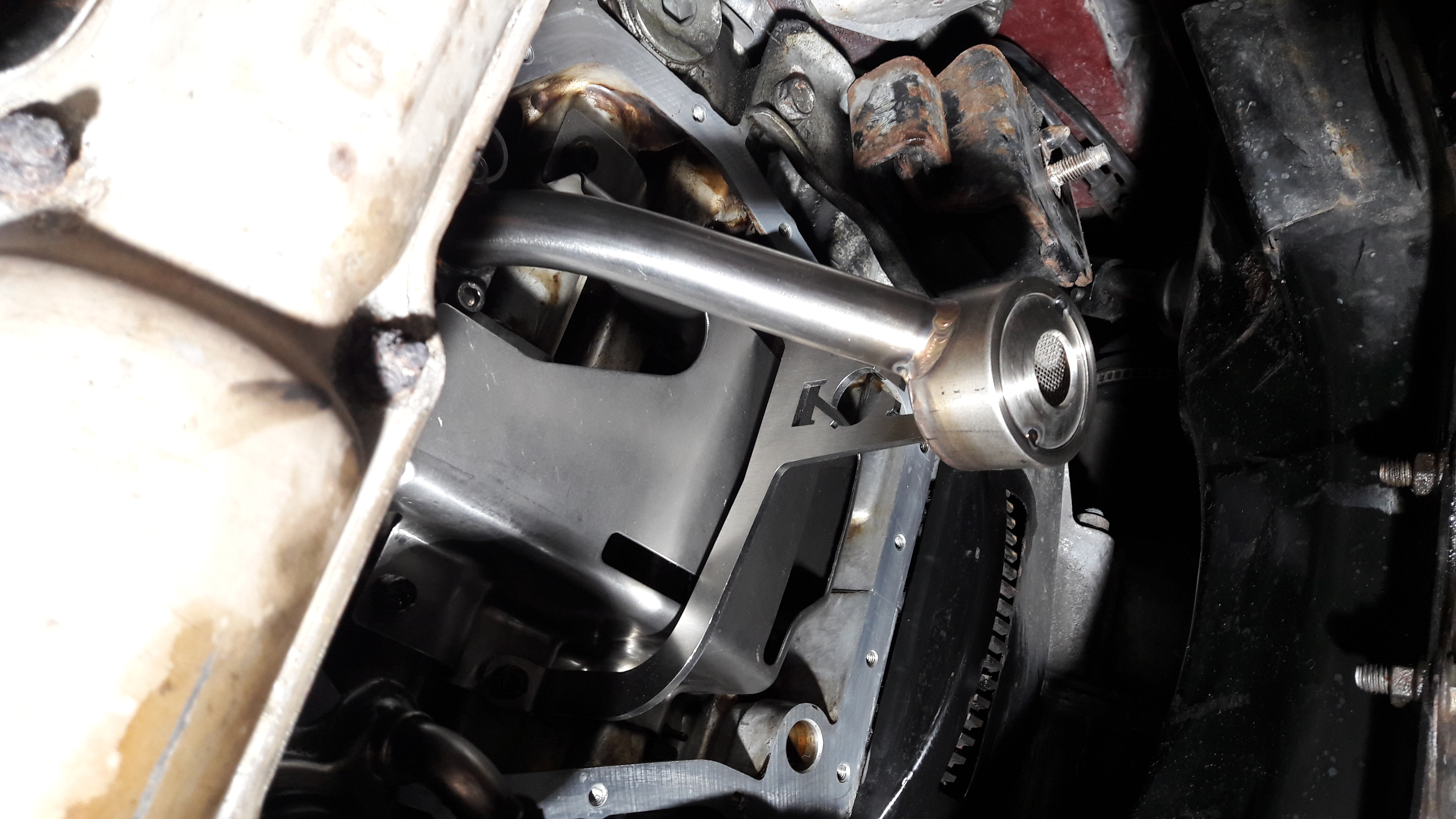

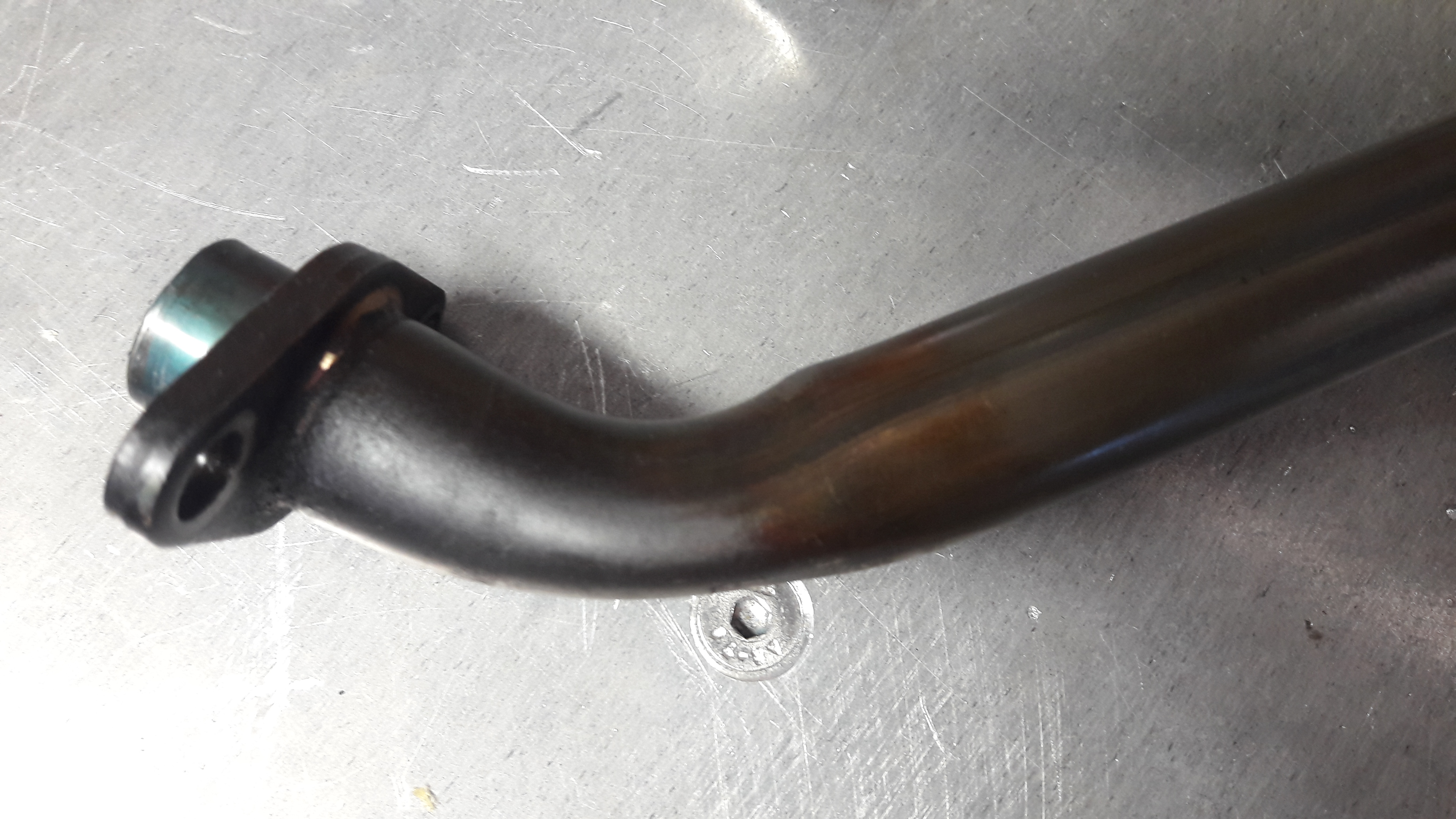

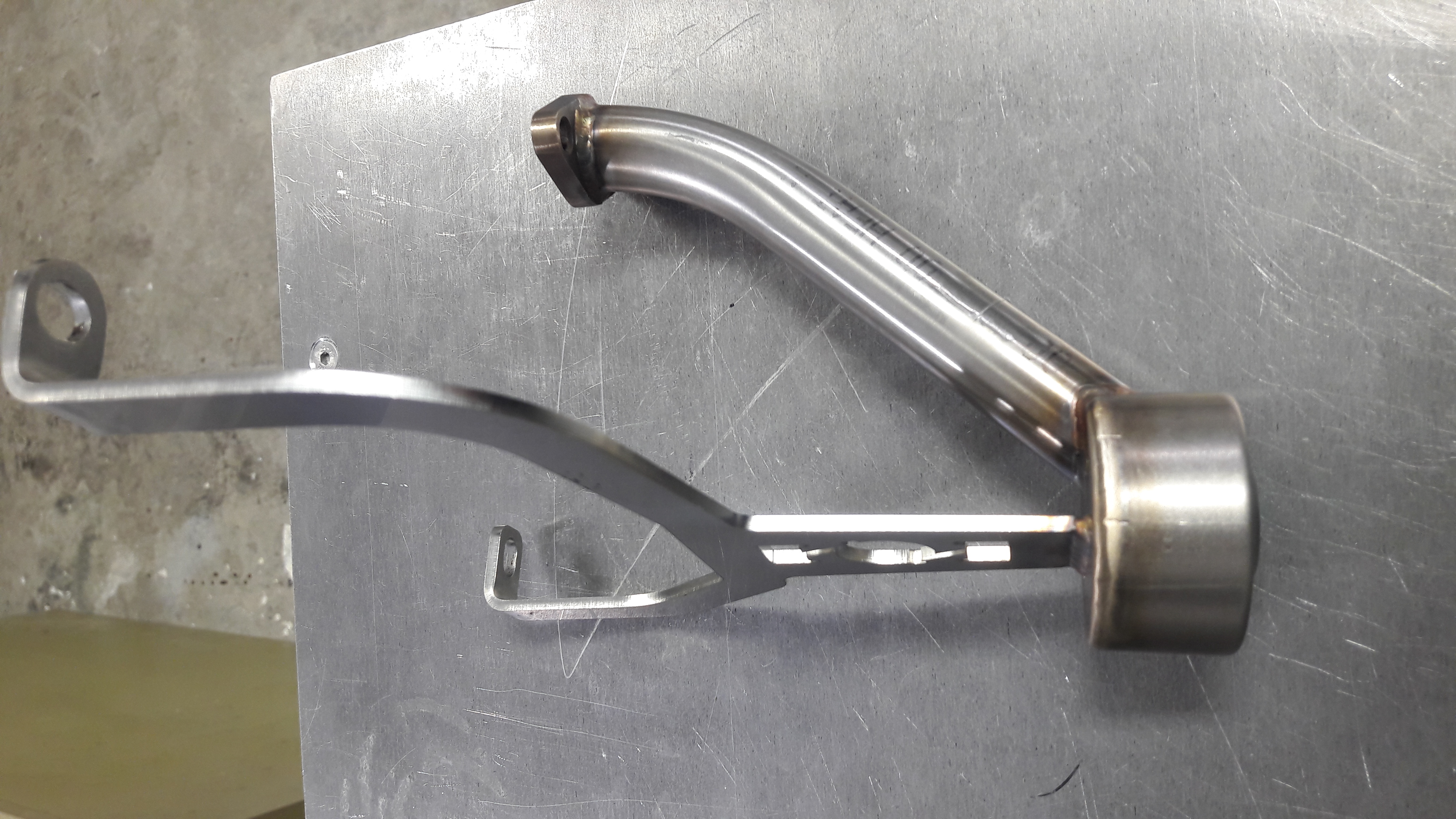

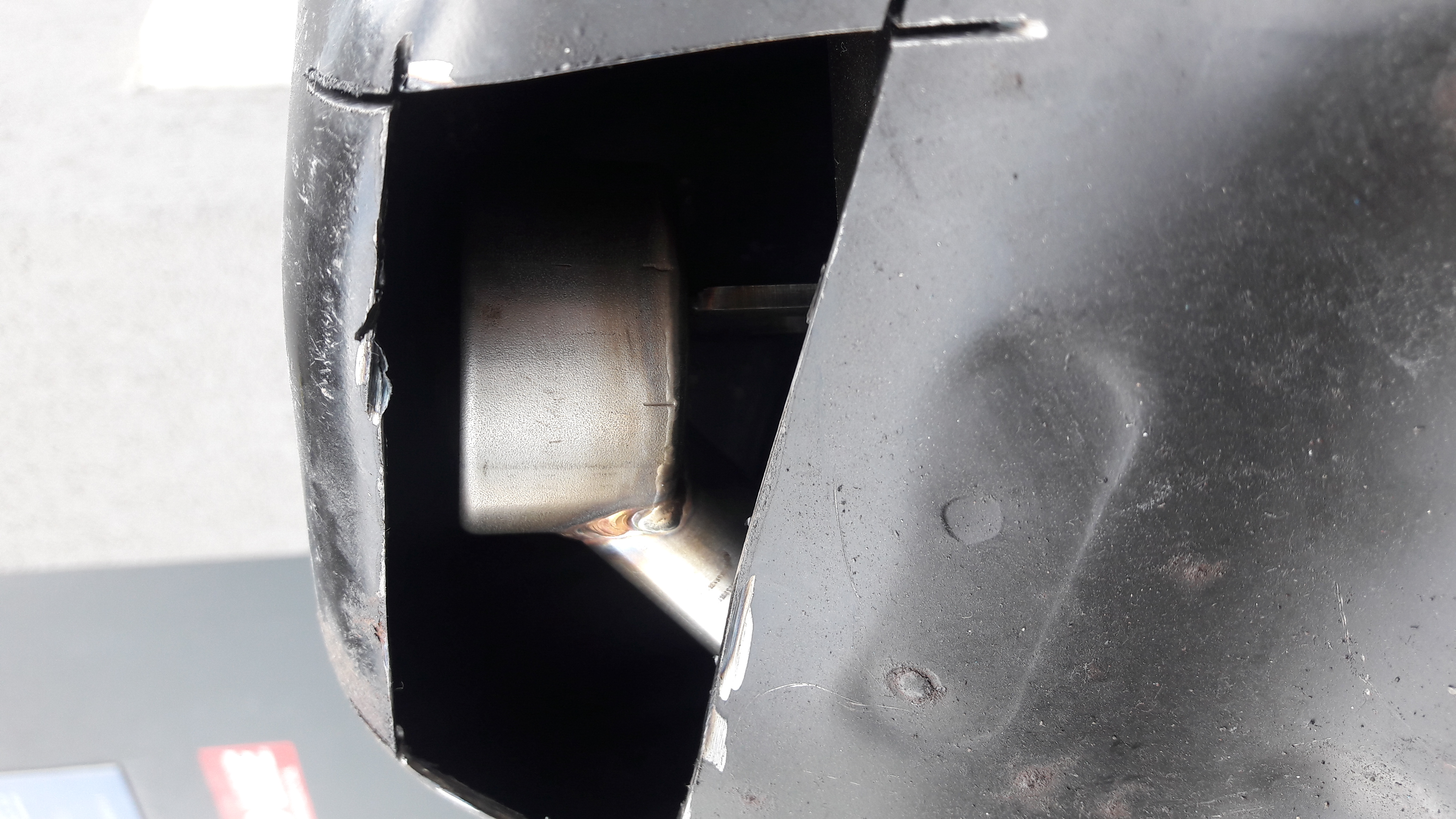

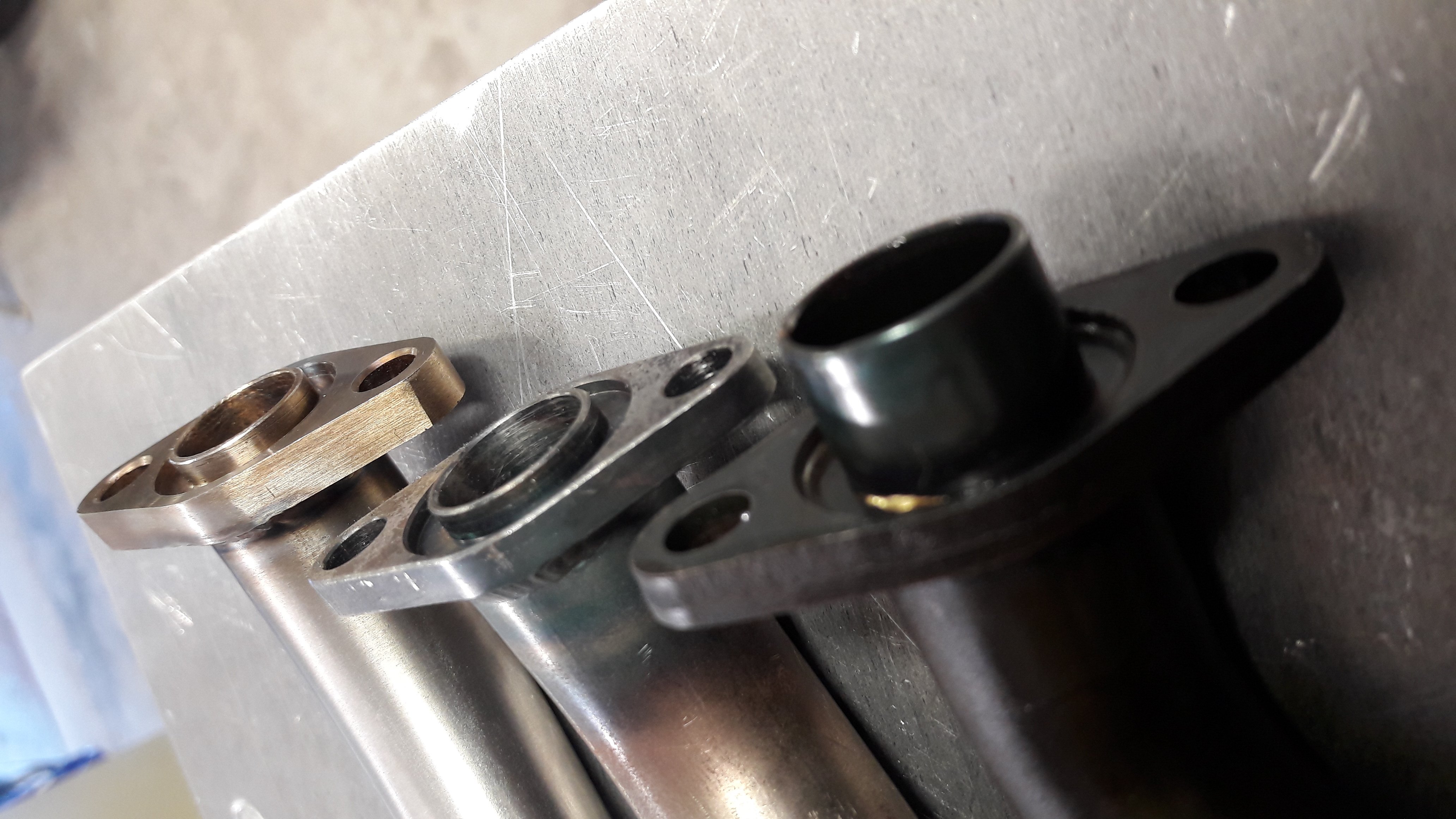

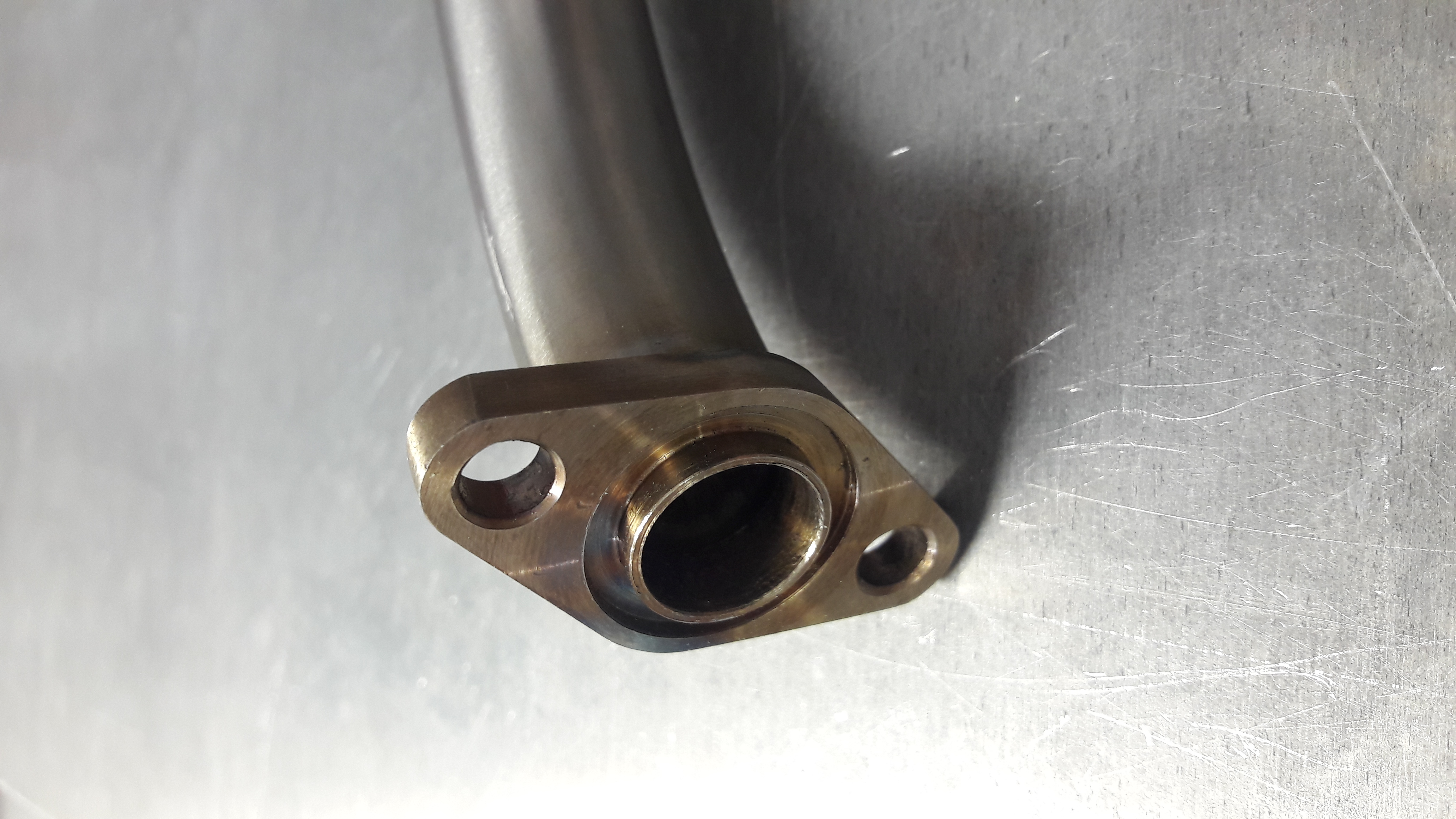

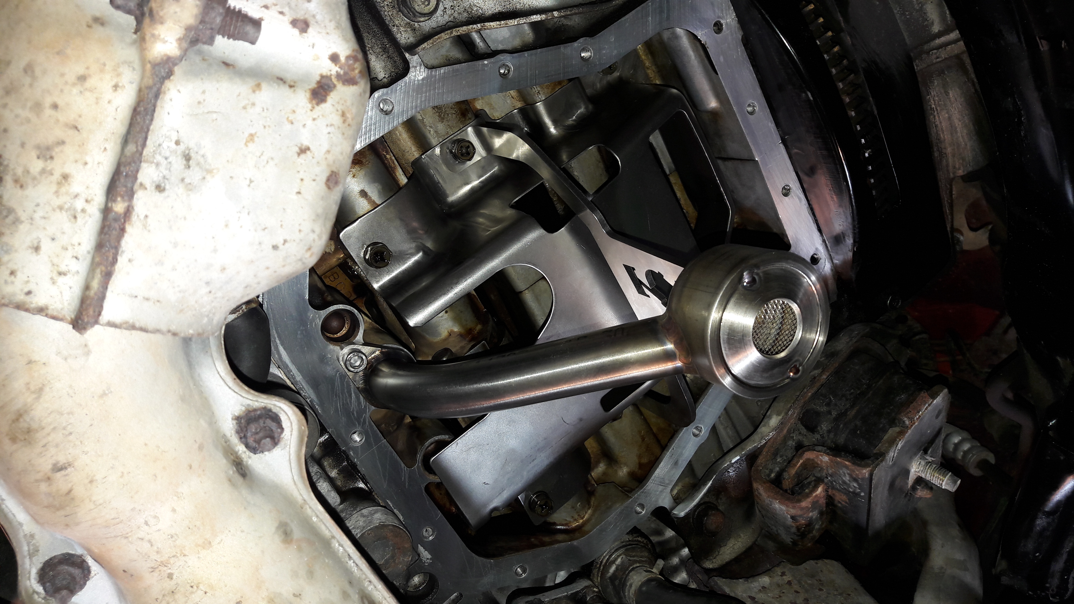

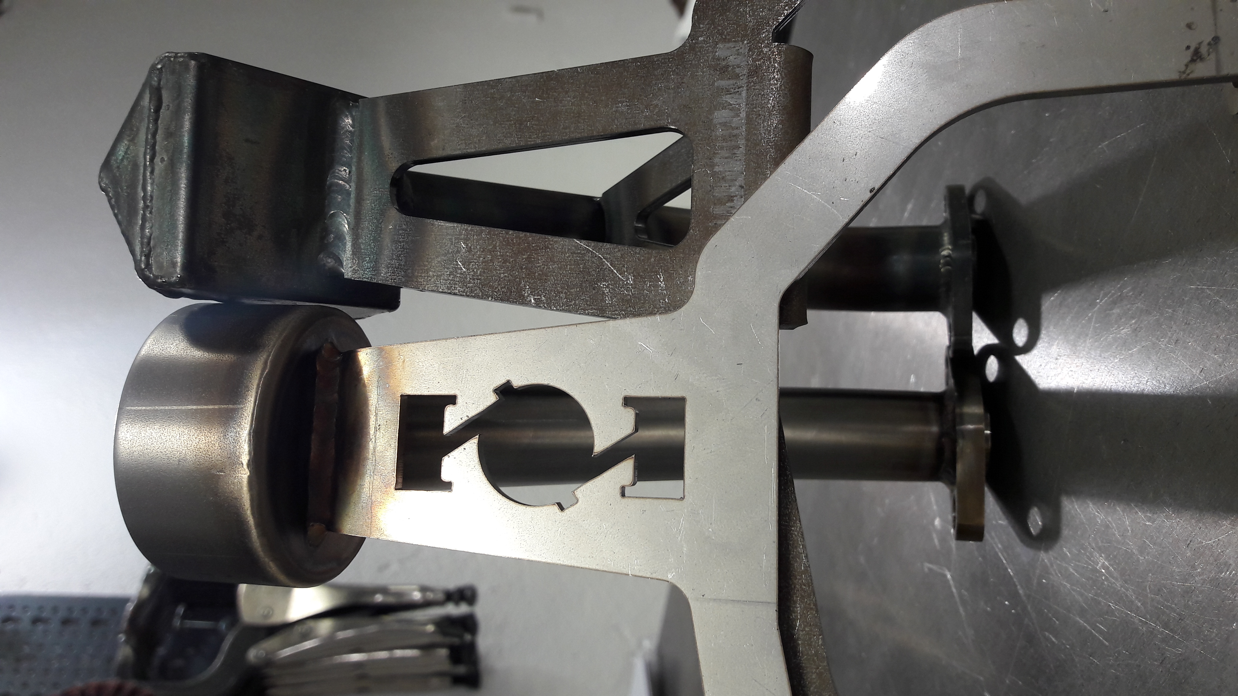

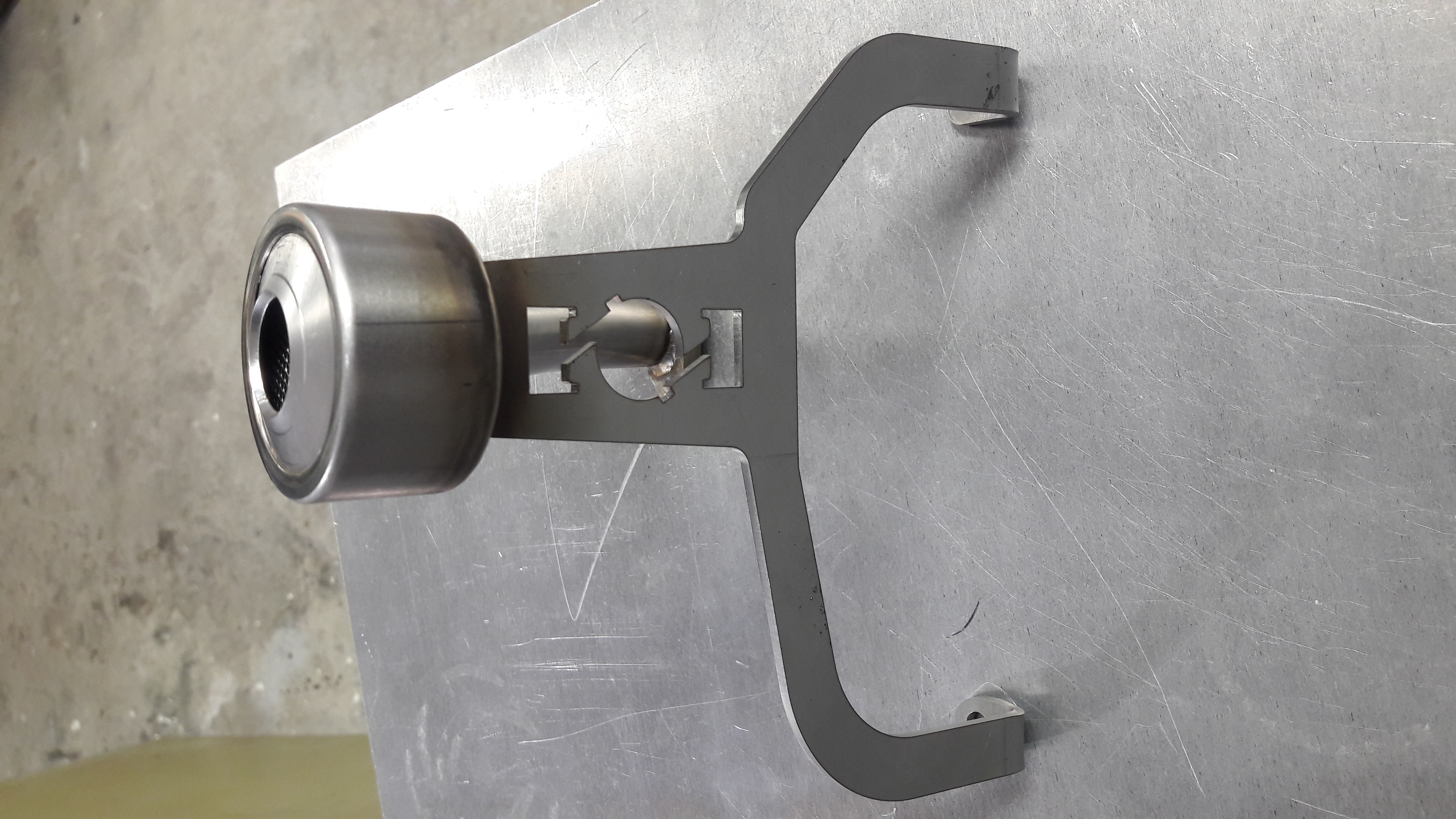

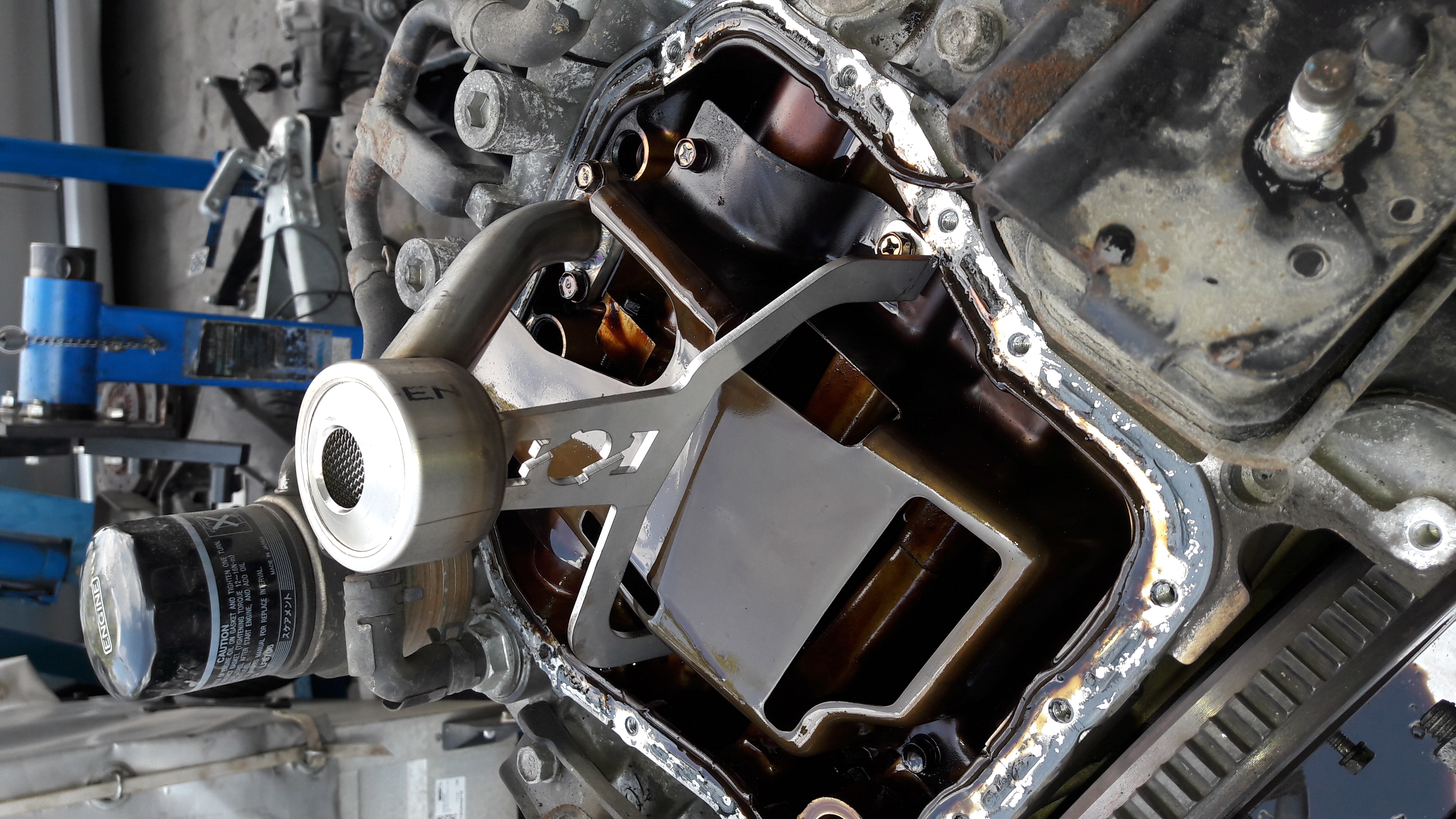

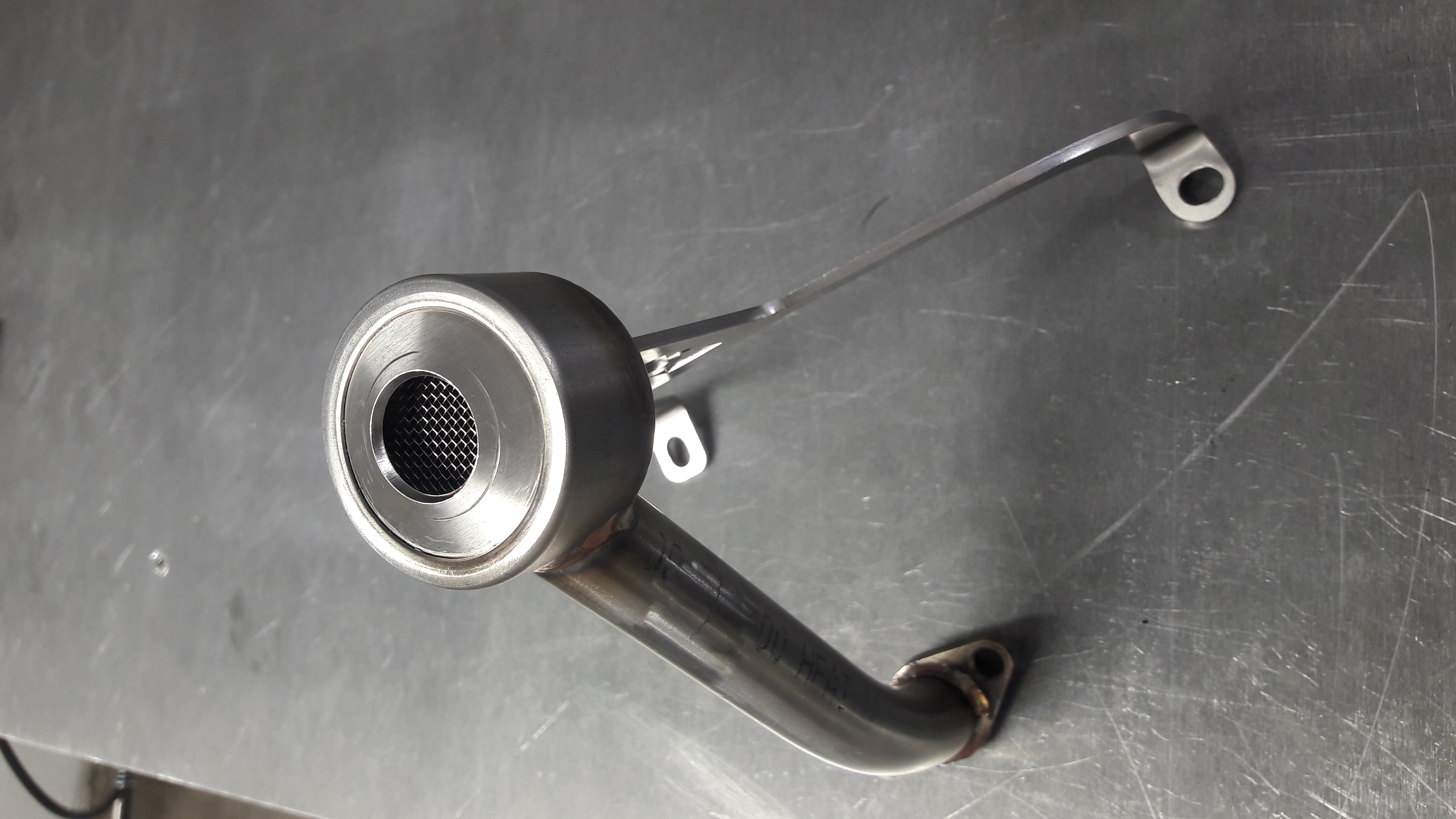

Здравейте,искам да ви представя един проект,който започнах преди около шест месеца.
Всички знаем за едно от слабите места на горе споменатия агрегат,а именно смукателния хобот ,който стои монтиран в картера. Тези смукатели имат склонност към пукане/чупене в основата,в следствие на което двигателя остава без мазане. Резултатът е, че след такова събитие,целият "шорт/лонг блок" може да приключи преждевременно и без това късия си житейски път. :)
В тази тема, проблема е дискутиран по-обстойно:
viewtopic.php?f=1&t=15636&hilit=Killer+b
В момента всъщност е все още на етап разработка,
и има още няколко дреболии за изглаждане.
Скоро се очаква да бъде тестван и в реални условия.
За продукта и параметрите му, ще напиша повечко в следващите дни.
Прилагам няколко снимки на прототипната бройка.
20190901_202444.jpg [ 2.16 MiB | Прегледано 1551 пъти ]
20190901_202410.jpg [ 2.12 MiB | Прегледано 1551 пъти ]
20190901_202306.jpg [ 2.47 MiB | Прегледано 1551 пъти ]
20190901_202231.jpg [ 2.9 MiB | Прегледано 1551 пъти ]
20190901_202341.jpg [ 2.95 MiB | Прегледано 1551 пъти ]
20190831_131558.jpg [ 3.26 MiB | Прегледано 1551 пъти ]
20190831_132121.jpg [ 2.88 MiB | Прегледано 1551 пъти ]

Баси, на КилърБи хоботът прилича на сделан в СССР, а тоя е за изложение! Дано наистина се покаже здрав. Успех в начинанието - ще зарадваш много ентусиасти.

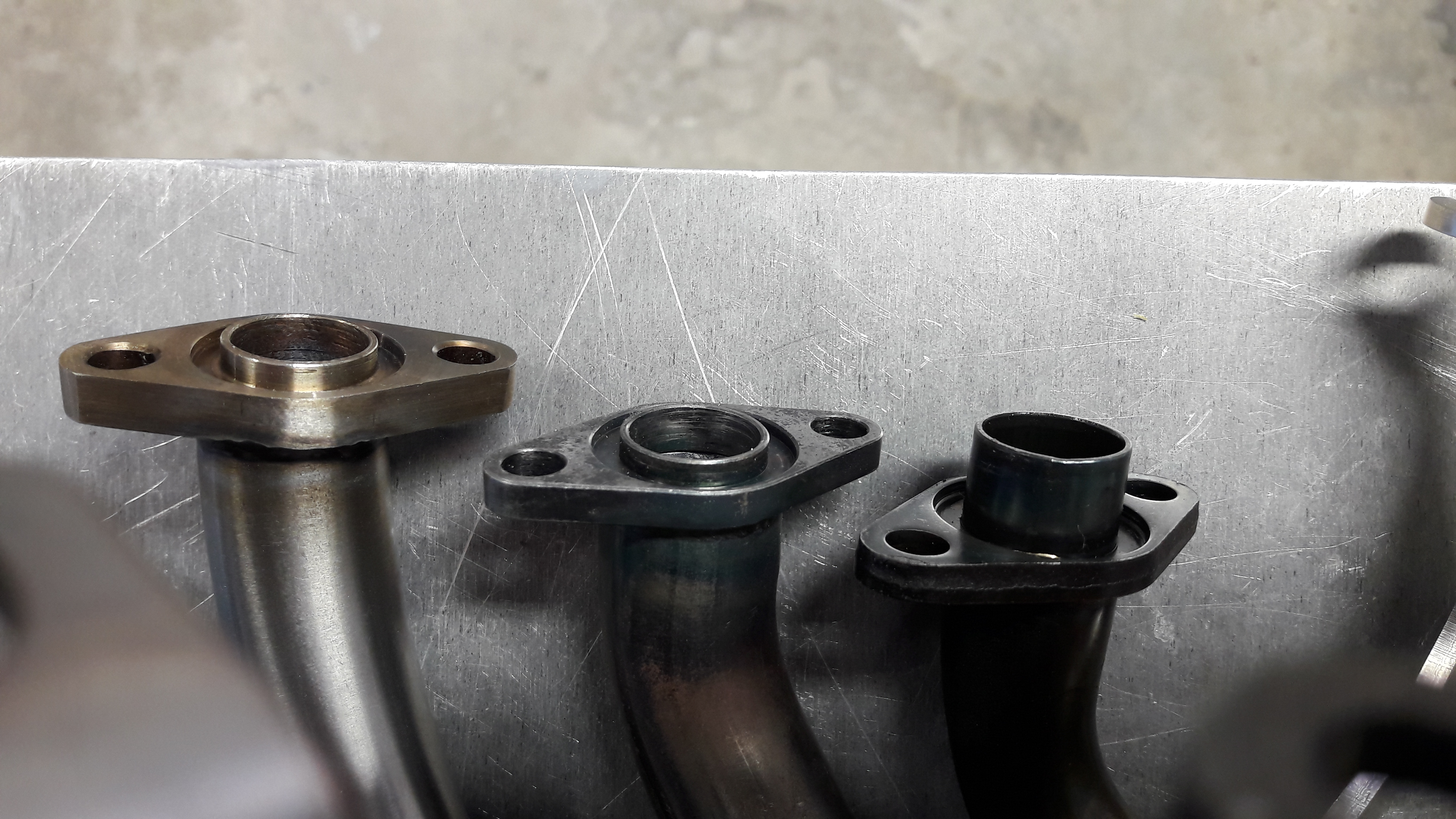

Симулация? Тест ще се направи с манометър(налягане на маслото),преди и след монтажа му.
Налягане в хобота няма(по скоро е вакум),той е преди помпата,налягането е след нея.
Дебита зависи пак от помпата.Вътрешното сечение на този хобот, е колкото на оем-ския,с тази разлика че не е смачкан в радиуса!
Температурата няма как да я знам,а и не мисля че е нужно.
Натоварването на захвата(фланеца),е впъти по-малко отколкото на онази оем тенекия.

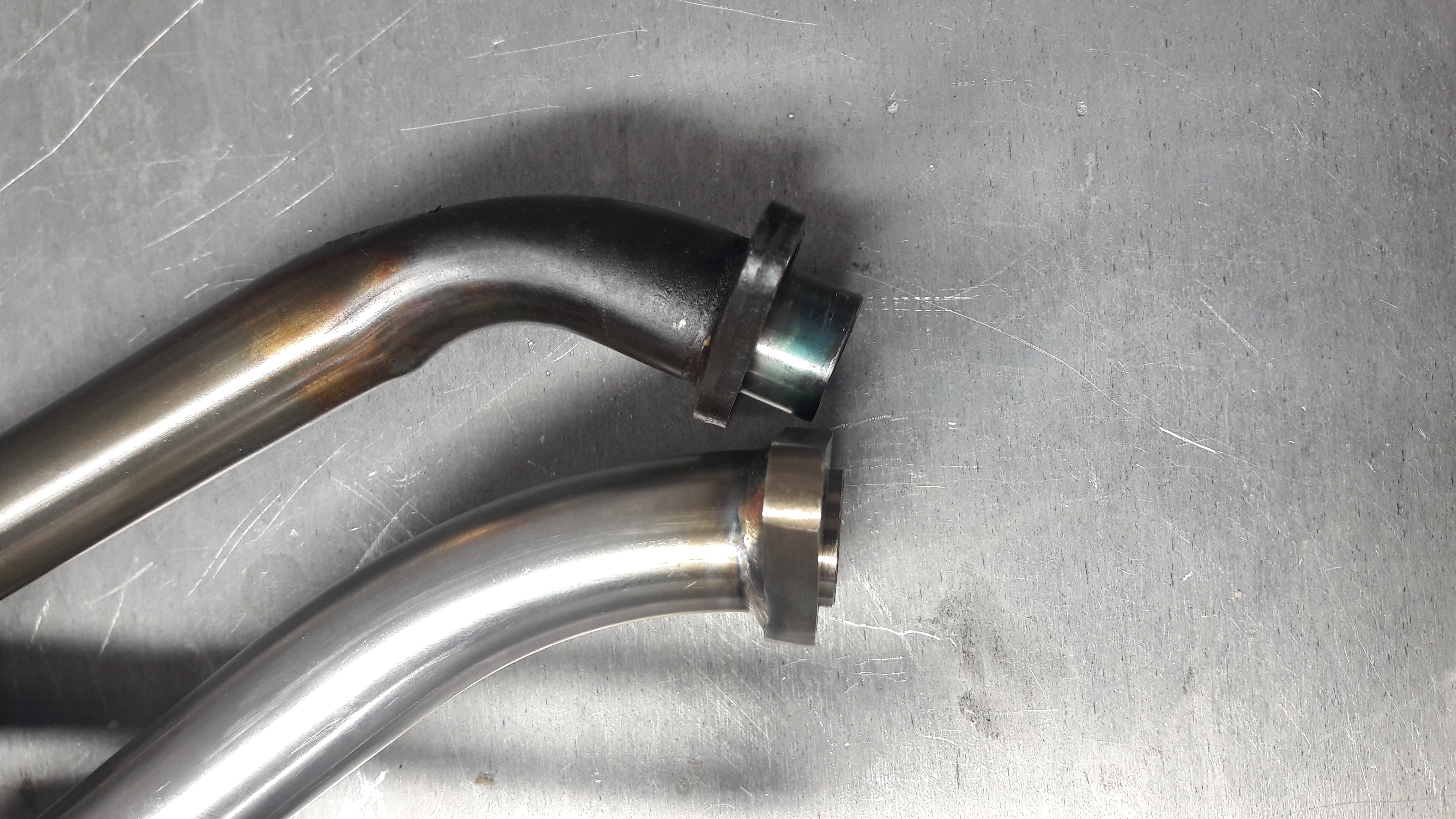

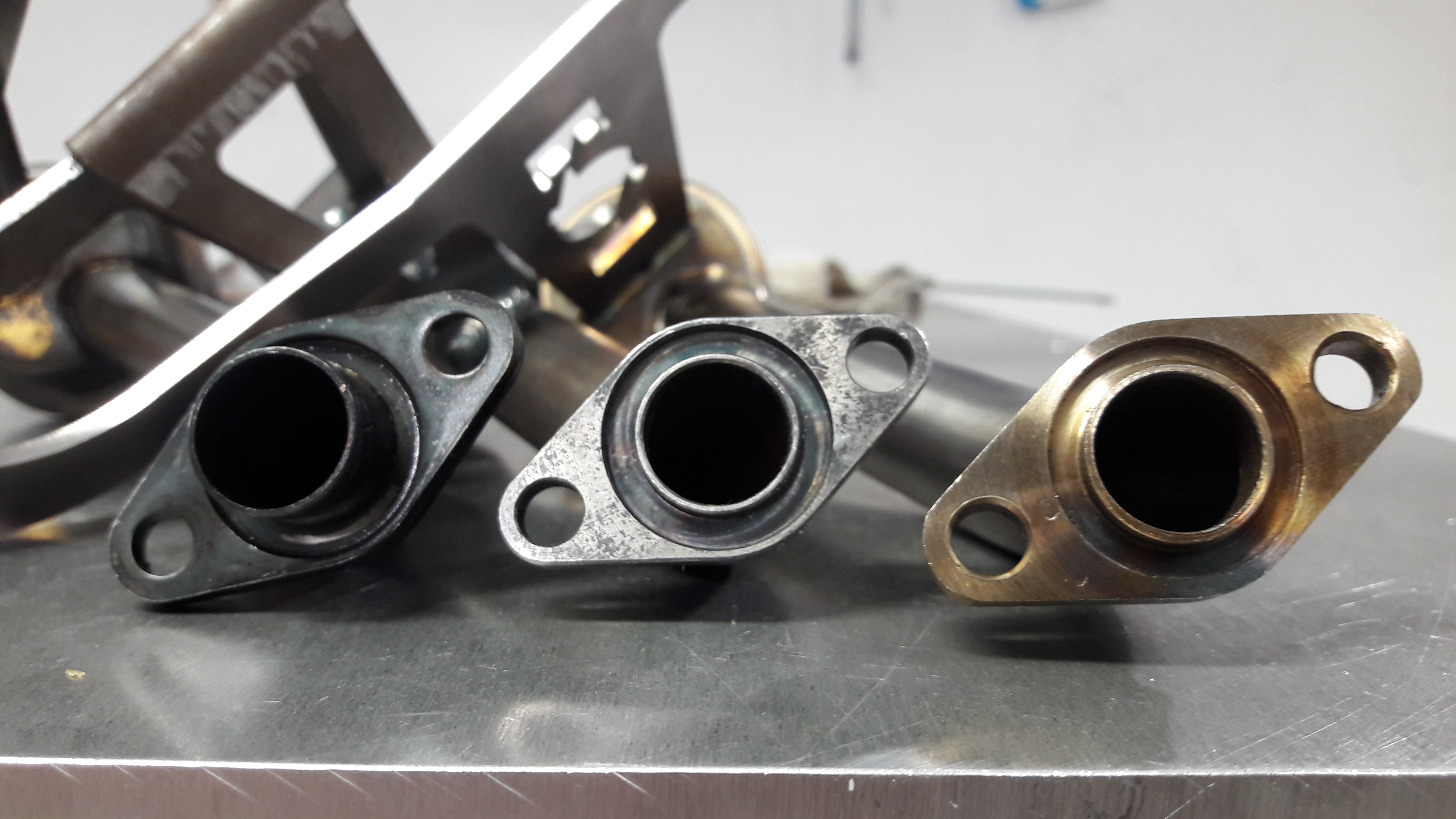

Тръбата е 22x2мм,фланеца 5мм,в комбинация с две опорни точки. Оем хобота е с тръба 20x1мм,смачкана(рестриктор) в радиуса, и едно краче от консерва.
Изработката(според мен),е по-добра от на "килъра",с тази разлика че той има една допълнителна разпонка. Абсолютно ненужна според мен,ама нали трябва да оправдаем цена от 180£. :cool:
Цена още не съм измислил,но няма да е "читава". :pardon:
На последните снимки може да се види разликата във фланците по ред: HD,Killer B, и Oem.

Поздравления за работата Юли.
Допълнителната разпънка при Килър Б е направена за да намали стреса / напрежението в ъгловите заварки на смукателя. Основните проблеми са точно там - пука / цепи се тръбата под заварката на фланеца към блока.
Едва ли ще ти е проблем да я направиш и тогава вече ще е heavy duty bullet proof

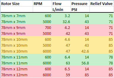

Имаш ли нещо за казване във връзка с налягане,дебит,вискозитети,флуиди и хлабини? Или просто трябва да покажеш у кого е брадвата,и как човек трябва много добре до обмисли как ще ти отговори?
Хайде дай един урок,та и аз да науча нещо!
Дефинирай какво според теб е читава цена?
След като ми отговориш,и дадеш възможност на всички участници във форума да видят/прочетат
лекцията ти,те моля да изтриеш темата!
Благодаря предварително.
SubaruOilPumps.jpg [ 60.61 KiB | Прегледано 1439 пъти ]

Графиката само показва, че познанията ти в областта са нулеви :)
Къде написах 89лв? Аз не определям цената, а ти. Аз съм просто купувач и мога да си позволя и 1000лв да струва. Ако нещо мин харесва, и ми е в бюджета, си го купувам. Не се пазаря :
Налягането в системата ти НЕ ЗАВИСИ от помпата. С най-малката такава мога да направя да държи по-високо налягане, отколкото с най-голямата без да пипаш нищо. И дебита е по-важен в случая. Вземи се в ръце.

Извинявай, vizor, но от постовете ти имам усещането, че твоите познания в областта са „нулеви“.
Първо говориш за „реална симулация“, което всъщност е оксиморон. Няма такова нещо като реална симулация. Има или симулация (например под формата на FEM, CFD и т.н.), или реални измервания.
После дебита не зависел от помпата. Естествено, че зависи! julionavarro постна таблица как се променя спрямо големината на ротора. Колкото до налягането – да, то не зависи само от помпата, но зависи И от нея. Предполагам знаеш как се контролира – с клапан на помпата. Смени му пружинката с по-твърда и налягането ще се вдигне. Много ми е интересно как би го вдигнал „без да пипаш нищо“?
И не знам кой трябва да се вземе в ръце, защото julionavarro никъде в постовете си не говори за налягане. Не говори, защото за неговия хобот въобще не е релевантно! Както той ти каза, при него налягане няма, само вакуум.

Ами ако ти кажа, че ако сложиш по-голяма помпа на един и същ двигател (който, като повечето WRX са правени за 10мм), дебита пада? :)
Как бих го вдигнал? По още 20-тина начина, а не само от клапана (обикновено, чрез така нареченото в субару средите шимване). Спокойно можеш да вдигнеш налягането в системата като затвориш крайната му точка :) Клапана ти работи до определена степен. (без да пипаш нищо по помпата ;) )
Искам само да те питам... като започнат да заминават лагерите защо пада налягането на маслото? Много интересно ми стана :) А ако сложиш по-стегнати такива какво става? Интерестинг.
Ти си следващия с нулеви знания. Кой подяволите говори за налягане на маслената система :D Да започнем от там. В интерес на истината, защото пишех от телефона, съм го написал малко подвеждащо.
Ще обясниш ли също какво е "high frequency pressure pulsation"?
Да споменавам ли също, че на KillerB има доживотна гаранция?
П.с. моите може да са нулеви, но твоите със сигурност са по-малко :) Целият замисъл е да се види, че това е качествен продукт, на който хората могат да вярват. Точно както може да си защити тезата (макар, че Ицето не се кефи точно на тази му част) KillerB. Когато му зададат въпрос се изкарват "реални или нереални симулации" на всичко свързано с техническите характеристики на пикъп-а му.
Виждам, че с рязането на картера е съобразена височината (и клирънса) на пикъпа, но за какъв картер е направено? Все пак има няколко вида стокови картери с различна височина. Това са въпроси, които очаквах отговор.
П.С.С. все още си ги очаквам. Както виждаш, Джовани (предполагам, че го чета правилно), вече няма зеленичко. Теми не трия и няма и да трия. Нито мненията ти. Ще чакам малко по-добро обяснение. Така, че лаик като мен да го разбере.
Мен лично най-много ме ядоса глупостта, че тест ще се прави с "манометър". Нали знаеш колко точно трябва да минава през маслената помпа (по спецификация на 90% от субарата), че да имаш достатъчно flow за да няма oil starvation? 12.5 галона в минута. МОжеш да го провериш навсякъде. Ще мине ли през тази решетка толкова? Симулирана ли е тази част?
ТОВА СА ВЪПРОСИ, които ги интересуват хората обикновено. Е.. явно не и тук..? :(
Не виждам как би могъл да падне при запазване на същите параметри на двигателя. Налягането би се увеличило обаче.
Цитат:
Е, това не ми кореспондира с твърдението "без да пипаш нищо".
Цитат:
Много просто. Налягането пада, защото увеличаваш обема, който трябва да запълниш при запазване на дебита. Това е като да си срежеш някоя артерия - кръвното ти налягане започва да пада в един момент. И обратно, ако намалиш хлабините, налягането се увеличава, защото със същия дебит се опитваш да "запълниш" по-малко пространство.

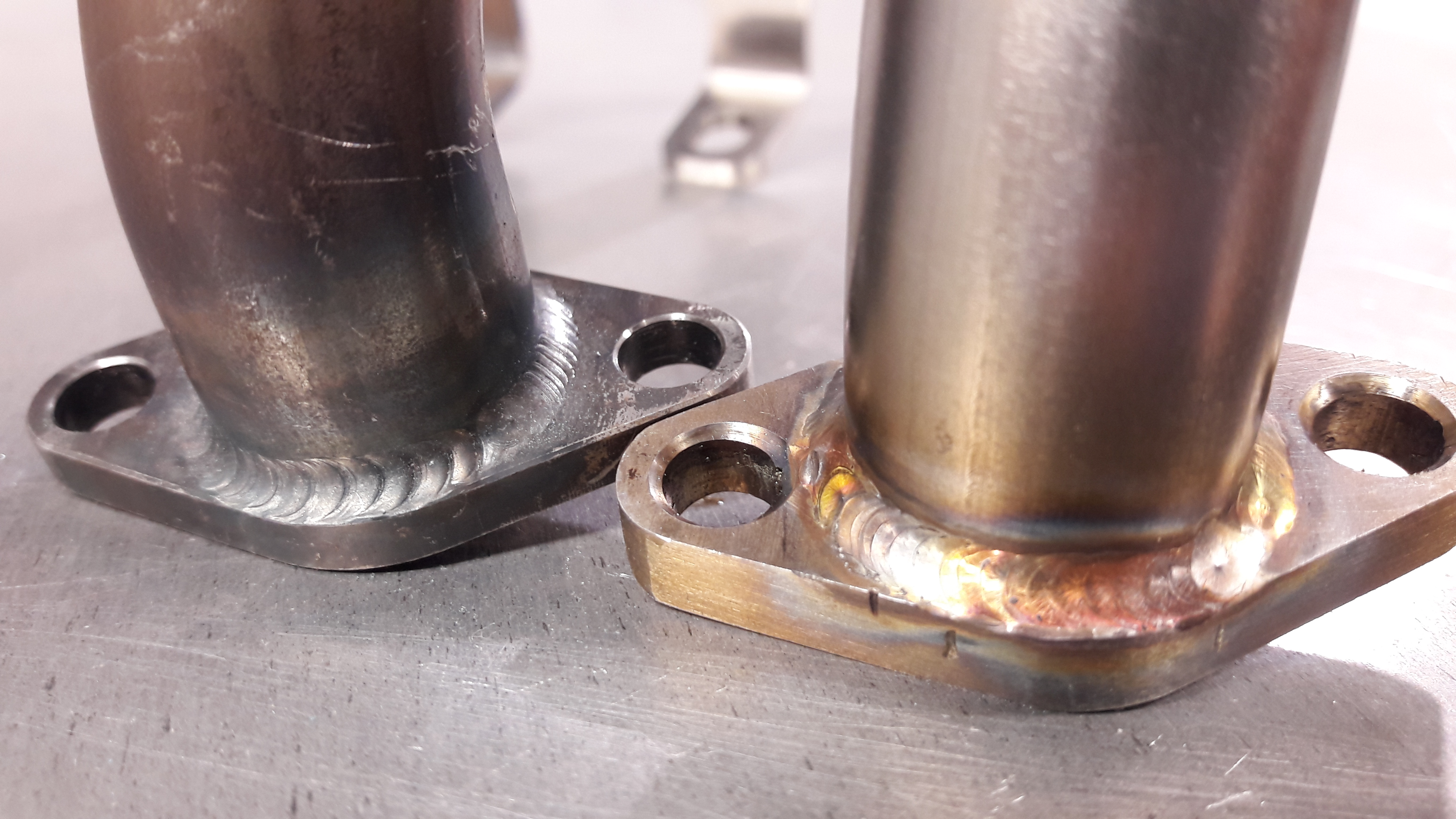

Когато преди време писах, че никога не бих си купил точно това желязо от Америка, точно това имах предвид - всичко може да се направи читаво и в БГ. Както се вижда, колегата е подходил максимално внимателно, не е пестил материали и продукта си е достатъчно bullet proof. Пък и изглежда добре и солидно.
Дизайна се препокрива на 90% с този на IAG Performance, които зад океана са едни от добрите пърформънс сервизи за Субару.
@ Vmax - Стъни, не му трябва разпънка - провара при TIG заварка е доста по-голям от този при запояване със сребърен припой. Т.е. фланеца си е достатъчно здрав за опорна точка. Вибрации биха дошли, ако опората е ламаринка, като ОЕМ-ската.
Само като отметка към колегата производител - По начина, който подвеждаш тръбата, серийното производство е доста трудно. Въпреки, че вероятно си си направил кондуктор, предполагам, че ще е трудно да направиш две еднакви бройки. Ако обърнеш внимание на Killer B - там тръбата влиза през равнина в смукателя. При теб е секуща на два цилиндъра, което си е зор ;)
Успех.

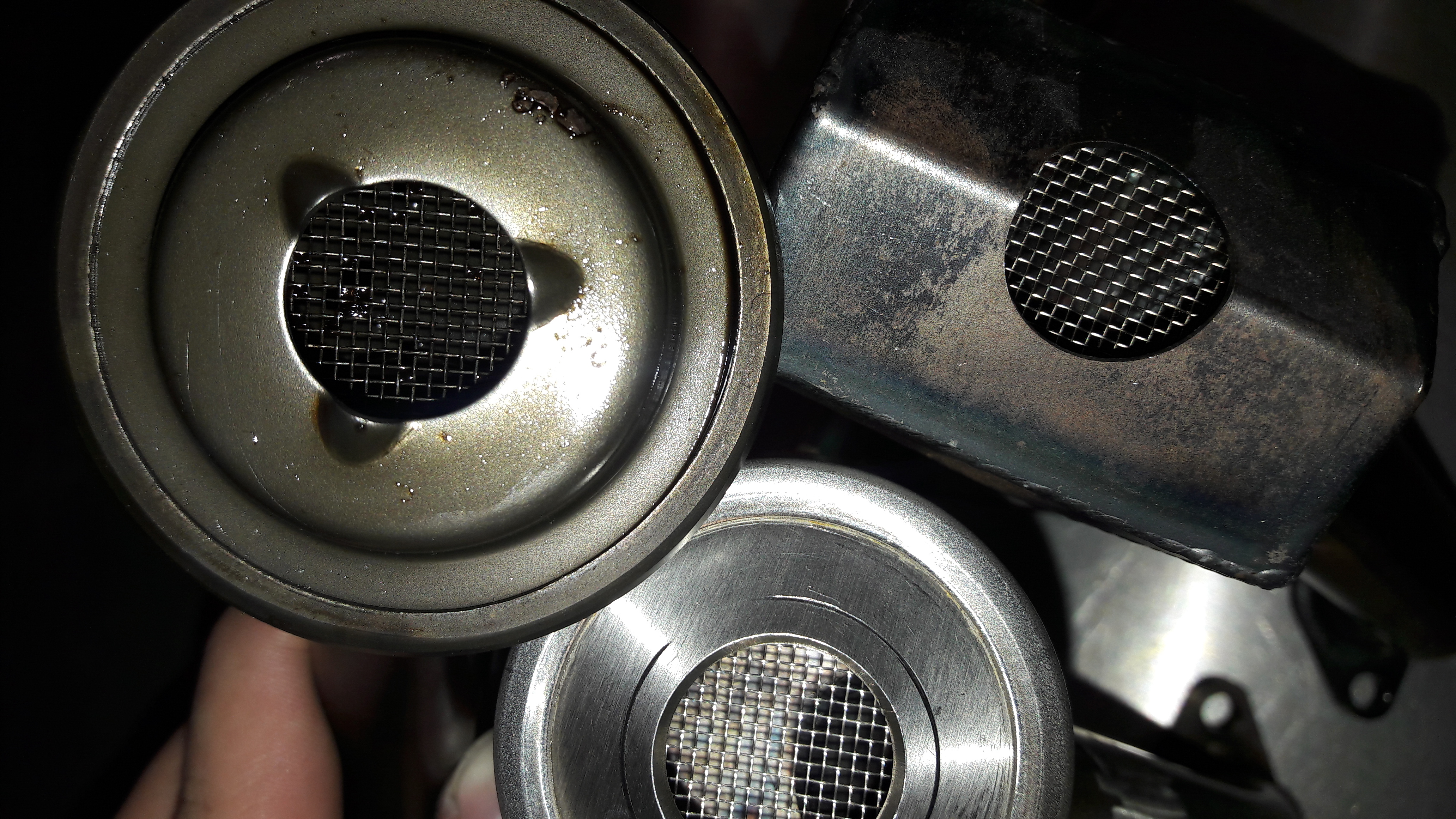

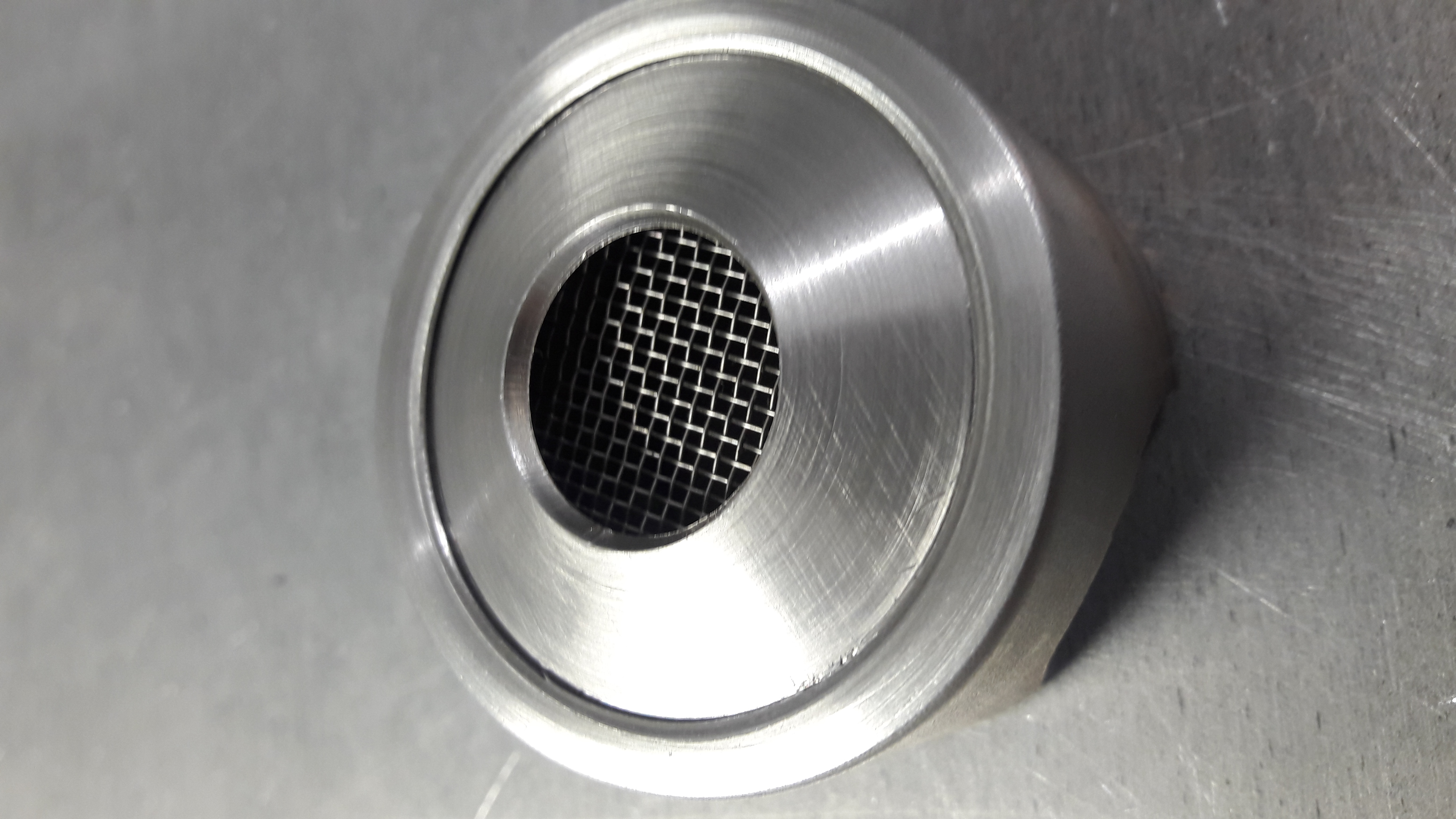

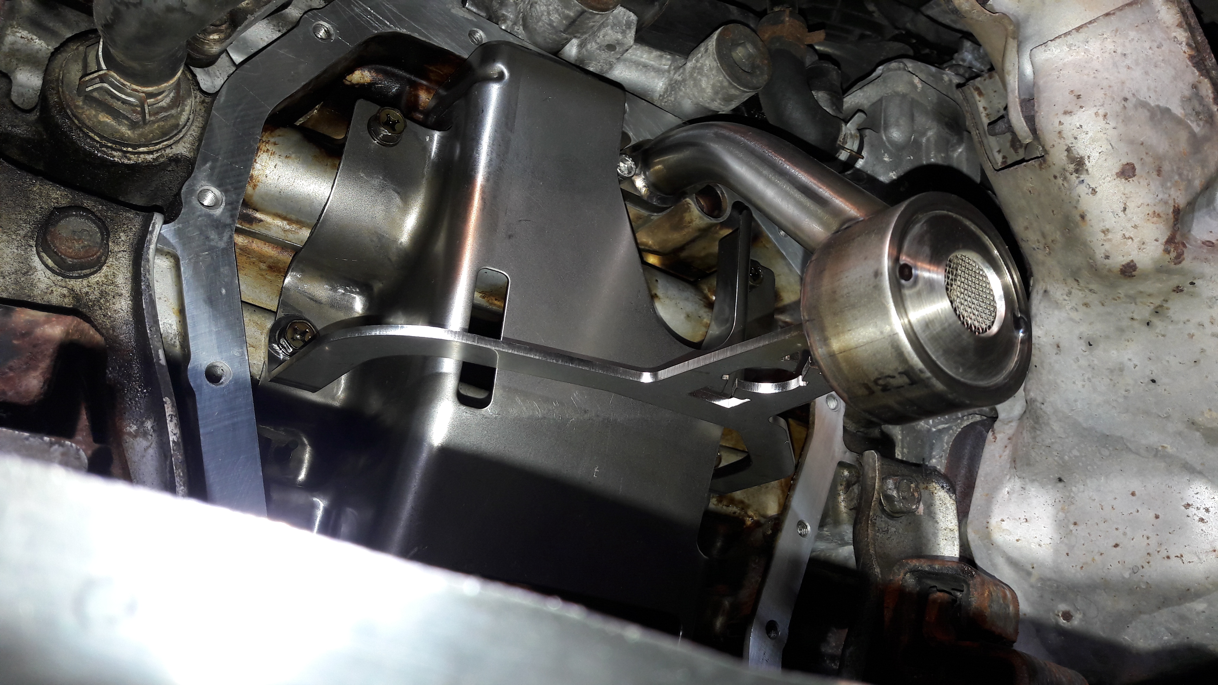

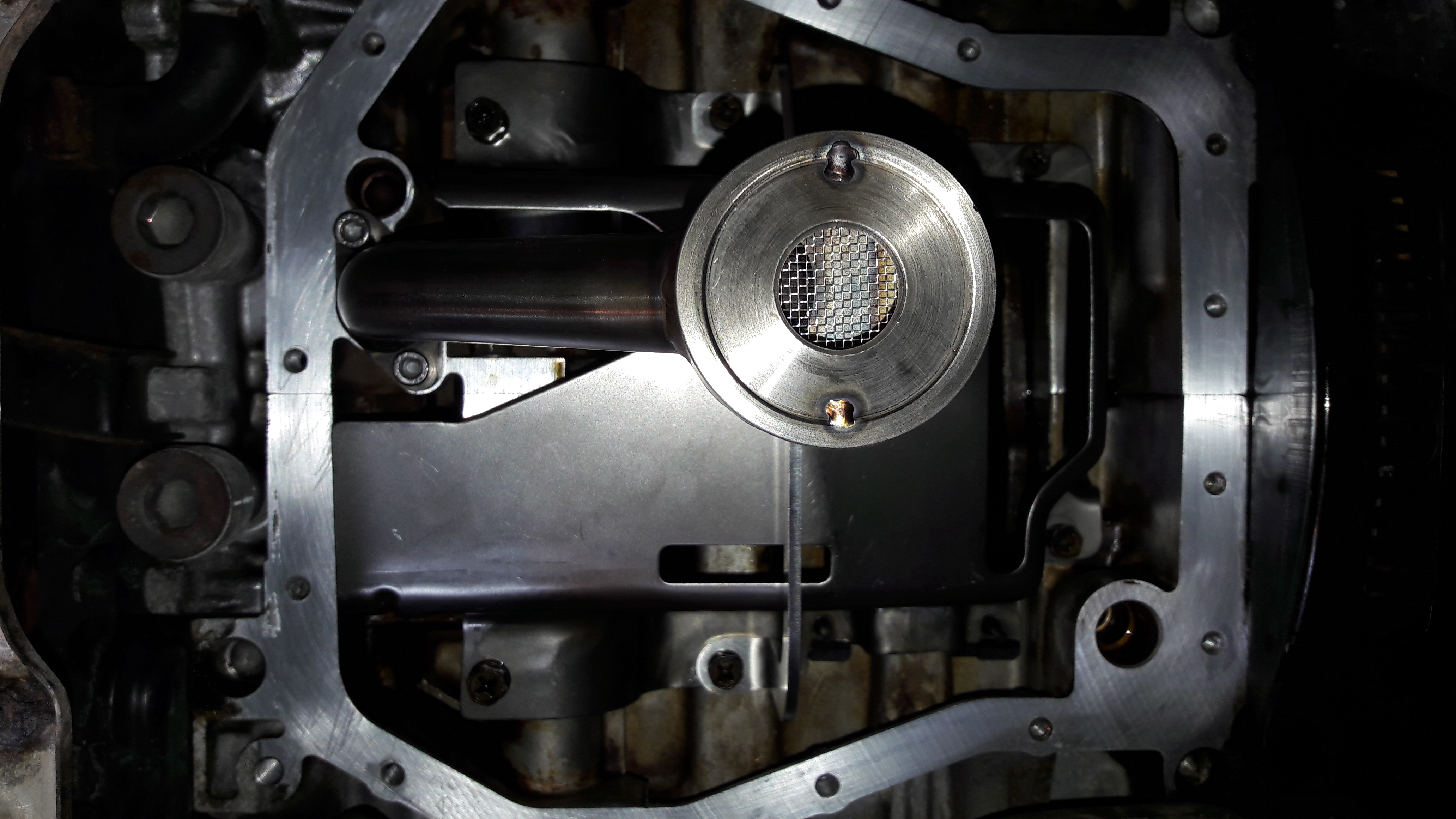

Едно ej255 снощи заработи с HD смукател,Made in Bulgaria.
Брой 02/02. :D
Мрежата на смукателната камера, е същата като тази на KB.
Неръждаема стомана AISi304,с размер:
1.0×1.0×0.25mm. 62% светло сечение.
Вътрешните сечения на тръбата и фланеца,са еднакви с тези на ОЕМ смукателя.
Oem смукателя е с тръба 20×1мм(18мм. ID),аз ползвам 22×2мм.(18мм. ID),за ХВП със сертификат за хидро тест.
Предвиден е за монтаж към блока с ОЕМ о-пръстена.
Изцяло изработен от неръждаема стомана,но най-вероятно някои детайли ще се даунгрейдват.
Заварен е по метода Tig/Wig(141),по-познат у нас като "аргон".
