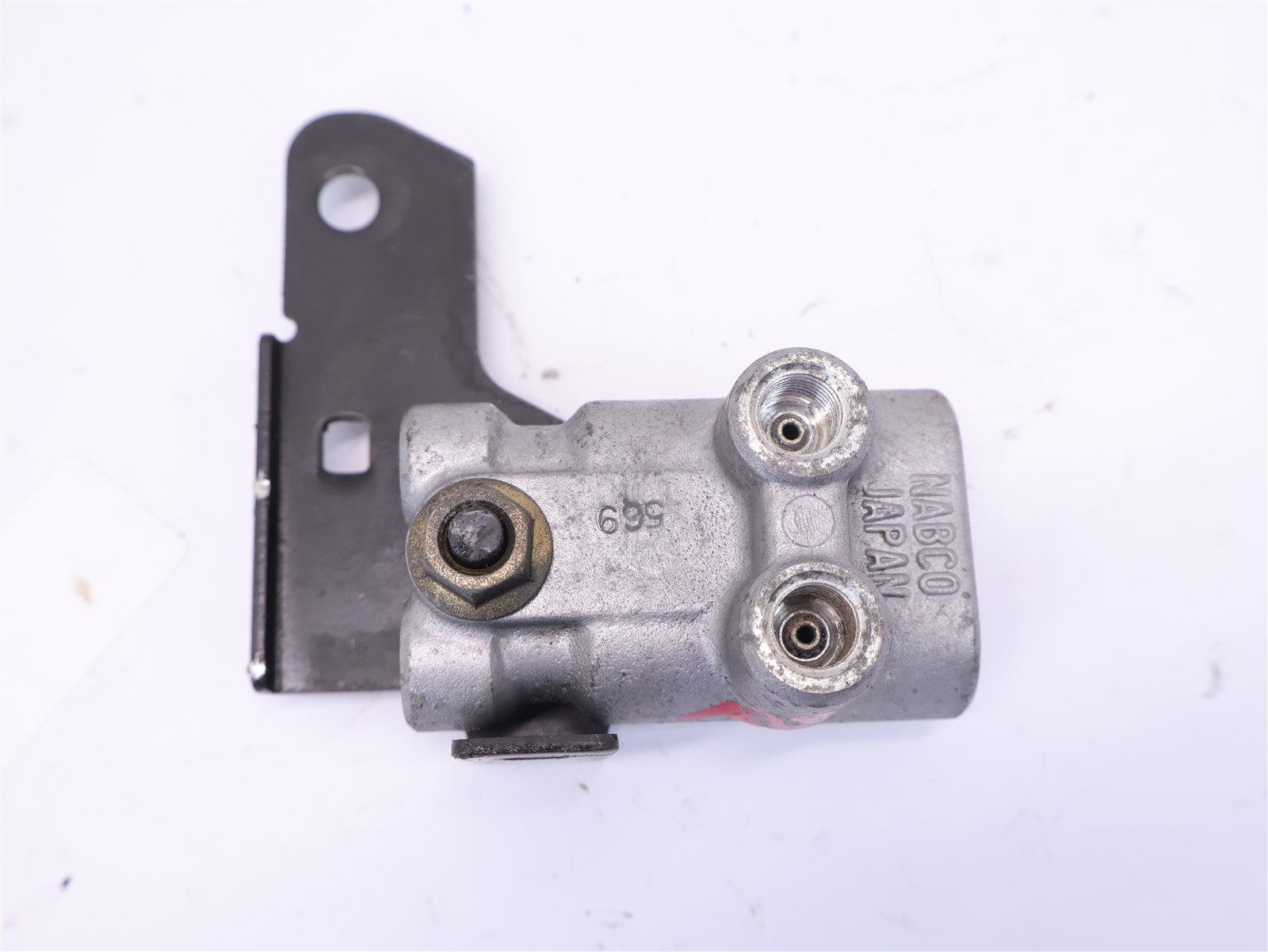

Търся клапана на дясното предно бомбе за WRX 06-07 с номер 27671-FE010
s-l1600.jpg [ 157.86 KiB | Прегледано 2416 пъти ]

Говори за двама ;)
Става от врх още от 2001-ва.

Намерих нов ....ама цената е топ :D 120евра
В щатите има втора употреба между 10 и 40 долара...но докато дойдат и дали ще дойдат
Пон Мар 30, 2026 3:23 pm
Постове: 2508
Рейтинг: 721
Има в Амаяма за $88 46.53+22.41(доставка).
Питай Мимо, може да има при него?
Иначе, от щатите ще дойде, защо да не дойде... ама ггбг + мито и още разходи - смятай го месец и половина.
Преди време взех един съединител за около 100 долара, излезе ми към 180.
От амаяма идва за около 2-3 седмици.
Божо може да каже някой друг по-бърз/евтин?

Мимо не може да достави,ще пробвам от Б12 Н6 ,ще потърся от Фори 2.5ХТ...и все пак ще пробвам и с отворения клапан/преход/.
Чет Апр 02, 2026 6:05 am
Постове: 4405
Търси си врх-ов, от Легнасито и горския няма да свършат работа. Разликата в клапаните идва от нуждата за по-голям дебит и по-високо налягане към задния мост защото местиш по две бутала в апарат на по-голям диск(290 срещу 266). При горския ХТ е почти същият като твоя, при Легнасито е с увеличено налягане защото стиска по-голям диск, но дебитът си е за еднобутален. Има няколко ОЕМ номера, които ни устройват(2001-2007), но всеки от тях върви с различна спирачна помпа. Търси от бъг врх(някъде в нас имам оем номера изваден от колата на @tst).

Намерен
за кошчето ,благодаря :D
