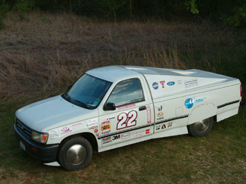

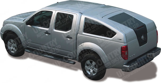

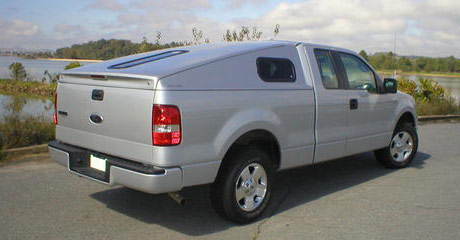

хард топа е супер. ако искаш да ти падне разхода и да имаш хард топ формата трябва да е подобна на тези
pknox_toyota.jpg [ 37.56 KiB | Прегледано 2769 пъти ]
sculptair1.jpg [ 26.48 KiB | Прегледано 2769 пъти ]
sport-nissan-navara-top.jpg [ 38.2 KiB | Прегледано 2769 пъти ]
