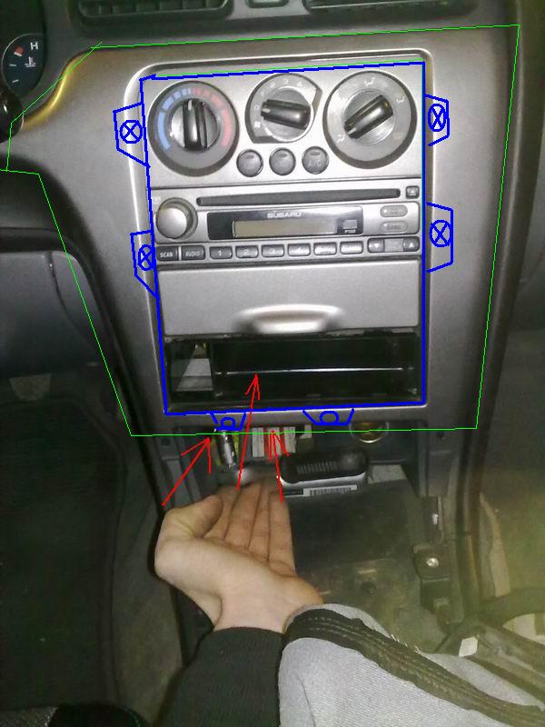

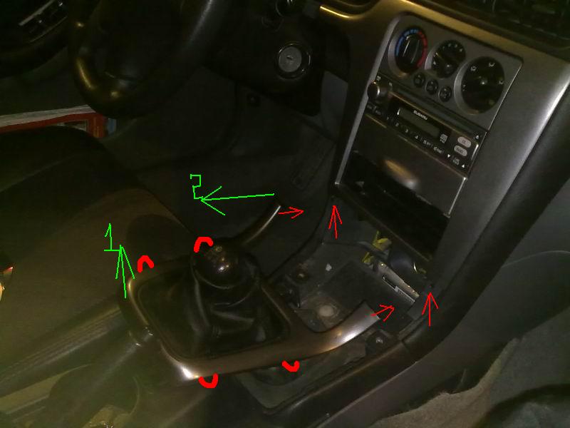

Неможах да намеря темата която съм писал някаде, ето ги снимките:
18112011084.jpg [ 45.88 KiB | Прегледано 848 пъти ]
18112011082.jpg [ 73.86 KiB | Прегледано 848 пъти ]

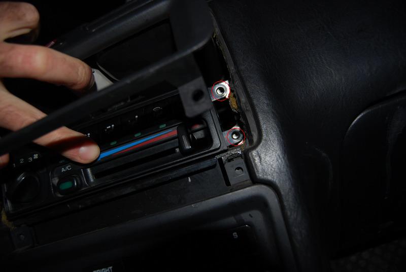

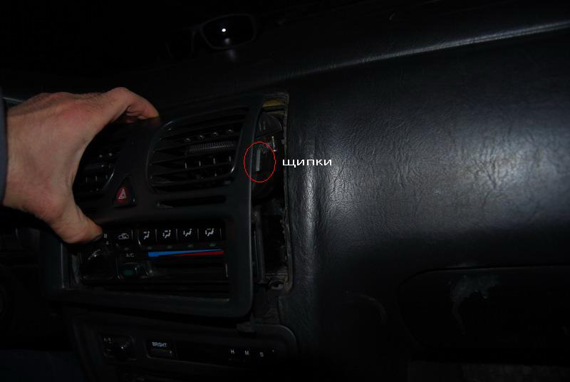

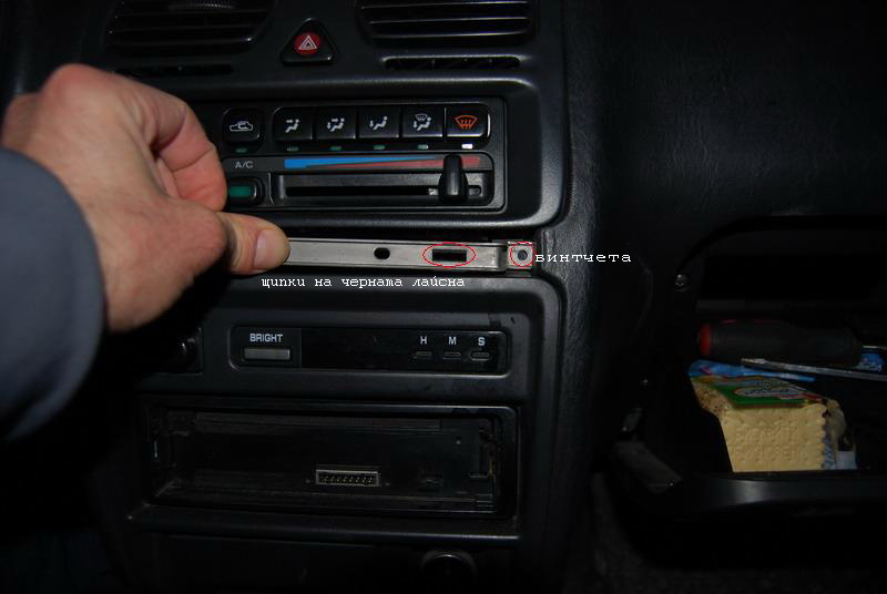

Здравей колега, успя ли да разглобиш таблото вече? Ако не изтръгнеш лайсната между часовника и климатроника (при мен е само парно) наистина няма как да стане. С помоща на плоска отверка или пластмасова щангичка просто трябва подпъхнеш и да напънеш, първо от едината страна, после от другата на около 2-3 см от краищата. Открива се метална шина захваната с винтове в 2-та края, те държат също горния и долния панел. Развиваш ги и разклащаш горния панел, има щипки от ляво и дясно на ниво долния край на отворите за въздух, помагаш пак с помоща на плоска отверка и остава да откачиш буксата от копчето за аварийките за да освободиш панела. Самото управление на парното се крепи на 4 винта, виждат се лесно. За достъп до задната му страна може да се наложи да откачиш жилото на клапите за топло и студено, при мен на парното поне е така, за климатроник ще видиш сам на място. И последно, добре е да стоплиш хубаво купето преди да започнеш да напъваш пластмасите, да не се счупи нещо в тея студове. Ето и малко снимки накрая, вчера и аз разглобявах точно за лампички на бутоните ама днес чак видях темата и нямах време да вадя пак всичко за да снимам по-добре. Успех.
