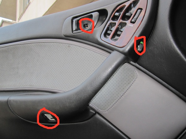

Ето така:
първо в горния краи на панела с бутоните подпъхвате права отверка и навдигате полека и тои си излиза.
Развивате това болтче с отверка звезда
в прочем първо извадих тази гума и видях къде е проблема, а предния път не я извадих и пропуснах ;)
Това болтче всъщност е излишно да се развива при сваляне на кората, то държи дръжката за вратата.
развил съм болта на дръжката за отваряне, има болт под панела с копчетата на ел. стъклата.
Ето тази пластмаса се вади много внимателно като леко се повдига и се откопчава, като излезе от едната страна после лесно се вади.
Тук съм я свалил.
Сега внимателно откопчавате всички щипки отдолу, и отсрани, когато са откопчани хващане за дръжката и повдигате внимателно да се изхлузи от държачите в горния краи до стъклото. Трябва да откачите и кабела на кората които осветява ъгала на вратата.

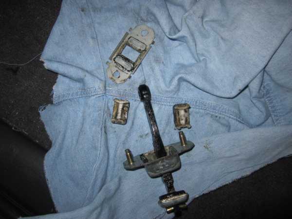

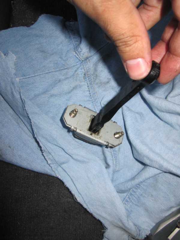

Колеги вие не смазватели по вратите повижните части и ключалките?
Вто Авг 16, 2011 9:00 pm
Профил YIM
Постове: 5911
Аз сега се сетих, че преди време си смазвах обтегача на вратата и снимах, но забравих :oops:
Проблемът беше, че постоянно скърца при отваряне/затваряне на вратата. Пръсках го няколко пъти с различни неща, но с минимален ефект. Вътре като влязат песъчинки няма оправяне.
Разглобих го, почистих и смазах на ново с един спрей с бяла грес и от тогава мълчи :smt129
Мисля, че снимките нямат нужда от обяснение :)

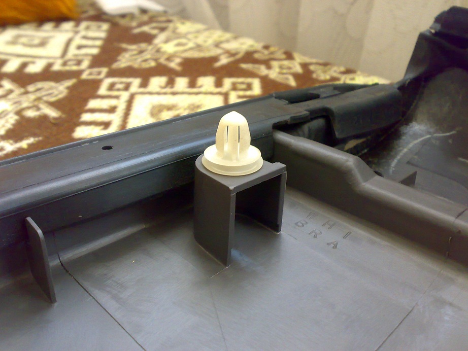

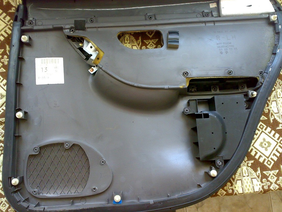

Ето как изглеждат клипсите и къде се намират на задната врата на Легаси III.Откопчават се с просто дърпане на кората на съответните места,а в горния си край кората е закачена,както е показал Младен.Като ползвате отвертка за разкачане на пластмасовите елементи по кората слагайте един парцал на отвертката,за да не надраскате нещо.
