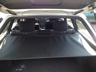

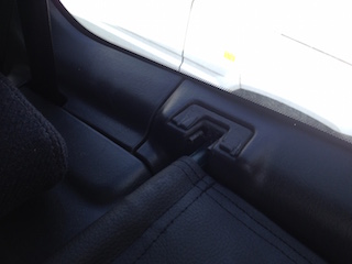

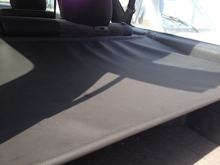

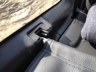

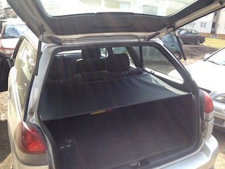

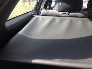

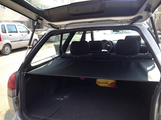

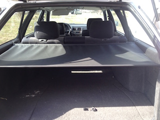

Здравейте исках да споделя опита ми с щората на багажника на мойто Суби ... Тъй като когато го купих тя липсваше а да си я купя втора употреба ( щората ) малко скъпичко ми идваше намерих компромисен вариант. Купих си 2 алуминиеви профила ( Кръгли ) на който диаметъра да влиза в гнездата на щипките на щората, отрязах ги да влизат плътно на широчина, взех плат изкуствена кожа около 1 кв заших уши в който да влизат профилите и плата да седи опънат. Така цялата щора ми излезна около 30 лв и 4 шева с шевната машина . Надявам се да съм бил полезен :)

Не не съм направил прибиращ механизъм но според мен и така седи доста прилично а и закрива товара в багажника от зли очи... Утре ще пусна снимки на светло да я снимам ..

Ето малко снимки на това което направих надявам се да е полезно и за други :)
IMG_2481.JPG [ 48.1 KiB | Прегледано 1021 пъти ]
IMG_2484.JPG [ 41.98 KiB | Прегледано 1021 пъти ]
IMG_2479.JPG [ 39.63 KiB | Прегледано 1021 пъти ]
IMG_2485.JPG [ 41.47 KiB | Прегледано 1021 пъти ]
IMG_2482.JPG [ 32.68 KiB | Прегледано 1021 пъти ]
IMG_2487.JPG [ 36.89 KiB | Прегледано 1021 пъти ]
