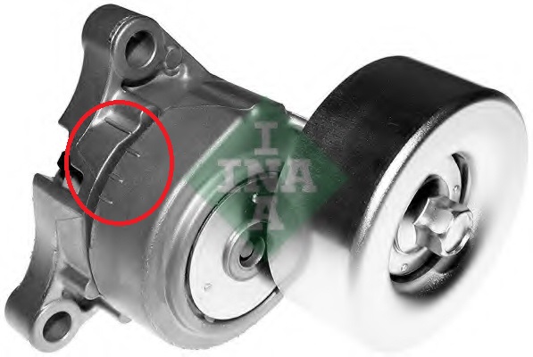

Ако се чудите дали ремъка е за смяна обърнете внимание на маркерите по обтяжната ролка (снимка).
Коментар на файл: маркер за износване на ремък
DATA_27-1224650.jpg [ 56.08 KiB | Прегледано 1040 пъти ]
Ако са норма, огледайте внимателно каналите за пукнатини. Ако виждате дори 1-2 цепки - ремъка е за боклука.

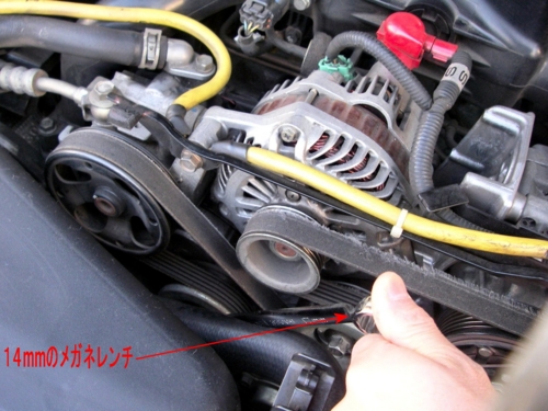

3. с лула/камък 14мм захваната за гайката на обтяжната ролка, натиснете ролката надолу за да освободите ремъка. Изхлузете го от някоя от двете гладки ролки.

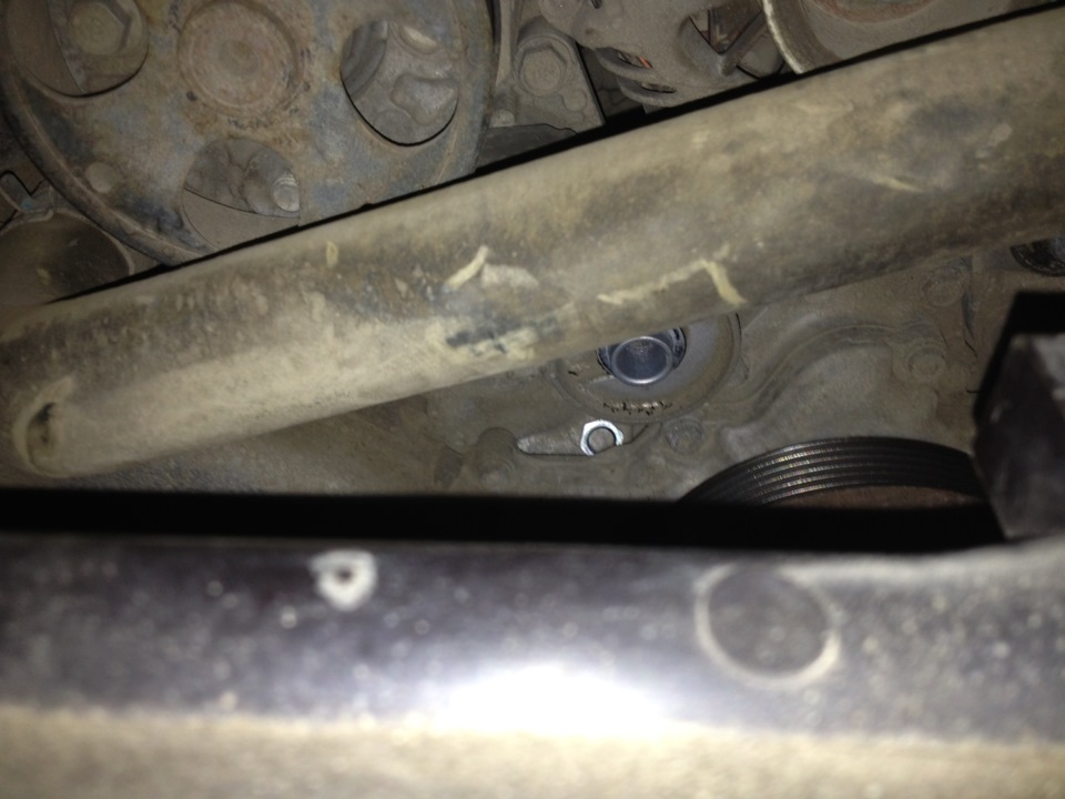

4. Развийте ролките, като за ролката на обтегача внимавайте да не загубите гайката от задната страна.

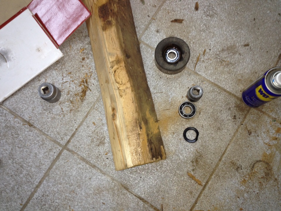

5. с хубав чук, трупче (който има преса, още по-добре) и дорник (камък 24мм например) избийте стария лагер. Набийте новия с подходящ дорник (например камък 30мм).
НЕ ПОЛЗВАЙТЕ скоба за лагери - ще унищожите ролката, проста ламаринка е
